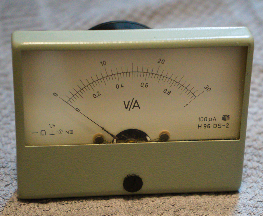

Bräuchte mal einen Tipp, wie ich das Anzeigeinstrument zerstörungsfrei
auseinander bekomme, da ich die Glasscheibe neu einkleben muß.
Es geht um den grauen Rahmen aus Metall der Front, der ist irgendwie auf
dem schwarzen Plastekörper mit der Metallrückseite befestigt.
Vielleicht hat das schonmal jemand gemacht ;-)

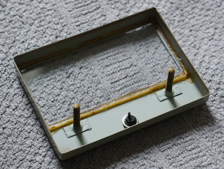

Gast #6791726
Der Blechrahmen ist nach meiner Erinnerung aufgeklebt.
Mit einem bräunlichen Kleber aka Bärenscheiße.
Vorichtig mit einem Messer den Schlitz ringsum langfahren.
Die Justierschraube hängt am Blech.
Gast #6792314
[Klugscheißmode]
Das ist per se kein Statron Meßwerk, sondern eins von MTM .Meßtechnik
Mellenbach. Die Dinger sind in vielen DDR Produkten zu finden und nicht
Statron-spezifisch. Ansonsten hat Berndg Recht..
Der Kleber ist der Selbe der die Scheibe eigentlich festhalten sollte
und mitterweile sehr spröde.

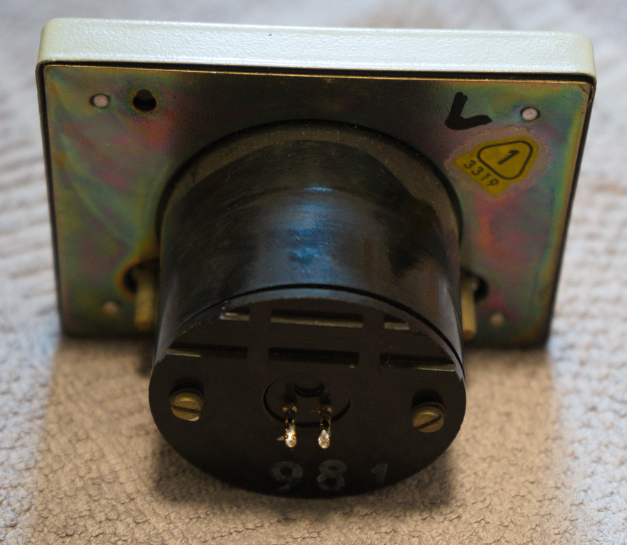

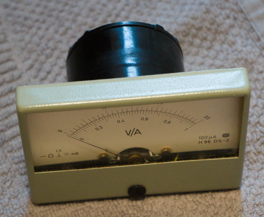

Hallo es war doch anders als gedacht:
Man muß die in Bild 3 leider nicht sichtbaren Ringmuttern auf den
Stehbolzen hinten rausschrauben, dann geht der vordere Metallrahmen mit
Glasscheibe raus.
Die Stehbolzen sind auf dem vorderen Metallrahmen angeschweißt.
Dazu habe ich eine kleine Rundzange verwendet.
Es ist aber trotzdem Sklavenarbeit. Wie Peda schrieb ist der Zeiger eine
Herausforderung ;-)
