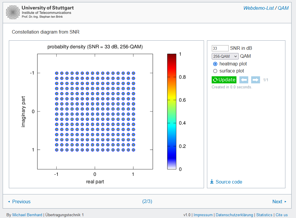

Gast #6794764
Dergute W. schrieb:
> Wenn ich einen Kanal mit 33dB S/N
> hab', dann tu ich mir schwer, da was hoeherwertiges als QAM32 heil
> drueberzubringen. Die LSBs in hoeherwertigen QAMs gehen mir doch dann im
> Rauschen des Kanals unter...
Schau mal hier und im angehängten Bild:
http://webdemo.inue.uni-stuttgart.de/webdemos/02_lectures/uebertragungstechnik_1/qam_constellation_diagram_from_snr/index.php?id=2#
Mit den 33dB würde ich nach dem Bild sagen, dass auch eine 256-QAM noch
gehen muss, wobei weder in dem Link noch oben in der Aufgabenstellung
eine Angabe über die Restfehlerrate vorhanden ist. Letztlich ist bei
keiner mit Rauschen behafteter Übertragung die Fehlerrate = 0!
