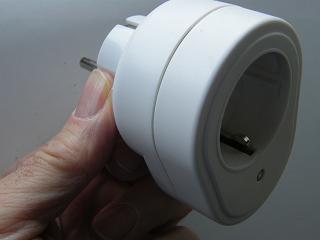

Damit es dem (offensichtlich empfindlichen) Netzteil nicht außerhalb der
Garantie nochmal ähnlich ergeht, dachte ich, dass man es evtl. schützen
könnte. Fällt da jemandem direkt etwas kostengünstiges ein?
Auf der selben Sicherung laufen bei uns im Haus die Wohnzimmerlampen,
die ich aus 12V-Netzteilen und LED-Streifen selbst aufgebaut habe.
Könnte also sein, dass diese Phase da komisch aussieht (besitze leider
kein Oszi)

OP #6792961
Danke für die vielen Tipps!
Also immer Ausstecken oder sonst wie trennen halten wir vermutlich nicht
lange durch - realistisch betrachtet. Ein Stecker mit
Überspannungsschutz ist da das kleinere Übel. Kann da jemand einen
empfehlen, der auch wirklich was macht und nicht erst bei 300 Volt oder
so abschaltet? Mein Gefühl wäre eher eine eiernde Masse oder so. Aber
das bekommt vermutlich auch kein Entstörstecker gelöst, oder?
Gast #6793007
Eine billige Augeklappe hilft nicht gegen Knieleiden. Gegen
Spannungsspitzen könnte evtl. ein Feinschutz helfen. Was jedoch die
wahre Ursache Eurer Defekte war, bleibt noch zu erfragen. Manches
Netzteil ist auf Kante genäht und mancher Elko ist nur für 85 Grad...
