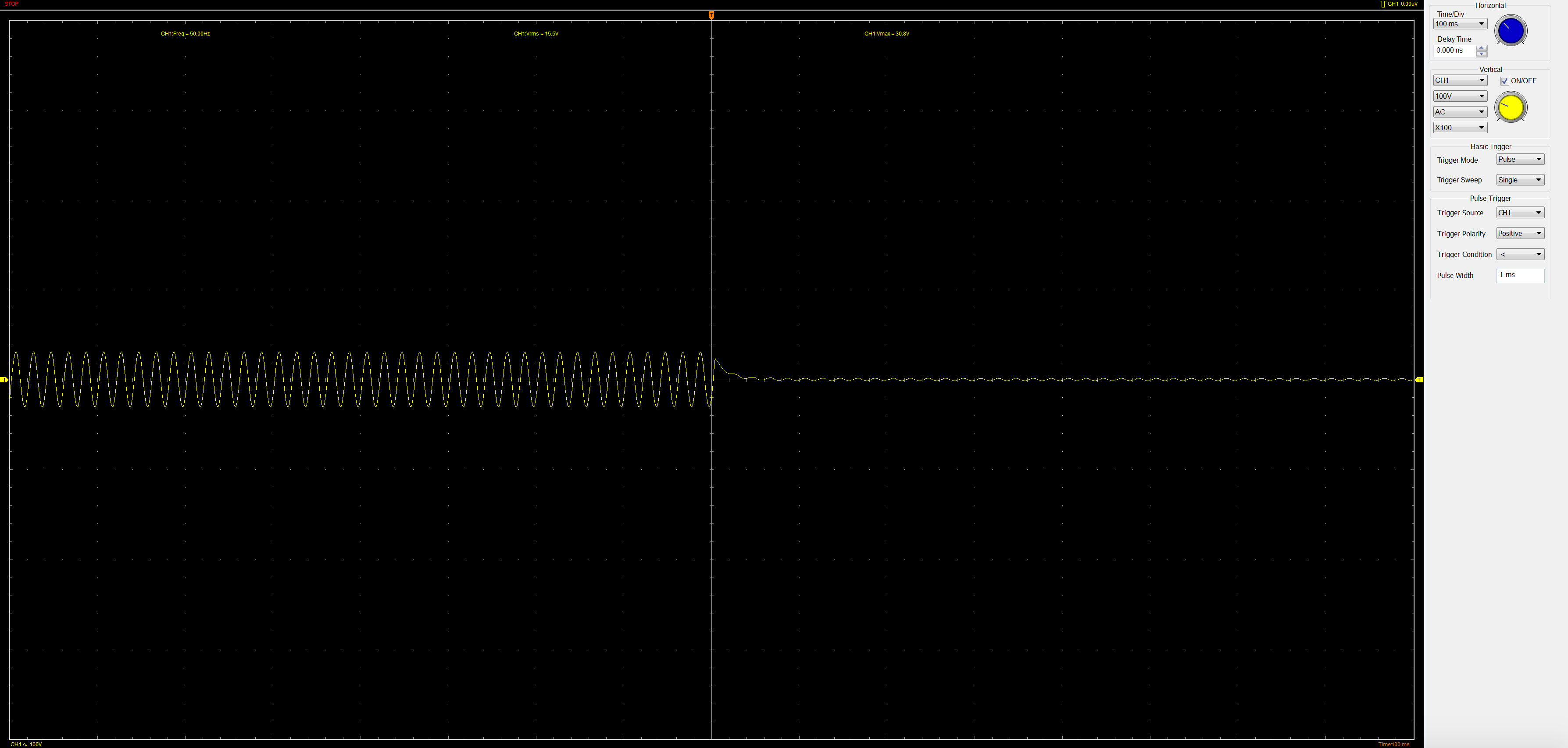

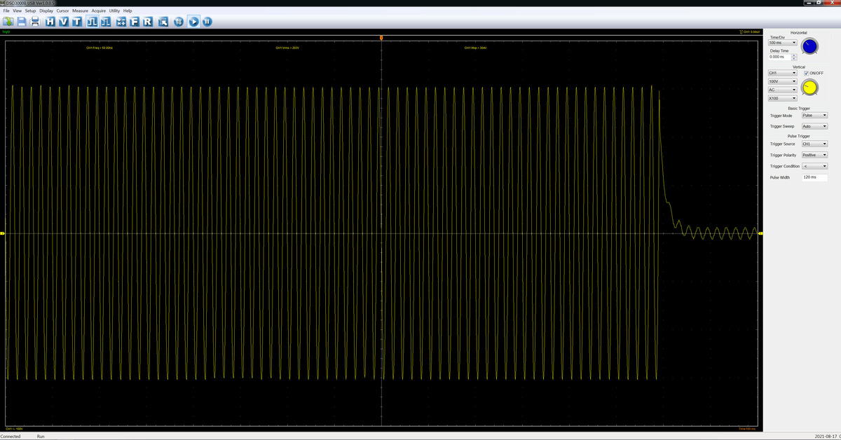

Ich mache mich gerade mit einem DSO von Hantek vertraut und wollte die
Spannungsspitze im Abschaltmoment einer induktiven Last (KVG
Leuchtstofflampe) darstellen lassen. Es wird jedoch keine angezeigt?
Beim Ziehen des Netzsteckers funkt es aber, von daher sollte ich doch
eine zu sehen bekommen? Hat jemand einen Tipp, was ich falsch mache?
Natürlich nicht.
Augenscheinlich misst du die Spannung über dem Glimmstarter, und der
macht erst einmal einen Kurzschluss, nachdem der Bimetallkontakt durch
die Glimmentladung heiss geworden ist.
Das zeigt das Oszillogramm.
Die Spannungsspitze entsteht erst, wenn der Kontakt kurz darauf wieder
abkühlt und öffnet.

Gast #6794039
Wie hast du den Oszillograf angeschlossen?
Zeig mal den Schaltplan. Die eingestellte Ablenkzeit
ist viel zu lang eingestellt, es sollte höchstens
eine Periode oder weniger der 50Hz Wechselspannung
zu sehen sein. Wenn die Abschaltung im Stromnulldurchgang
erfolgt gibt es keine Spannungsspitze. Die Spannungsspitze
entsteht parallel der Spule und wird eine abklingende
Schwingung sein, weil die Spule mit ihrer parasitären
Kapatzität einen Schwingkreis bildet. Und die Frequenz
dieser Schwingung ist sehr viel höher als die 50Hz.
