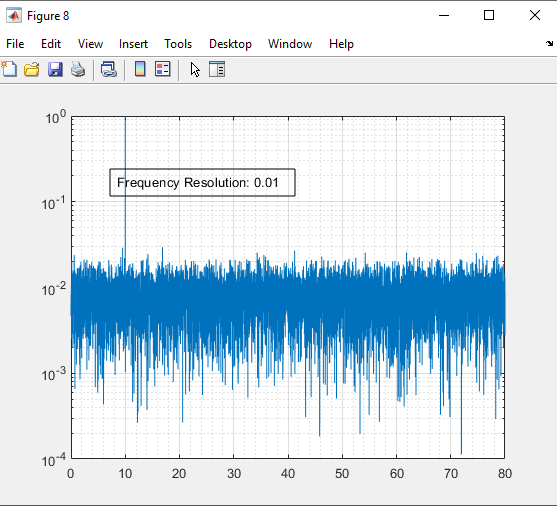

ich habe gerade folgendes Problem:
ich möchte mittels FFT Signale optischer Sensoren untersuchen. Die
Signale sind im wesentlichen weißes Rauschen und können ggf. kleine
schmalbandige Störanteile enthalten. Die Daten entsprechen nach
Umrechnung der Eingangsspannung des ADC bzw. nach weiterer Umrechnung
dem Strom der Sensoren. Die FFT trägt also als Ergebnis - sofern ich das
Richtig verstehe - auf der Ordinate die Einheit des Eingangssignals,
also V bzw. A.
Jetzt fangen die Schwierigkeiten an:
-Bei einem Leistungsspektrum kann ich mir ja noch vorstellen -> Verteilt
man Leistung über immer mehr Bins (kleines deltaF) sinkt der Rauschpegel
in der FFT. Allerdings ist das Spektrum ja kein Leistungsspektrum
sondern ein Spannungsspektrum bzw. Stromspektrum und dort ist das für
mich nicht mehr so anschaulich

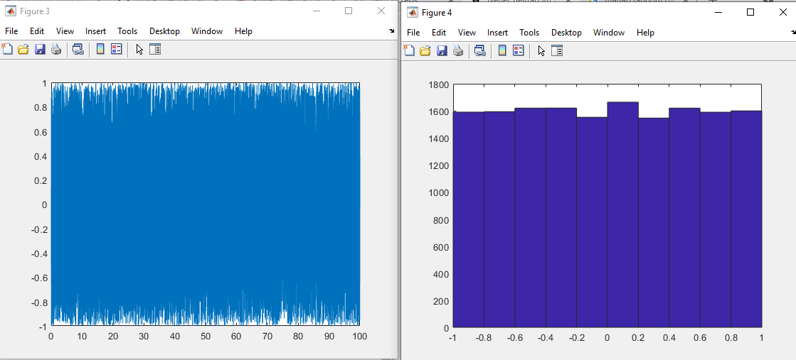

-Die Skalierung passt, füttere ich mit einem Sinus komme ich auf die
entsprechenden Amplituden. Jetzt möchte ich von der FFT des Rauschens
zurück auf die Rauschamplitude. Dafür summiere ich die einzelnen Bins
quadratisch (sie sind ja nicht korreliert). Ich komme dabei in meinem
Beispiel (+-1V weißes, gleichverteiltes Raucshen (nicht Gausss!) auf
0.81V und nicht auf die 1V.
Fragen: Wieso komme ich rechnerisch nicht auf die 1V nach Summation der
Bins und wie komme ich rechnerisch auf eine Rauschspannungsdichte, die
dann unabhängig ist von der FFT-Auflösung. (mir ist unklar wie ich auf
Sqrt(Hz) komme - wieso dividiere ich nicht nur die Binwidth sonderne
deren Wurzel?)

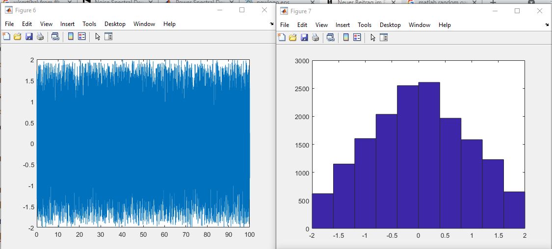

Ich habe im Anhang mal die Bilder. Jeweils ein mal Rohsignal, Histogram
und FFT. Für nur Rauschen und für Rauschen + Sinusträger mit Amplitude 1

Aber nur, wenn du den Leckeffekt vernachlässigen kannst. Was in deinem
Zahlenbeispiel der Fall zu sein scheint. Die exakten Zahlen lassen sich
zwar nicht so ohne weiteres auslesen, aber der Sinus scheint eine
Frequenz von 10Hz zu haben und die Aufzeichnungsdauer beträgt
1/(0,01Hz)=100s. (Ich hab mir jetzt einfach mal die einfachste
SI-Einheit an deine Skalen drangedacht. Da die Skalierung deiner Graphen
keine Einheiten hat könnten es natürlich auch ebensogut 10kHz und 100ms
sein).
Wenn du Signalfrequenz und Aufzeichnungsdauer exakt so gewählt hst, gibt
es keinen Leakage-Effekt: Das Aufzeichnungsdauer beträgt exakt 1000
Perioden des Sinus, im Spektrum sieht man eine nicht verbreiterte Linie
mit der korrekten Höhe. Wenn die Verhältnisse nicht so günstig liegen,
bekommst du aufgrund des Leckeffekts auch Verfälschungen beim Sinus
(Verbreiterung und falsche Amplitude) und du brauchst eine passende
Fensterfunktion, um die korrekte Linienhöhe zu erhalten. Wähle zum
Vergleich mal 10,005 Hz für deinen Sinus (oder 10,005kHz, wenn deine
Frequenzachse in kHz skaliert ist).
Sehe ich es richtig, dass du bisher ohne Fensterfunktion arbeitest?
https://de.wikipedia.org/wiki/Fensterfunktion

Ja, alle deine Annahmen sind korrekt. Im Beispiel sind es 10Hz @
Amplitude 1. Das Rauschen Hat ebenfalls eine Amplitude von 1 und ist
gleichverteilt.
Die Analyse zielt auf Messungen von Rauschvorgängen bei
Entladungslampen. Da sind keine periodischen Signale zu erwarten
weswegen ich auf eine Fensterung gezielt verzichte. Den Sinus habe ich
nur verwendet um grundlegende Skalierungsfehler ausschließen zu können.
Zur gezielten Messungen von periodischen Störern habe ich die Option ein
Flat-Top Window zu verwenden.

Weil die noise-Funktion deiner Software wahrscheinlich zufällige Werte
bildet und bei +1 und -1 hart abschneidet. Ich würde nicht erwarten,
dass du aus dem Spektrum einfach durch Integration auf diese harten
Abschneidewerte zurückrechnen kannst. Aber ich würde erwarten, dass die
Integration über das Spektrum dir den korrekten RMS-Wert liefern sollte.
