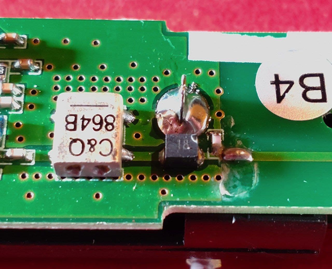

Guten morgen zusammen,
ich habe hier ein Funkmikrofon, bei dem war der Schalter defekt, nach
dem Tausch scheint es zwar prinzipiell zu funktionieren (immerhin
erkennt der Empfänger dass es an geht, jedoch wird nichts übertragen.
Ich vermute das eventuell dieses Bauteil beim Auslöten der Halterung
beschädigt wurde.

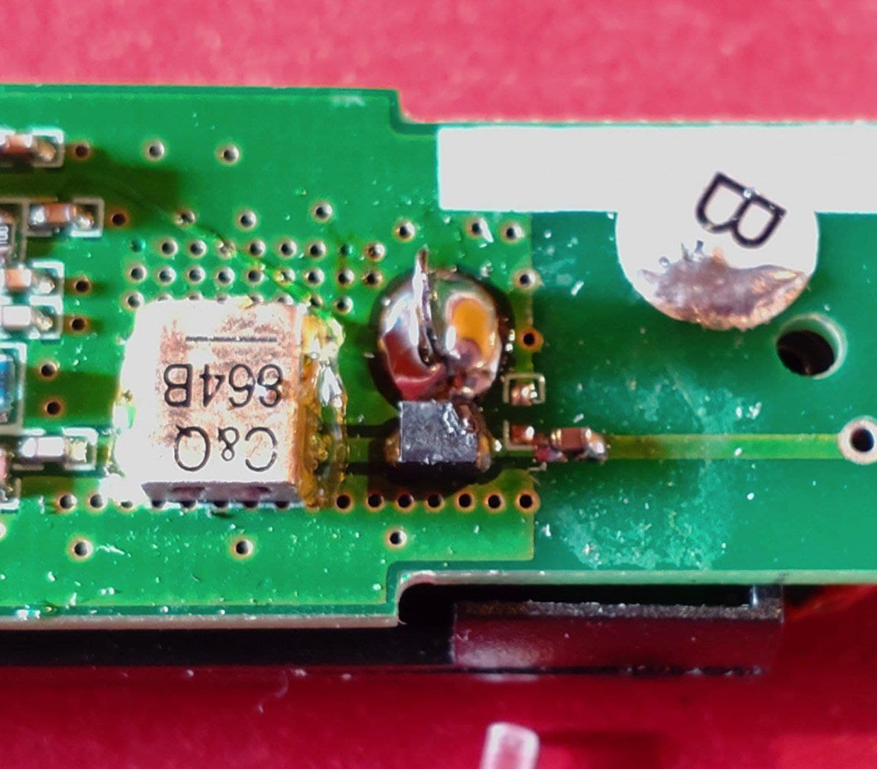

Ich vermute es könnte sich um eine Drossel halten(?), ich kann mir aber
auf den Wert keinen Reim machen, die Beschriftung lautet "18" (ich habe
noch das zweite Mikrofon bei dem man die Beschriftung besser erkennen
kann, siehe Bild 2).
Vielen Dank :)
PS: der Lötzinnfleck auf dem Aufkleber kam so schon ab Werk^^
Gast #6793268
Christian F. schrieb:
> Wieso ist denn auf dem linken Bild das Bauteil "überlötet" bzw.
> durch eine Zinnbrücke ersetzt?
Nach dem man durch alle Funkzulassungstests gekommen ist, kann man
wunderbar 2 Keramikkondensatoren weglassen, den einen weglassen den
anderen überbrücken, merkt eh kein Schwein der Kundschaft und man wird
von den gesparten 0.5ct schneller Millionär !!1elf

#6793312
Die Drossel könnte man einfach auf Durchgang prüfen. Der Wert selber
wird sich da schon nicht so wesentlich geändert haben, daß dies zu
Totalausfall führt.
Und selbst wenn das ganze Anpaßnetzwerk dadurch (oder durch den C (in
der gebrückten Variante funktionierts ja)) total fehlangepaßt sein
sollte, dann sollte zumindest in unmittelbarer Nähe zur DECT-Basis noch
ein Kontakt herstellbar sein - irgendwas streut da immer aus der
Sendestufe bzw. in den Eingang ...
Wenn da also immer noch nix empfangbar ist, würde ich den Fehler
irgendwo anders vermuten.
(Firma: matzetronics) #6793336
Die eigentliche Filterung passiert sowieso im integrierten 864MHz
SAW(?). Der Rest vor der Antenne wird ein kleines Anpassnetzwerk sein,
evtl. auch die Sendeleistung an verschiedene Märkte anpassen.
Wenn aber der TE sagt, das der Empfänger den Träger zwar erkennt, aber
keine Modulation, dann ist da noch was anderes defekt. (Pilotsignal,
Mikrofonkapsel oder Mikroverstärker bzw. Hubpoti).

OP #6793916
Hallo zusammen!
Vielen Dank für die hilfreichen Antworten!
Teo D. schrieb:
> Das schwarze Ding, sieht wirklich wie ne Drossel aus, nur ob das
> fehlende Eckchen, gleich die ganze Antenne lahmlegt, glaub ich nich.
Also ob ich die Drossel beschädigt habe oder ob es Werksseitig so war,
kann ich nicht sagen, immerhin ist die an der selben Stelle bei dem
anderen (nicht angefassten) auch leicht angebrutzelt.
Rainer D. schrieb:
> Auf dem Linken Bild scheint da eine Lötbrücke zu sein, und ein C gegen
> Masse.
> Ist das C auf der rechten Platine anstelle der Lötbrücke eingesetzt?
> Dann würde das die Fehlfunktion evtl. erklären.
Den Teil habe ich nie angefasst, daher das war wohl bei den beiden von
Werk so (verschieden).
H. H. schrieb:
> Die Drossel ist eine NLV32T-018J-EFD von TDK.
Vielen Danke! Ich teste nochmal auf Durchgang ansonsten ersetze ich sie
einfach mal.

#6793926
Fer T. schrieb:
>> Masse.
Dann lass das so. Hat schließlich vorher so funktioniert.
> einfach mal.
Selbst mit kaputter Drossel: da Du offensichtlich Empfang hast, aber nur
keine Modulation hast, wird es an der Drossel nicht liegen, denn die
trägt nicht zur Modulation nicht bei ...

OP #6799508
ich habe die Fehlerquelle gefunden, der Poti auf dem Bild rechts neben
dem Schalter ist defekt.
Unendlich Widerstand (in der Mitte gebrochen).
Leider ist er beim funktionierenden verklebt, ich konnte nur die
statischen Werte ablesen:
o----2,62 kOhm--\
1,79 kOhm         O
o----2,34 kOhm--/
Ich schätze es handelt sich um ein 3kOhm Trimmer.
