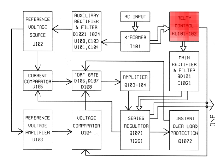

Ich betreibe einen Versuchsaufbau mit Servos, die Servos speise ich aus
einem Labornetzteil. Bei den Servos gibt es ständige Lastwechsel von
einigen 100 mA bis etwa 1A innerhalb 100 ms. Das führt dazu, dass
irgendwelche Relais im Labornetzteil permanent am Klackern sind.
Meine Frage wäre, ob das für einen Betrieb von jeweils 10 min akzeptabel
ist oder ob man damit das Labornetzteil schädigt. Falls Letzteres der
Fall ist, ist die Frage, wie man das umgehen kann, wenn man die Servos
nicht mit Batterie betreiben will.

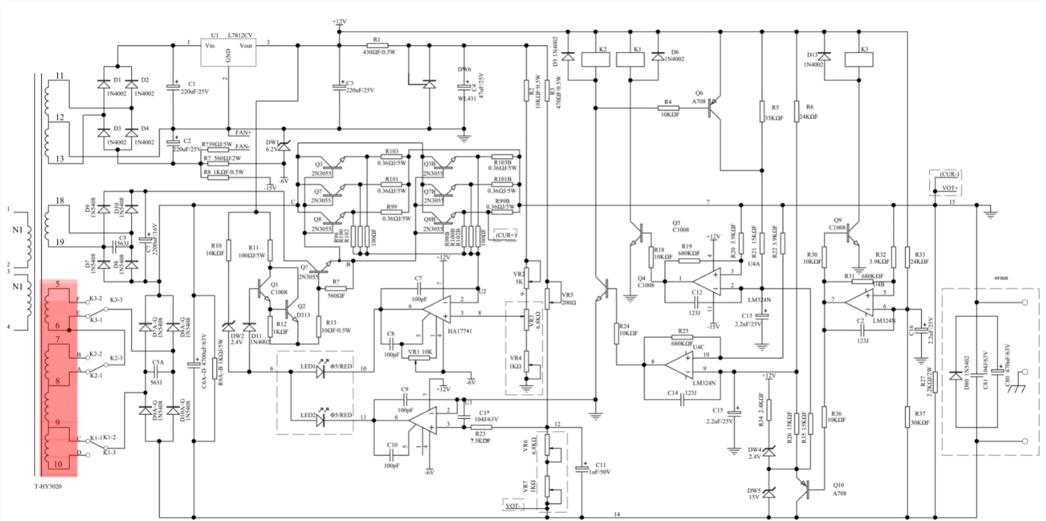

Ist wohl ein Linearnetzteil, welches Abhängig von der Last
Trafowicklungen umschaltet.
Was für ein LNT benutzt du?
Besser wäre ein Schaltnetzteil, wie z.B. die Lambda oder
Delta-Elektronika oder von HP/Agilent/Keysight oder ElektroAutomatik
oder oder oder...
Vielleicht bringt es auch was, einen Coladosendicken Elko an den
LNT-Ausgang zu hängen.

Es sollte eigentlich gar kein Relaisklackern geben, weil die
Ausgangsspannung konstant bleiben sollte.
Nur wenn dein Netzteil den benötigten Strom nicht schafft, bricht die
Spannung ein und die Relais schalten.
Aber wer weiß schon, wie schlecht das Netzteil designt wurde.

Die Servos haben einen Blockierstrom von je 9A. Die Stromaufnahme ohne
Last liegt bei 0,44A. Den Anlaufstrom des Servos würde ich mit 4A bis 6A
schätzen. Das Netzteil ist zu schwach und geht in Überlast.

schalte ca. 4700µF parallel, oder nutze einen 2s LiFePo Akku;
dein Servo hat 9A Blockierstrom, dein Netzteil schafft nur 6A; es ist
anzunehmen, dass bei jedem Richtungswechsel die Strombegrenzung greift.
Oszi + Stromzange oder Shunt; mit einem Multimeter oder den trägen
Anzeigen eines Netzteiles wirst du nichts über die tatsächlichen
Stromspitzen erfahren können

Das Netzteil lässt ja das Paralellschalten der Kanäle zu damit sollte es
stabiler sein Du hast (Steht in der Bedienungsanleitung) wohl genau die
"Unglückliche" Spannung erwischt wo das Netzteil eine Weitere Wicklung
zu und weg schaltet.
du hast eigentlich 2 Möglichkeiten dies zu Unterbinden.
1.) 2 Ausgänge parallel schalten, um die Ampere zu stabilisieren.
2.) 2 Ausgänge seriell schalten und jedes auf die Halbe Spannung
einstellen, die du brauchst.
Wobei Variante 2. eher ruhe bringt.
Dies bringt die Ausgangsspannung vom Umschaltpunkt weg.

OP #6793890
Patrick L. schrieb:
> wohl genau die
Danke für den Hinweis, da muss ich in die Doku schauen. Könnte
wahrscheinlich auch 1 V mehr machen, habe eh noch einen Spannungsregler
zwischen Netzteil und Servo. Vielleicht reicht das ja auch. Muss halt
von der Verlustleistung für den nachgeschalteten Regler noch hinhauen.
Ansonsten klingt dein Tipp 2.) gut.
