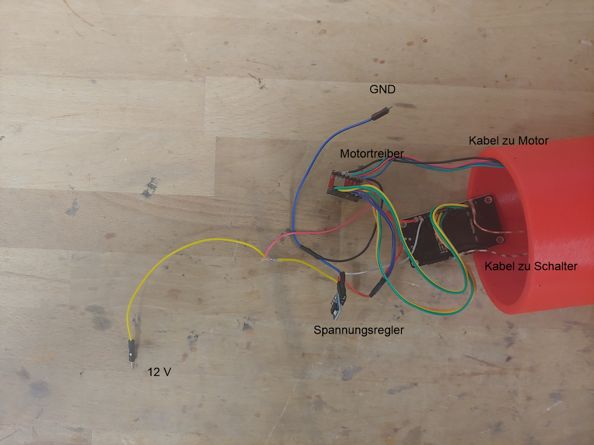

Ich möchte einen Schrittmotor mit einem ESP8266 (NodeMCU V3 Board)
fernsteuern, als Motortreiber nutze ich einen DRV 8825.
Mir brennt hier der ESP8266 immer nach ein paar Minuten Benutzung durch
und ich bin mit meinen - zugenommen geringen Kenntnissen - am Ende und
kann keine vernünftige Erklärung mehr hierfür finden. Ich habe auch alle
Teile bereits ausgetauscht und danach wieder das selbe Ergebnis gehabt -
es ist also wahrscheinlich ein Fehler in der Schaltung (s. Schaltplan im
Anhang) und nicht in einem der Bauteile.
Die ganze Schaltung wird mit einem 12V Labornetzteil versorgt, für die
Logikspannung vom ESP wird diese über einen Spannungswandler auf 3,3V
runtergesetzt.
Da mir die digitalen Pins beim ESP ausgegangen sind, musste ich zwei
Pins von der H-Brücke direkt auf die 3,3V Schiene legen, um den DRV 8825
"anzuschalten".
Die H-Brücke an sich hat einen integrierten Spannungswandler, sodass
diese nur mit 12V versorgt werden muss und für die interen Logik selbst
die Spannung regelt.
Meine aktuelle Vermutung ist, dass die Logikspannung der H-Brücke sich
mit der Logikspannung des ESP beißt.
Also dass die Pins RESET und SLEEP, die Moment direkt mit der 3,3V
Schiene verbunden sind, zu Fehlströmen führen. Aber eigentlich sind das
ja Input-Pins, weshalb das nicht sein sollte, oder?
Kann mein Problem hierin liegen, oder habe ich irgendwo anders einen
(Anfänger-)Fehler gemacht?

Zeige mal deinen Leitungsverlauf. Ich schätze, dass du auf deiner GND
Leitung zum Motortreiber einen zu hohen Spannungsabfall hast.
von Dieter (Gast)
Sieht nach Ground Fehler aus und fehlender Kondensatoren. Es gibt immer
wieder so Weglassspezialisten, die nicht bis zum Freitag warten koennen.

Stefan ⛄ F. schrieb:
> Nein. Zeige erst Fotos vom Aufbau, dann diskutieren wir darüber.
Fotos vom Aufbau im Anhang. An die Anschlussstecker für die 12V und GND
kommen nochmal ca. 2 Meter Verlängerungskabel, da dann an dem
Labornetzteil angesteckt werden. Die Kabel rechts gehen dann direkt im
Gehäuse an einen kleinen Schrittmotor und den Schalter.
Hilft das Bild dabei festzustellen, ob es sich um einen Groundfehler
handelt?

von Stefan F. (Gast)
> handelt?
Ja, der ist jetzt bestätigt.
Diese Dupont Kabel und ihre Kontakte haben meistens einen überraschend
hohen Innenwiderstand. Dadurch kann es unter Last passieren, dass das
GND Potential des Motortreibers um mehr als 0,5V Volt verschoben wird.
Ich gehe davon aus, dass dadurch Fehlfunktionen ausgelöst werden, die
sich in deinem Fall auf den ESP auswirken.
Auch für ESP Module eignen sie sich schlecht - da habe ich auch dumm
geguckt als ich das erste mal darauf stieß. Um so überraschte war ich,
als ich bemerkte, dass die Dupont Kabel aus Eisen waren.
Lösungsvorschlag: Benutze für die Stromversorgung dickere Kabel und
vergewissere dich, dass sie aus Kupfer sind. Keine Steckverbinder,
sondern gelötet. Lasse die GND Leitungen alle sternförmig am
Spannungswandler zusammen treffen.
Auch die 3,3V Leitungen vom ESP und Motortreiber sollen sich am
Spannungsregler treffen (wie gehabt).
von Joachim B. (jar)
> dickere Kabel
die auch nennenswert Kupfer enthalten, diese Bastelkabel sind magnetisch
also Eisen und eben nicht Kupfer.
Deren Widerstand taugt allenfalls für Signale und kaum für Motorströme
und anständigem GND.

von Jan W. (j_w)
ich konnte heute die Verkabelung neu machen.
Stand jetzt läuft der ESP mit den neuen Kabeln zuverlässig, scheint also
wirklich der GND-Fehler gewesen zu sein.
