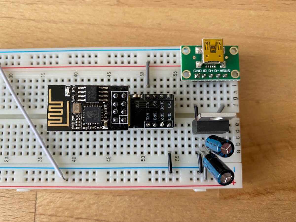

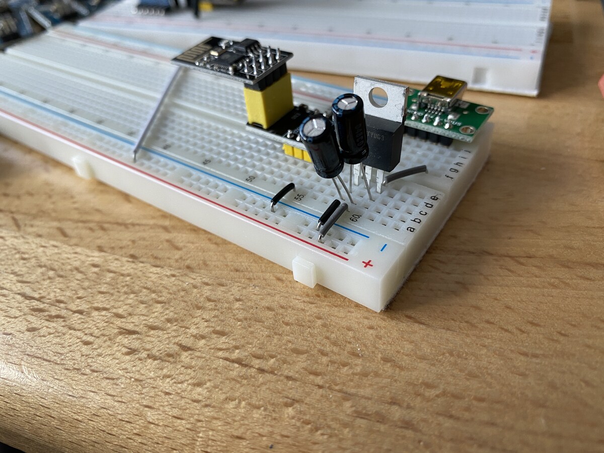

Hi zusammen,
ich habe mir einen kleinen Versuchsaufbau zusammengesteckt:
- ESP8266-01S auf Steckbrettadapter
- LM1084 (Variante mit 3,3V Output, fester Wert
https://www.ti.com/lit/ds/symlink/lm1084.pdf?ts=1629267399656)
- Zwei 10uF Kondensatoren wie im Datenblatt des LM1084 beschrieben.
- Als Buchse eine Mini-B USB
Wenn der ESP nicht im Adapter steckt, werden mir an VCC/GND 3,28V
angezeigt.
Stecke ich den ESP ein, dann sind es 2V bis 1,5V. Fängt hoch an und geht
langsam abwärts.
Der ESP inkl Adapter funktionieren, wenn ich den ESP über einen FTDI
Adapter mit 3,3V versorge.
Könnt ihr mir einen Hilfehappen zuwerfen?

Des Weiteren haben die Kontakte dieser Steckbretter oft erstaunlich hohe
Übergangswiderstände, an denen Spannung verloren geht. Der ESP Chip
nimmt zeitweise bis zu 430mA auf.
Ich habe mir angewöhnt, die Stromversorgung von ESP Module nicht über
Steckbretter zu führen, sondern direkt an die Module anzulöten bzw. nur
gelötete Platinen zu benutzen.
von Teo D. (teoderix)
Das ist das Breadboard. Wackle mal an den Brücken, Bauteilen und schau
was die Spannung dabei macht.
von Tuck I. (tuckito)
Leier habe ich keinen Tantalkondensator (es steht ja sogar bei der
"typical application" ganz oben.
Das Ändern eines Elkos auf 50uF (bzw 47uF weil nichts anderes da)
brachte nichts.
Was tatsächlich endgültig hilft, ist die Leitungen zu verkürzen.
Was aber trotz langer Leitung (warum auch immer) funktioniert, ist das
Einstecken des ESP ein paar Sekunden nach dem Einschalten.
Wackeln hat nichts gebracht, klingt aber vernünftig :-)
Stresst euch doch nicht!
Heute 1x nicht funktioniert, danach immer ok...
Warum? Ich habe keine Ahnung. Ich habe wie gestern an allem gewackelt,
aus- und wieder eingesteckt.
Es macht auch keinen Unterschied, ob ich die Keramikkondensatoren
verwende oder nicht.
Der Spannungsabfall war messbar, je weiter ich die Messpitzen vom
Spannungsregler in Richtung ESP wegbewegt hatte.
Morgen nehme ich mal ein anderes Breadboard...
Mit einem anderen Steckbrett hatte ich auch keinen Erfolg.
Direktes Löten, kurze Wege, dicker Querschnitt, 1000u Elko und 100n
Keramik hatten geholfen.
Ein AMS1117 auf einem Fertigmodul hatte auf dem Steckbrett nicht
funktioniert.
Fertig verlötet nur mit zusätzlichen Kondensatoren.
Tantalkondensator zum Testen noch nicht eingetroffen, werde ich noch
testen.
Mittlerweile nutze ich jedoch ein Mean Well 3,3V Netzteil...
Ich hatte verschiedene Netzteile ausprobiert, das ist es ja.
Steckbretter von Funduino für knapp 3€ sind das.
Problemlos kann ich einen ESP8266-01S auf genau den beschriebenen
Brettern mit einem FTDI Adapter betreiben, da sind die Leitungswege dann
aber < 2cm.
