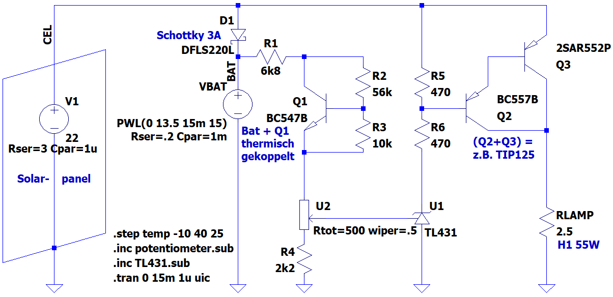

ich will mit einem 50W PV-Modul (Vmp=17,5V, Imp=2,85A, Vll=22V bei STC)
eine 12V Autobatterie (45Ah Bleiakku) laden. Die maximale Ladespannung
soll einstellbar sein und ca. 14,4V betragen. Auf MPPT kann der
Einfachheit halber verzichtet werden.
Würde das mit einem günstigen Step-down Wandler wie z.B. LM2596, MP1584
(beide max. 3A) oder XL4015 (max. 5A) gehen oder stelle ich mir das zu
einfach vor?
Wäre das effizienter als mit einem einfachen PWM-Laderegler?
Was sagt eure Erfahrung?

Bei Solarzellen kann man ganz anders vorgehen, als du geplant hast. Und
zwar kommt zwischen Solarzelle und Batterie nur ein Diode, um Rückfluss
bei Dunkelheit zu verhindern. Kein Sapnnungsregler!
Parallel zum Akku kommt ein sogenannter Shunt Regler (das ist so etwas
ähnliches wie eine Zenerdiode, nur größer), der überschüssigen Strom
aufnimmt, sobald die gewünschte Spannung erreicht wurde. Er muss so
ausgelegt werden, dass er die maximale Leistung der Solarzelle verheizen
kann.

Nein, weil ein Step down bei einer niedrigeren Eingangsspannung (weil
eine Wolke vor der Sonne ist) nur mehr Strom zieht was dazu führt dass
die Spannung noch weiter einbricht -> noch mehr Strom -> noch weniger
Spannung.
Im Endeffekt verstärkt sich das so lange, bis die Ausgangsspannung der
Solarzelle genau so hoch ist wie die akteuelle Akkuladespannung plus die
Verlustspannung im Step Down Regler.
Direkt die Solarzelle (mit Diode) dran ist effizienter.
Wenn du mehr Effizienz willst brauchst du einen Regler der den Strom
zurücknimmt wenn die Spannung an der Solarzelle zu stark abfällt. Das
ist dann schon ein halber MPPT-Regler.

Nein.
Die würgen die Solarzelle ab.
Normale Schaltregler sind an Stromquellen völlig unpassend.
Man muss MPP regeln, oder direkt anschliessen (auf die paar Volt mehr
verzichten) oder ohne zu regeln mit einer Tiefsetzsteller mit immer
gleichem Tastverhältnis, z.B. 45%, eine Transformierung vornehmen, gibt
dann mehr Strom bei weniger Spannung. Das geht mit einem NE555, aber
weniger Bauteile als ein echter MPP sind das auch nicht, lohnt also
nicht

Der einfachste Analogregler, den ich bisher gefunden habe besteht aus
einem 7812 mit 3 bis 4 Dioden unter seinem Massepin ;-)

von Helge (Gast)
Linearregler dieser Art haben zu viel Spannungsabfall, das funktioniert
nicht immer. Entweder einen billigen fertigen shunt regler oder einen
besseren MPPT regler kaufen, oder sowas in dieser Art zambauen
