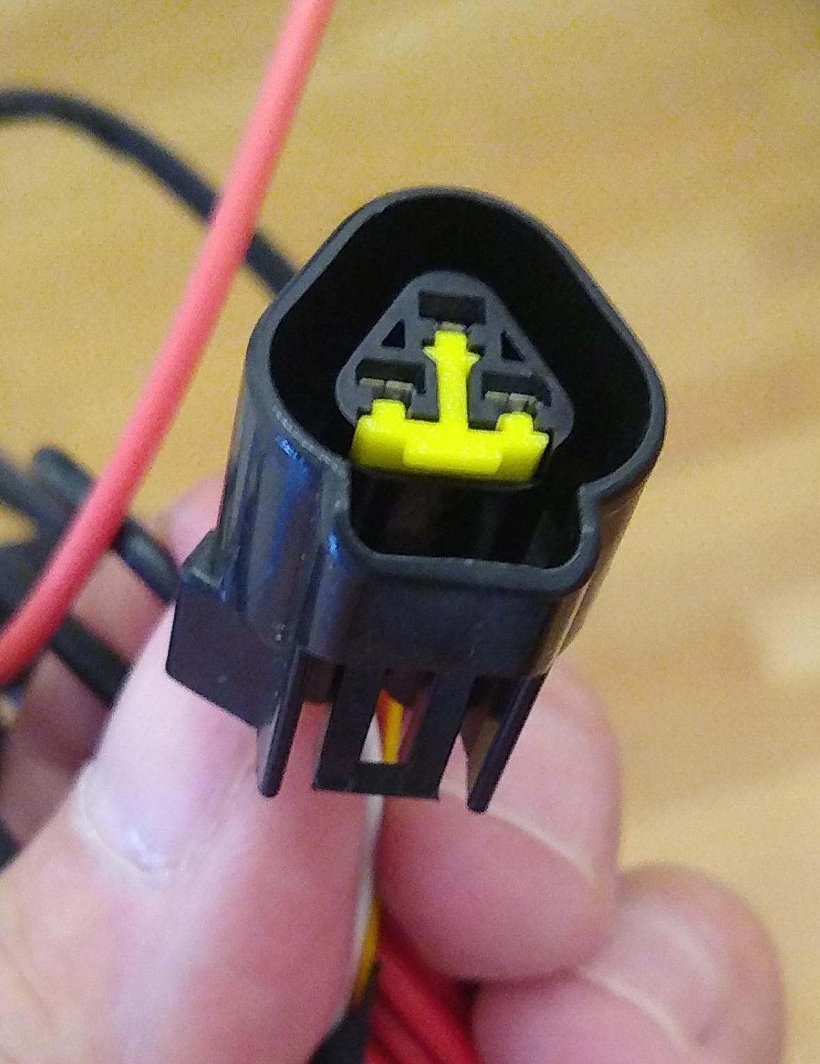

Hallo, ich suche solche Stecker - männlich und weiblich. Das sind Stecker aus dem Kabelbaum einer dieser sehr preisgünstigen :-) Dieselstandheizungen. Ich suche nach "stecker wasserdicht kfz crimp" und finde nur diese weit verbreiteten gelb/schwarzen Stecker, bei denen alle Pole nebeneinander liegen. Diese Dreiecksform - und auch eine quadratische Form mit 3 x 3 Polen finde ich weder in der Bucht, noch beim bösen a, noch beim Lieblingschinesen. Hat wer nen Tipp, nach welcher Typenbezeichnung ich da suchen könnte? Die Stecker selber sind natürlich nicht gelabelt... Danke und Grüße Axel

Im KFZ-Bereich wird viel kundenspezifisches verwendet...
H. H. schrieb: > Im KFZ-Bereich wird viel kundenspezifisches verwendet... Vor Allem offenbar im Noname-Billigbereich :-)

Axel R. schrieb: > Hat wer nen Tipp, nach welcher Typenbezeichnung ich da suchen könnte? Welche Breite haben die Kontaktstifte? Ein paar Abmessungen sind bei der Suche immer hilfreich.

M12 geht nicht?
#6794895
Furukawa FW-C-3M-B und Furukawa FW-C-3F-B https://www.furukawa.co.jp/product/catalogue/pdf/auto/auto_wpcon_01rfw.pdf

Wolfgang schrieb: > Axel R. schrieb: >> Hat wer nen Tipp, nach welcher Typenbezeichnung ich da suchen könnte? > > Welche Breite haben die Kontaktstifte? > Ein paar Abmessungen sind bei der Suche immer hilfreich. Stimmt - habe ich nicht dran gedacht - aber der Hinweis von René weiter unten löst das Problem - ich habe dann eben mal anhand der Maße dort nachgemessen. Mal sehen, wo ich die nun herbekomme... Aus Japan direkt bestellen wird wohl keine Option sein :-) Gruß Axel
René F. schrieb: > Furukawa FW-C-3M-B > und > Furukawa FW-C-3F-B > > https://www.furukawa.co.jp/product/catalogue/pdf/auto/auto_wpcon_01rfw.pdf Super! Da ist auch der 9-polige Stecker mit im Katalog. Also Bezugsquelle suchen... Vielen Dank :-)

Axel R. schrieb: > Also > Bezugsquelle suchen... Diverse AliExpress Händler haben solche Stecker im Angebot: https://a.aliexpress.com/_voxheW
