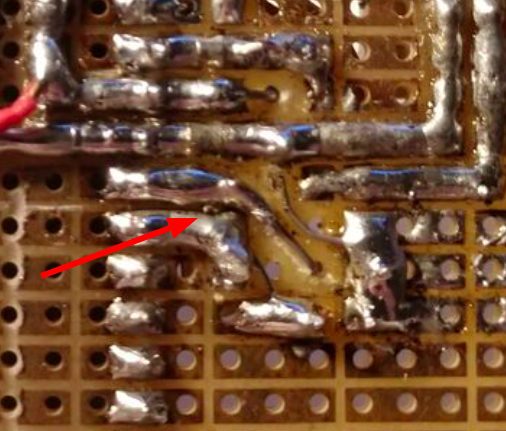

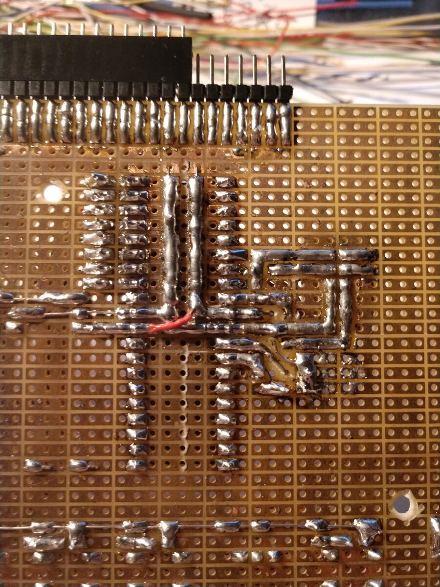

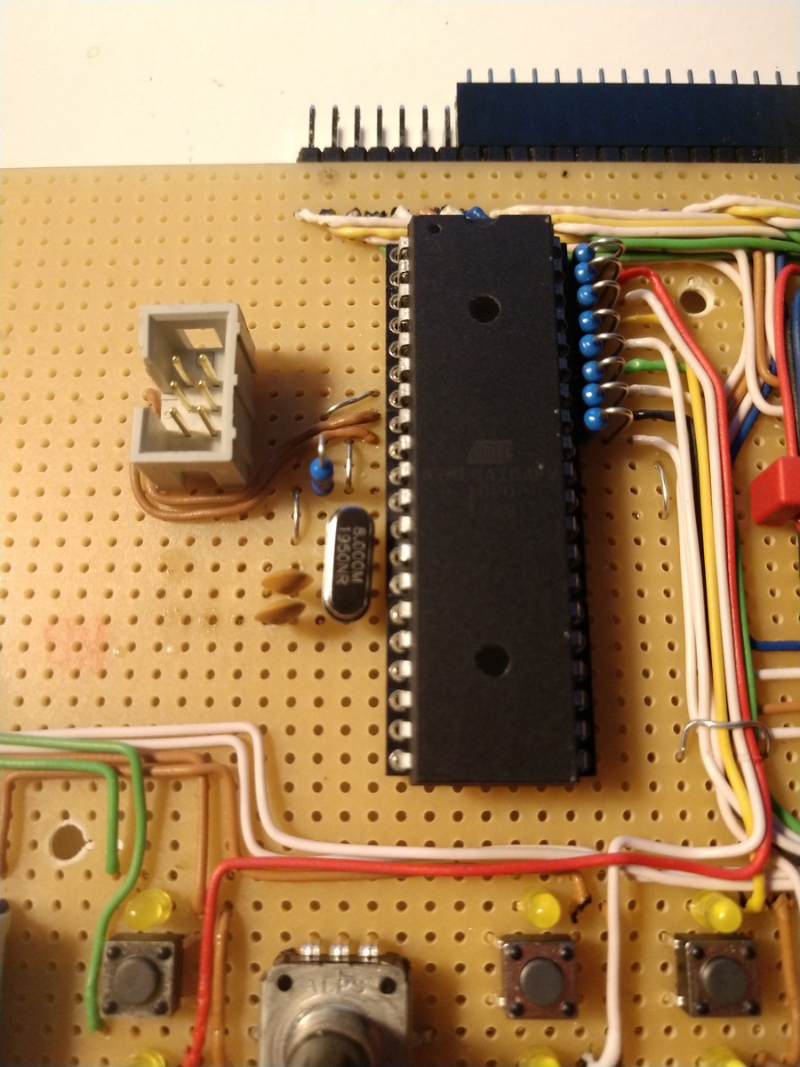

Stefan ⛄ F. schrieb:> Zeige mal detaillierte Fotos vom Aufbau
Bilder sind im Anhang, Aufbau auf Lochrasterplatine mit 10k an Reset
gegen VCC, AVCC un AGND sind ebenfalls angeschlossen und die
ISP-Schnittstelle ist auch verdrahtet.

Ich sehe in Deinem Aufbau keine 100n Abblockkondensatoren zwischen VCC
und GND und zwische AVCC und AGND. Die gehören ganz dicht an die Pins,
da zählt jeder mm.
Dann kannst Du mal einen 1M Widerstand parallel zum Quarz schalten und
schauen, ob das einen Unterschied macht.

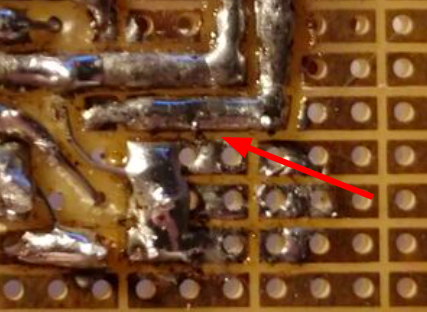

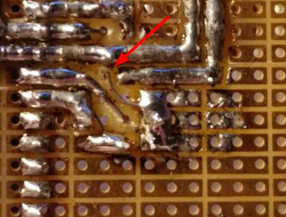

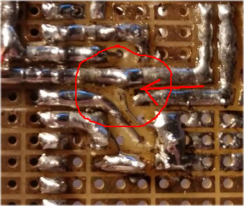

Kann es sein, dass die GND Verbundung dort im ersten Bild unterbrochen
ist?
Und kann es sein, dass ich im zweiten Bild eine ungewollte Verbindung
sehe?
(prx) A. K. schrieb:> Val schrieb:>> Bilder sind im Anhang>> Ich kann mich täuschen, aber ich glaube die Masse deiner Kerkos hängt in> der Luft. Draht endet zu kurz.
Hab das grad kurz durchgemessen, das sieht aufm Foto nur so aus. Leider
sieht alles ziemlich zusammengebraten aus, da ich schon zigmal Bauteile
getauscht habe an der Stelle. Aber die GND Verbindung ist da zwischen
Kerkos und Controller.
Die 100n Kondensatoren sind etwas rechts vom Controller, kann aber
testweise an der Unterseite nochmal welche anbringen. Den 1M Widerstand
werde ich auch mal anbringen.
