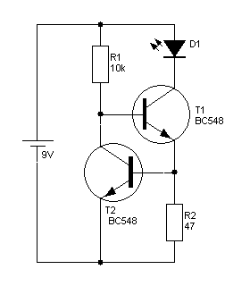

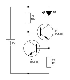

Einfachst Lösung wäre ein Widerstand in Reihe zur LED, der diesen
Stromstoß auf ein Maß begrenzt, den die LED verträgt. Oder eben eine
schnelle Konstanstromquelle ohne Kondensatoren. Ich habe die klassische
Prinzipschaltung angehängt. Sie hat aber den Nachteil, dass sie die
überschüssige Spannung (welche mindestens 1V betragen muss) verheizt.
Für 15A muss man natürlich die Bauteile anders dimensionieren.
