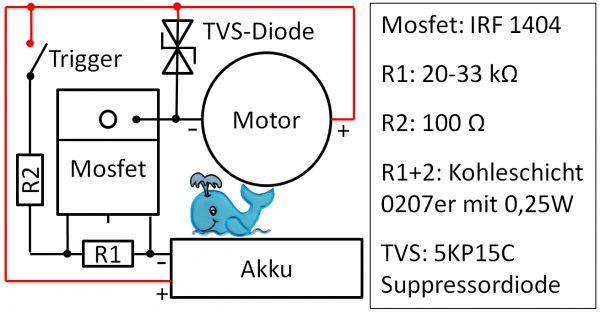

ich möchte gerne zum Schalten von einem Modellbau Motor einen Mosfet
verwenden, welcher dann über einen Digispark gesteuert wird.
Aktuell habe ich dafür einen IRFB7430 mit entsprechenden Widerstand (
100 Ohm und 28k) sowie TVS Diode nutzen wollen ( Siehe Schaltbild ).
Dann bin ich jedoch auf einem Post zum BTS555 gestoßen mit der Info dass
dieser allein ohne die TVS und die beiden Widerstände zum Ansteuern des
Motors genutzt werden kann.

von H. (Gast)
Artur K. schrieb:
> Welchen Vorteil hätte es Minus zu schalten ?
Man kann ohne Treiberschaltung direkt einen N-Kanal MOSFET einsetzen,
der ist - vereinfacht gesagt - bei gleicher Baugröße niederohmiger
baubar als ein P-Kanal. In der Hiside brauchst Du einen P-Kanal oder
einen N-Kanal mit speziellen Treiber (der ist in den BTS enthalten).
von Artur K. (Gast)
Ok, wenn es einen Vorteil hätte kann ich natürlich Minus schalten.
Das Einzige was mit aktuell nur etwas verwundert ist das auf dem
Schaltbild ( aus einem Forum entnommen ) der Mosfet auch nur Minus
Schaltet oder nicht ? Daher war ich von der Frage etwas verwirrt. Jedoch
sind dann Source und Drain vertauscht oder sehe ich das falsch, wegen
der Physikalischen Stromrichtung ?
von H. (Gast)
Artur K. schrieb:
> das auf dem
> Schaltet
Genau!
Artur K. schrieb:
> Jedoch
Das Bild ist halt so eine Art Laien-Schaltplan. Richtig ist Source an
GND, Drain an die Last. Ein Pull-Down Widerstand an Gate verhindert,
dass das Gate unkontrolliert floatet (ganz nebenbei ist statische
Elektrizität ist auch noch so ein Thema, sowohl bei der Verarbeitung als
auch beim Betrieb).

Oder meintest Du die Schottky über dem Motor, steht oben (Helge)
von Artur K. (arturk)
Je nachdem wie groß das Ding ist kann ich auch eine SMD nutzen. Im Löten
bin ich ganz gut würde ich behaupten.
Später soll das System so wie auf dem Bild aussehen, das habe ich
zusammen mit der Schaltung gefunden und ist nicht von mir das Bild. Das
ist nachher super kompakt und direkt auf den Digispark aufgelötet.
Wie erwähnt in E-Technik bin ich nicht mehr so frisch, hatte das zwei
Jahre während der Ausbildung, das ist jedoch auch schon fast 5 Jahre
her.
So wie ich das sehe wird die TVS genutzt um beim nachlaufenden Motor die
Schaltung zu schützen.
Sprich es währe sehr nett wenn du mir sagen könntest was genau die
Schottky ist ?
von H. (Gast)
Äh, nein, die kleine TVS schützt das Gate vor ESD-Schäden, mehr nicht.
Die Schottky über dem Motor, die meiner Meinung nach nicht unbedingt
Schottky sein muss, schützt den MOSFET vor Induktionsspannung vom Motor.
Genau genommen müsste/könnte man ESD-technisch noch mehr machen, lese
dich dazu ein. Kommt auch immer drauf an, wie ESD in eingauter Form
überhaupt wirken kann.
von H. (Gast)
Nachtrag: jetzt ist mir klar, wo die Verwirrung herkommt. Oben im
Schaubild steht TVS-Diode für die Freilaufdiode, für meinen Geschmack
ist das eher keine TVS-Diode. ICH meinte mit TVS-Diode eine Diode, die
den Gate-Eingang gegen ESD schützt.

er dir direkt beim ersten Einschalten schon um die Ohren. Mit dem
einfachen Spannungsteiler am Gate wird das nicht klappen.
Wenn der Akku beim Einschaltstromstroß in die Knie geht, bekommst du
einen hässlichen Schwingkreis. Sorge daher lieber für eine halbwegs
stabile Steuerspannung.
Willst du nicht lieber einen vollwertigen Motortreiber (ESC) verwenden,
wo das alles schon drin ist, zuzüglich Überlastschutz und der
Möglichkeit, die Drehzahl mittels Steuersignal zu steuern?

Es gibt wie bereits erwähnt schon einzelne Mosfet Schaltungen zum
Kaufen, diese nutzen auch nur 1-1.5mm^2 Hochtemperatur Silikon Kabel.
Eigentlich sollten die Kabel laut Google nicht mal die 50A schaffen und
eher so um die 18A liegen.
Beim Airsoft wird der Motor jedoch nur zum Spannen der Feder genutzt und
ist daher meist < 1s aktiv ( eher so 1/50s ) oder wird evtl. auch mal
20-30 direkt hintereinender angesteuert aber mehr auch nicht.

IRL6283.
von Stefan F. (Gast)
Artur K. schrieb:
> kann man wirklich für den Anwendungsfall
> beliebigen N-Channel Mosfet nehmen?
Nein kann man nicht. Wenn das so wäre, gäbe es nicht so viele
unterschiedliche MOSFET.
Wenn du die vor- und Nachteile erfassen willst, musst du alle für die
Anwendung relevante Eigenschaften vergleichen. Im Rahmen der Diskussion
kann man das gar nicht umfangreich beleuchten. Dazu gibt es eigene
Lehrbücher.
von H. H. (Gast)
Artur K. schrieb:
> Der kleine Schaft bis zu 430A
Für maximal ein paar Millisekunden.
von H. (Gast)
Artur K. schrieb:
> Dort finde ich z.B den SiR178DP mit RSD(on) = 310uOhms
Bei 4.5V Gate hat der 5mOhm, außerdem dürfen max. 84A für 10sec fließen,
siehe max ratings, Fußnote b,c.
Aber ja, für deinen Anwendungsfall könnte das funktionieren. Die etwas
höhere Verlustleistung von 2W@64A müsste man durch etwas Kühlfläche
kompensieren. Also auch nicht kleiner die Lösung als mit dem IPT.
