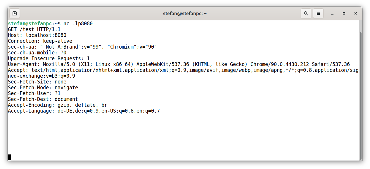

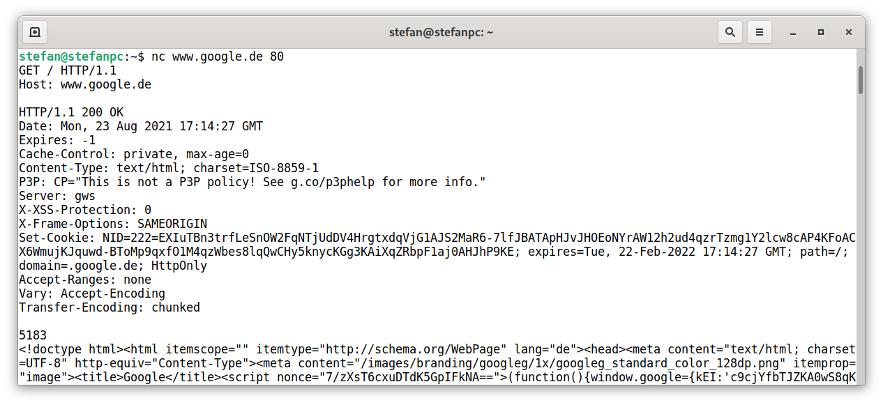

Richte dir einen lokalen Webserver ein und kontrolliere die
Kommunikation mit Wireshark.
Oder benutze Netcat um auf einen einzelnen Request zu warten. Wie das
unter Linux aussieht, wenn ich im Browser http://localhost:8080/test
aufrufe, habe ich als Bild angehängt.

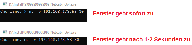

Ich werde Netcat mal morgen probieren. Muß mal suchen, wo es dieses für
Windows 10 gibt.

Weil es immer wieder woanders ist, habe ich eine Kopie davon auf meine
eigene Homepage gepackt:
http://stefanfrings.de/avr_tools/netcat-win32-1.12.zip

Ich habe nun Netcat von Dir verwendet. Wenn ich die Daten so eingebe,
geht das Fenster sofort nach Drücken der Entertaste zu. Ohne das ">" zu
beginn, dauert es 1-2 Sekunden, bevor das Fenster verschwindet. Stürzt
da was ab oder soll das Absicht sein?

Öffnet zuerst ein Fenster "Eingabeaufforderung" und tippe dort die
netcat Befehle ein. Dann schließt es sich nicht und dann kannst du die
Ergebnisse sehen.
> Ohne das ">" zu beginn
Das sollst du nicht eingeben, das ist die Eingabeaufforderung (von
Linux) das ich bitte einen Befehl eingeben soll. Gibt's bei Windows auch
so ähnlich.
