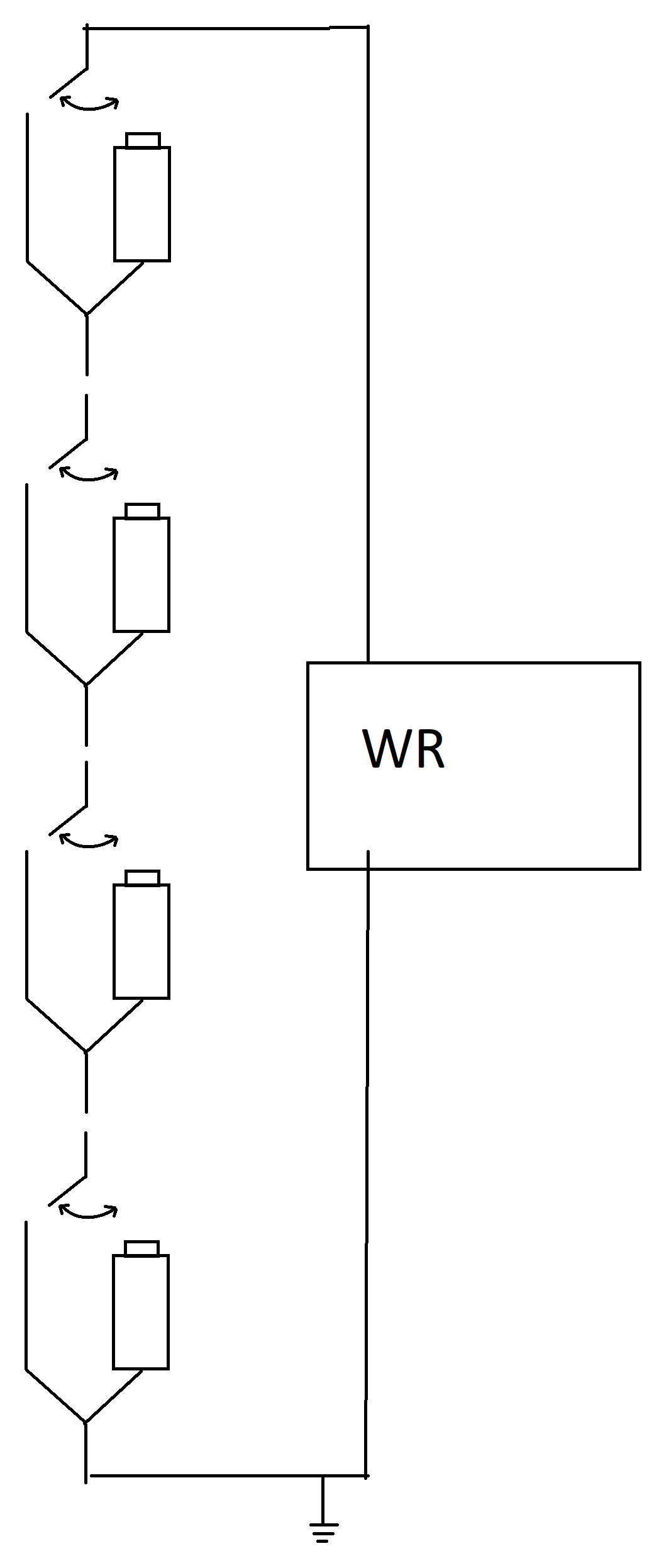

Zuerst war meine Idee die ZP in Reihe zu schalten. Entladestrom= 10 A ,
Mindestspannung= 300 V. Die 300 V sind für den WR (5kW) nur mal als
Beispiel, damit der optimal Arbeiten kann. Den Aufbau dachte ich mir so,
dass der Minuspol an GND und den Pluspol mit einem Wechsler-Relais zu
oder abgeschaltet werden kann. Das ZP also überbrückt wird. Dann bekommt
man logischer Weise ziemlich hohe Spannungen am Minuspol die für eine
Person sehr gefährlich sind. Den könnte man ja auch wegschalten. Auch
müssen die Relais oder eher Schütze ziemlich viel aushalten und werden
vermutlich nicht mehr so billig oder lieber MOSFETs nehmen? Ich hab auch
bedenken, dass die Zellen hochgehen wenn die beim Schalten die gesamte
Leistung abbekommen. Im Prinzip baue ich doch einen Hochvoltakku wie aus
einem Elektroauto? Die ZP werden in Reihe recht einfach negativ entladen
was ein klarer Pluspunkt für mich ist.
Meine Fragen hierzu:
a) Reihenschaltung gleich verwerfen, weil über 60 V?
b) Wie würde trotzdem ein Berührungsschutz aussehen?
c) Welche Schütze/MOSFETs würden in Frage kommen?
d) Wie wirds beim E-Auto gemacht im Fehlerfall, also abschalten von
einzelnen Zellen?

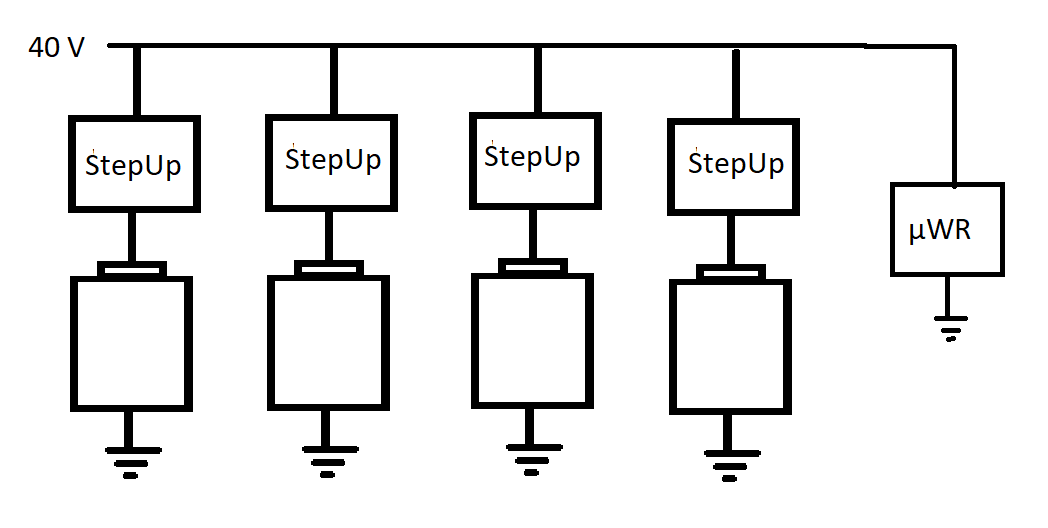

Zweite Idee ist dann eine Parallelschaltung. Entladestrom= 20 A,
MPPT=24V- 45V. Dafür würde dann vermutlich eher ein µWechselrichter in
Frage kommen wie der EVT1200. Da müsste ja jetzt die Spannung der
einzelnen ZP angeglichen werden (über StepUp vllt) auf etwa 45 V und das
dann in der WR gespeist werden. Ich dachte auch, dass eine Stützbatterie
vllt notwendig ist. Jetzt weiß ich aber nicht wie ich die ZP komplett
leer bekomme, da die StepUps meist nur bis 2 V gehen.
A) Kann ich die ZP trotzdem irgendwie negativ entladen ?

#6797950

Eine umgepolte Zelle erholt sich nicht mehr. Die ist kaputt. Wenn du mit
"Fahrradakku" das selbe meinst wie der Rest der Welt, dann ist da aber
schon die Schutzschaltung des Akkus dagegen.
> 2.Der Strom soll über einen Wechselrichter in das Netz eingespeist
> werden.
Na dann ist es ja einfach. Du brauchst für jeden Akku einen. Dann reicht
auch ein Wechselrichter mit 24..60V Eingang und es muß keiner von
24..480V sein (entsprechend einen bis zu 8 Akkus in Serie).
