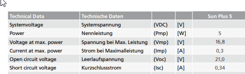

Problemstellung: Schuppenbeleuchtung, soll schaltbar sein, kein
Dämmerungschalter etc.
Ausgedachte Lösung:
- Solarpanel 5W, 12V
- Bleiakku 12V 4.5 Ah
- einfacher Laderegler, der bei 13.8 V abschaltet (Reichelt...)
- 12V GU4 Leuchtmittel mit 3W
Frage: reichen die 12V vom Solarpanel zum laden? oder brauche ich ein
"14V"-Solarpanel (nie gesehen...). Ich mein, eigentlich brauche ich ja
eine ladespannung von bis zu 13.8V...
Ich hab mit ein bischen Suchen noch keinen aussagekräftigen Fred
gefunden...
Vielen Dank,
Gruß Bienlein

OP #6798318
Vielen dank für die Rückmeldungen.
Datenblatt für die Solarzelle ist das hier:
datenblatt-1348653-phaesun-sun-plus-10-polykristallines-solarmodul-10-wp
-12-v.pdf.  Anbei auch ein screenshot von den verschiedenen Spannungen,
z.b.:
Systemspannung: 12V
Spannung bei maximaler Leistung: 16.8V
Ja, ich wollte einen Solar-Laderegler verwenden:
https://www.reichelt.de/solarladeregler-fuer-solarpanels-bis-max-53-w-solarlader-p19251.html
Bleiakku wg. Sicherheit.
Gruß Bienlein.
Gast #6798432
H. H. schrieb:
> Die Spannung passt gut für den 12V Bleiakku. Erwarte nicht zu viel
> Ladestrom von dem 5W Modul, die 300mA gelten nur für optimale
> Ausrichtung an völlig klaren und nicht zu heißen Sommertag.
So groß sind die Verluste nun auch nicht, wenn man ein paar Grad vom
Optimum abweicht. Bange machen gilt nicht.

OP #6798950
ja, die 5W wollte ich nehmen, um den Akku nicht mit zu hohen ladeströmen
zu belasten. Das nächte wären 10W, d.h. lt. Datenblatt max. 0,5A Strom.
Das wäre allerdings auch so in Ordnung für den Akku.
Der Schuppen wird immer nur kurz und am Wochenende verwendet, d.h. die 5
Tage lang kann der Akku aufgeladen werden. Wahrscheinlich reichen dann
trotzdem die 5W.
GU 5.3 ist eine gute Anregung, da gibt es offensichtlich auch
Zylinderformen, die breit abstahlen. Ich dachte es gibt da nur Strahler.
