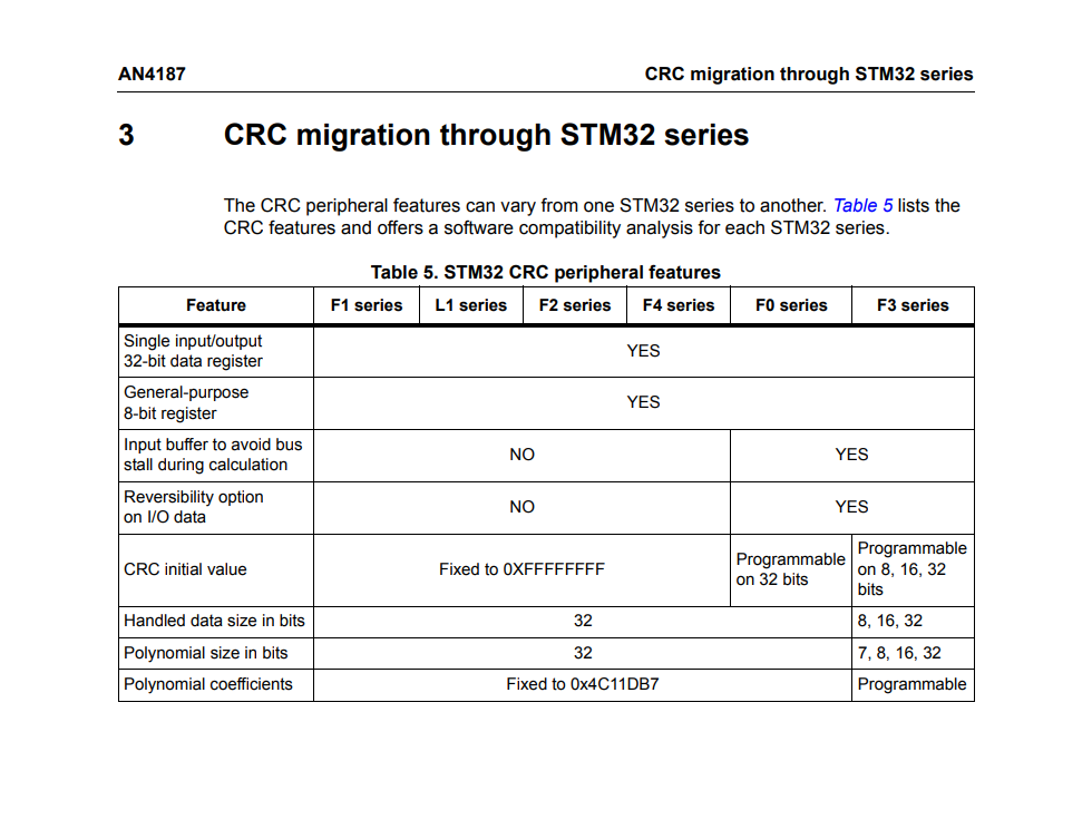

Ich habe von STM32 die Application Note "AN4187" gefunden und
durchgelesen diese beschreibt wie man die CRC Einheit in den
Mikrocontroller verwendet. Ich habe euch zwei Bilder davon angehängt
einmal das "CRC Algorithm flowchart" und "CRC Peripheral Features".
So wie ich das sehe wird die CRC32 (nach dem CRC Peripheral Features
Tabelle) mit folgenden Einstellungen berechnet:
Startwert: 0xFFFFFFFF (fix im F1)
Polynom  : 0x04C11DB7 (fix im F1)
Kein Reflektieren der Eingangs/Ausgangsdaten
Kein Final XOR am Ende
Ich habe für den Wert 0x1F7463AB(zufällig gewählt) die CRC32 wie folgt
berechnen lassen im STM32:

Das Ergebnis ist 0x3A56D979 als CRC32-Prüfsumme. Auf mehreren Webseiten,
Foren und auch YouTube Videos wurde immer erwähnt das man das Ergebnis
mit dem "CRC-32/MPEG-2" Standard vergleichen soll jedoch ist die CRC32
bei MPEG2: 0x4BC4C523
(https://crccalc.com/?crc=0x1F7463AB&method=crc32&datatype=hex&outtype=hex)

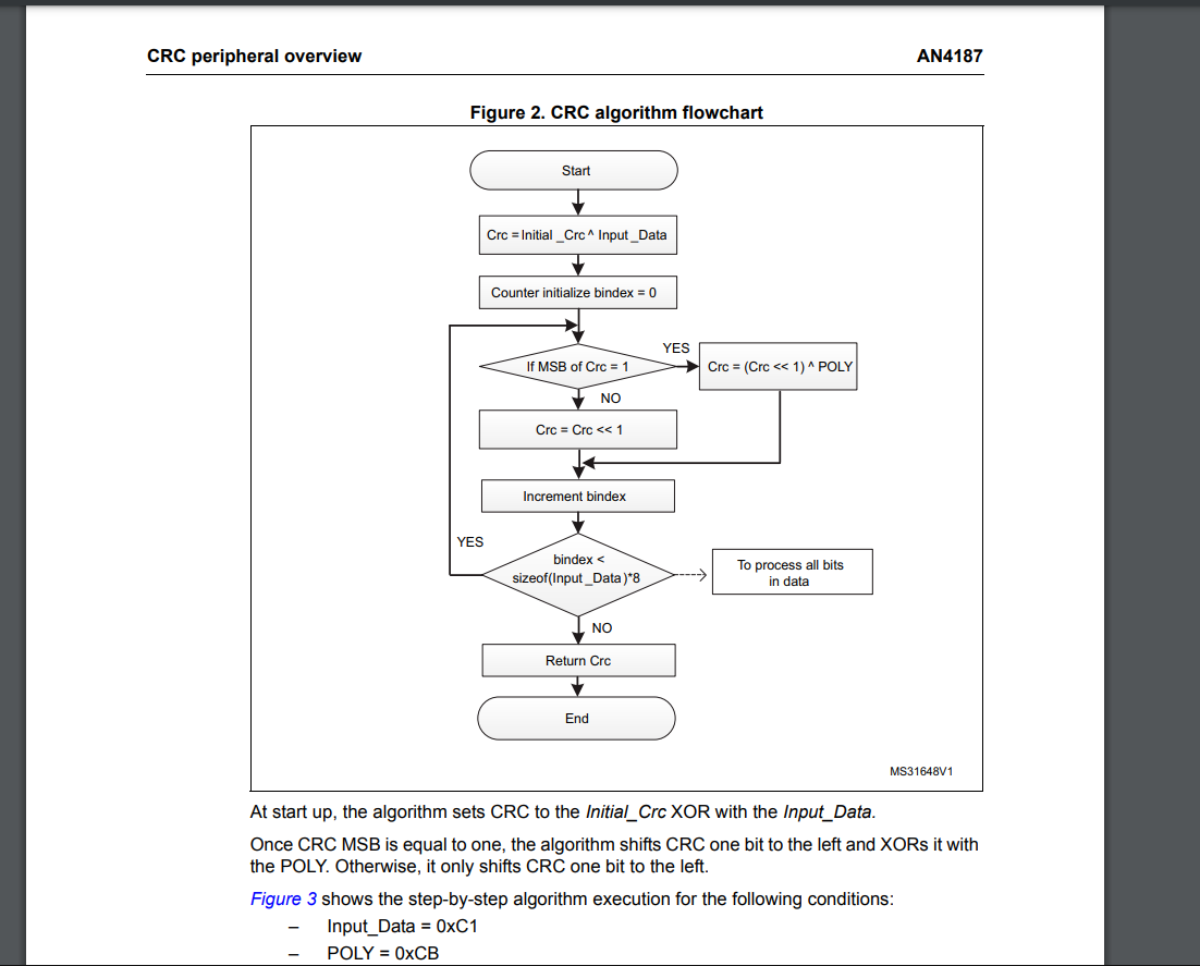

In der Application Note wurde ja auch ein CRC Algorithm flowchart
dargestellt. Ich vermute jetzt mal das die CRC Peripherie nach diesen
Schema die CRC32 berechnet. Also habe ich eine C-Funktion geschrieben
die nach diesem Flowchart arbeitet:
uint32_t crc32(uint32_t data) {
    uint32_t crc = 0xFFFFFFFFUL;            //CRC with Initial Value
    crc ^= data;                            //XOR with Inital Value and Input Data
    for(uint8_t i = 0; i < 32; i++) {       //Go through all 32 Bits of Input Data
        if(crc & 0x8000L) {                 //If MSB 1?
            crc = (crc << 1) ^ 0x04C11DB7UL;//Shift left by one and XOR with Polynormial
        }else{                              //MSB is 0
            crc <<= 1;                      //Shift left by one
    return crc;
Jedoch liefert mir die Funktion bei einen Dateneingang von 0x1F7463AB
ein CRC Wert von 0x4E40D245. Da sollte ja eigentlich der gleiche Wert
rauskommen wie bei der STM32 Peripherie, sofern ich das richtig
umgesetzt habe mit der Funktion glaube aber wohl weil in der App Note
auch ein Binäres Beispiel drin steht.
Dort soll als CRC 0x4C rauskommen Initial ist 0xFF, Input Data ist 0xC1
und Polynom ist 0xCB. Wenn ich das dort eingebe und die Funktion auf 8
Bit abändere bekomme ich als Ergebnis 0x4C raus passt.
Das testet Bit 15, nicht Bit 31.

Jetzt bekomme ich bei 0x1F7463AB Dateneingang ein CRC32 Wert von
0x4BC4C523. Passt.
Oh nein, verdammt nicht wirklich. (facepalm) Das ist das wenn man sich
das ganze erst selbst zusammenbastelt dann mit anderen Codebeispielen
vergleicht und rumexperimentiert .... Ich habe es auf 0x80000000
abgeändert. Nun liefert meine selbst geschrieben C-Funktion nach dem
Flowchart auch das richtige Ergebnis von 0x4BC4C523. Danke

Ich habe oben im Eröffnungsbeitrag ein Bild verlinkt wo die CRC
Peripherien in unterschiedlichsten STM Controllern aufgeführt sind für
den L1, F1, F2, F4 sind alle CRC Engines gleich nur der F0 und F3 sind
dort "leistungsstärker" weil man mehr einstellen kann wie Polynom,
Startwert ...
