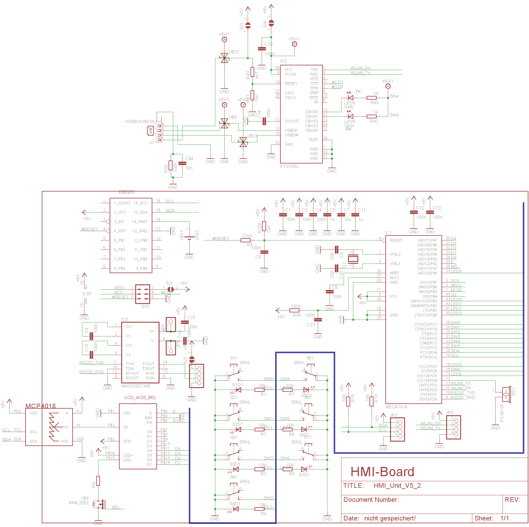

ich habe im letzten Jahr 2 kleine Platinen entworfen, welche allein oder
zusammen für verschiedene Steuerungszewcke universell einsetzbar sein
sollten. Beide hatten noch verschiedene Fehler, welche vor monaten
korrigiert wurden. Nun möchte ich beide nochmal ohne Fädeldrähte,
abgehobene Pin's , ect neu machen... wenn jemand einen Fehler entdeckt
wäre es prima.
Es gibt es ein Bedienteil (HMI) mit 7Tastern + LED's + Summer und
beleuchtetem 4x20LCD. Es hat einen RTC sowie RS232, zur Kommunikation
mit der Steuerplatine. Zusätzlich ist auch I2C herausgeführt.
Die Steuerung kann einiges, z.b. USB-FT232, RTC, RS232 (zum Bedienteil),
Digitalausgänge, Leistungsausgänge für kleine + große Leistungen
(High+Low-Side), Analog ein + Ausgänge. Stromversorgung über USB.
Ein feedback wäre gut,
Schöne Grüße,
Matthias

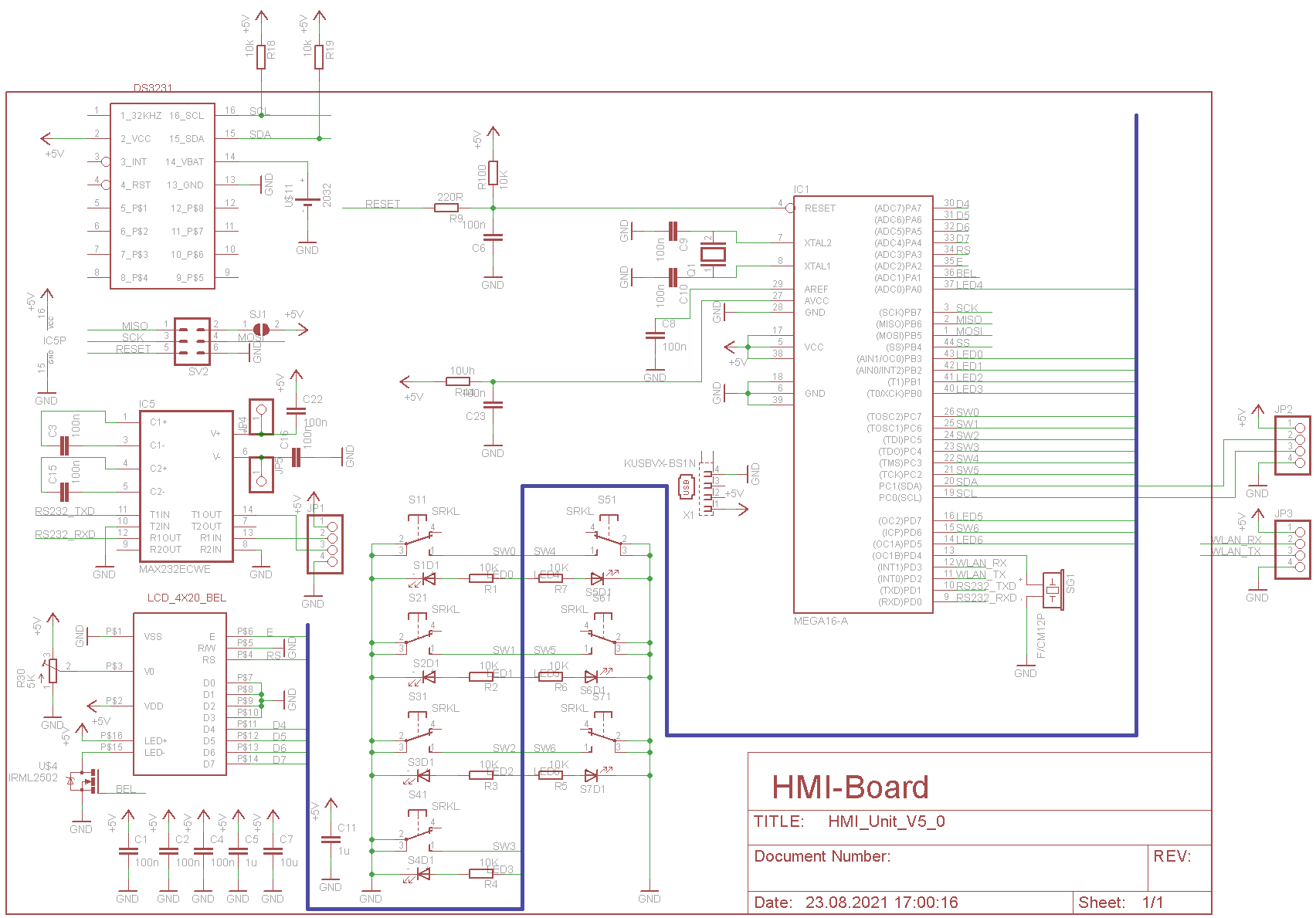

von Walter T. (nicolas)
> sollten.
Also eine Art Familienbenutzer?
Hast Du mal ausprobiert, ob man den kleinen Piezo an 5V Vss für Deine
Zwecke laut genug hört? Du hast noch zwei Pins am MAX232 frei - die kann
man gut nutzen, um etwas mehr Spannungshub zu erreichen.
Ansonsten fällt mir nichts auf, was aber zum Teil auch daran liegt, dass
der Plan nicht einfach zu lesen ist, wenn alles in einen Bus läuft.
von Wolfgang (Gast)
100nF am Quarz Q1 wird sicher nicht funktionieren
von Stefan F. (Gast)
300µF an der USB Buchse sind nicht erlaubt, sondern maximal 10µF.
Je nach PC/Laptop riskierst du, dass er beim Einstecken des Kabels den
Port deaktiviert oder wegen Spannungseinbruch einen kompletten Reset
macht.
Neben LED 8 und 9 steht "5mA", das werden aber wohl eher 3mA sein.
von Spess53 (Gast)
Hi
Die Datenleitungen des Displays hat interne PullUp-Widerstände. Da ist
Masse kontraproduktiv.
MfG Spess
Ich würde den DS3231 mit 3,3V versorgen und dementsprechend die SCL und
SDA Leitungen mit nur 2,7kΩ auf 3,3V hoch ziehen. Dadurch bekommst du
die Möglichkeit, externe IC's anzuschließen, die keine 5V vertragen.
Umgekehrt sind die meistens 5V IC's zu 3,3V Bus kompatibel (nur der
DS3231 leider nicht).
von Wolfgang (Gast)
Was sollen U$9, U$21 und U$22 für Kunstwerke sein?
https://de.wikipedia.org/wiki/Suppressordiode
von H. (Gast)
Habe ich auch schon mal gemacht. Das Problem war, dass man den
Datenverkehr auf RX/TX im Piezo relativ deutlich hören kann (Überkoppeln
bzw. V+/- Variation).
von klaus (Gast)
Das sind sogar 400 uF. Aber: Es sieht für mich so aus, dass an X7 nur
ein USB Netzteil hängt und X9 zur Kommunikation mit einem PC verwendet
wird.

von Bauform B. (bauformb)
Bei Bedarf hilft dagegen ein P-Kanal-FET als Softstart/Strombegrenzung:
Monotonic, Inrush Current Limited Start-Up for Linear Regulators
https://www.ti.com/lit/an/slva156/slva156.pdf
Man muss dabei aufpassen, ob der interne Reset des Mega16 dann noch
richtig funktioniert. Der MCP23S17 schafft es jedenfalls nicht, bei dem
ist ein sauberer Reset ja schon ohne die Elkos Glückssache. Der DS3231S
macht es allerdings richtig und steuert unter ca. 2.5V seinen
RST-Ausgang an. Damit sollte man den MCP resetten. Und vielleicht auch
den Mega16.
Dem DAC würde ich noch ein 5V-Filter spendieren, so ähnlich wie für
AVCC.
Für die USB Steck-Kontakte dürfte es auch "schmerzhaft" sein, wenn
jemand das Netzteil zuerst in die Steckdose und dann in die Buchse
steckt.
Das Layout ist ein einmalig schönes Beispiel dafür, warum man
GND-Polygonen niemals vertrauen darf. Mit echten Leiterbahnen wäre das
nicht passiert.
Wahrscheinlich war die Lücke in diesem Fall anfangs, mit den
Default-Einstellungen, sogar aufgefüllt. Dann wurde die
"Isolate"-Einstellung des Polygons vergrößert. Das ist für die Platine
durchaus angenehm, aber daraufhin fehlt die direkte GND-Verbindung zum
Oszillator.
Wenn man Polygon-Einstellungen ändert, denkt man meistens dran, das
Polygon nochmal zu kontrollieren. Eagle ist aber heimtückischer. Ob die
Lücke aufgefüllt wird, hängt auch von den DRC-Einstellungen ab.
Ob der Oszillator in diesem Fall trotzdem funktioniert, ist egal.
Sowas ist einfach nur unnötig. Womit wir bei den Abblock-Cs wären. Auf
der Platine ist so viel Platz, da kann man die 100n geradezu vorbildlich
platzieren. Oder die Signalleitungen und Vias direkt neben dem Quarz.
Warum soll man solche Verbesserungen ohne Not verschenken?
von Andreas M. (amesser)
Ich habe so ein ähnliches Projekt vor ein paar Jahren mit NRF Bluetooth
Modul als Controller gemacht. (Steuert meine Bewässerung)
Der IRLML6401 wäre mir mit seinen max 12V VDS zu knapp. Welche Spannung
willst Du denn schalten? An X6-2 dürfen keinesfalls mehr als 8V angelegt
werden, denn die VGS ist mit max 8V spezifiziert. An das Gate gehört
eigentlich noch eine Z-Diode.
Der IRML2502 (IRLML?) hat eine VDS von 20V, das wäre mir bei 15V
Spannung ebenfalls zu knapp. Ich würde da nicht so viel verschiedene
Bauteiltypen einsetzen. Warum nicht 8xIRLR2905
Die Pull-Downs gehören vor die Serienwiderstände.
Ich würde Dir empfehlen, für die Ausgänge fertig integrierte
Leistungsschalter zu verwenden. Auf den ersten Blick fehlt an den
Ausgängen eine Strombegrenzung. Alleine schon wegen Brandschutz bei
Kurzschluss oder hohen Strömen wäre das notwendig. Es scheinen auch die
Freilaufdioden für die Ausgänge zu fehlen?
Ich verwende gerne welche von Infineon, hier würde evtl. ein BTS716G
passen. (Highside) Der ist zwar nicht ganz billig, aber hat vier Kanäle
und spart die vielen Einzel-Mosfets. Es gibt auch welche für Low-Side.
Der Vorteil der Teile ist, dass die so ziemlich jede erdenkliche
Schutzschaltung mit im Bauch haben.
Wo ist denn die Spannungsversorgung? (5V, 12V,15V) Da sollte dann auf
jeden Fall nochmal eine Sicherung drinnen sein.
von Matthias (Gast)
Danke für die vielen Tip's und Verbesserungsvorschläge.
Inzwischen habe ich das Bedienteil überarbeitet.
Der Piezo ist ausreichend laut, so habe ich ihn so gelassen wie er ist.
Die Spannungen am MAX232 sind ja beeits abgreifbar und so könnte es
umgebaut werden.
Klar, nun sind es 22pf :)
Wusste ich noch nicht, jetzt sind die ungenutzten nicht mehr
angeschlossen.
Abblock C's mit 100nF sind bereits realisiert, den DS3231 lasse ich bei
5V aber für die Steuerung könnte dass geändert werden.
> nicht passiert.
Stimmt, sowas kommt jetzt nicht mehr vor.
Außerdem habe ich noch einen FT232 zur Kommunikation über USB
hinzugefügt. Damit kann das Teil z.b. an einem RPI genutzt werden.
Jumper ob es über USB oder RS232 mit Spannung versorgt wird sind auch
vorhanden.
Zudem ist dass Poti zur Kontrasteinstellung einem MCP4018 gewichen,
damit die RX/TX-LED's des FT232 noch Platz im sicht baren Bereich der
Platine haben.
--> Damit mache ich dann eine neue Version ;)

Matthias schrieb:
> Tip's
Matthias schrieb:
> Abblock C's
Matthias schrieb:
> RX/TX-LED's
Bitte keine Deppenapostrophen!
http://www.deppenapostroph.info
von wendelsberg (Gast)
Beim ersten Ueberfliegen:
Alle Signale des Displays sind am uC nicht an den Bus angeschlossen.
wendelsberg
