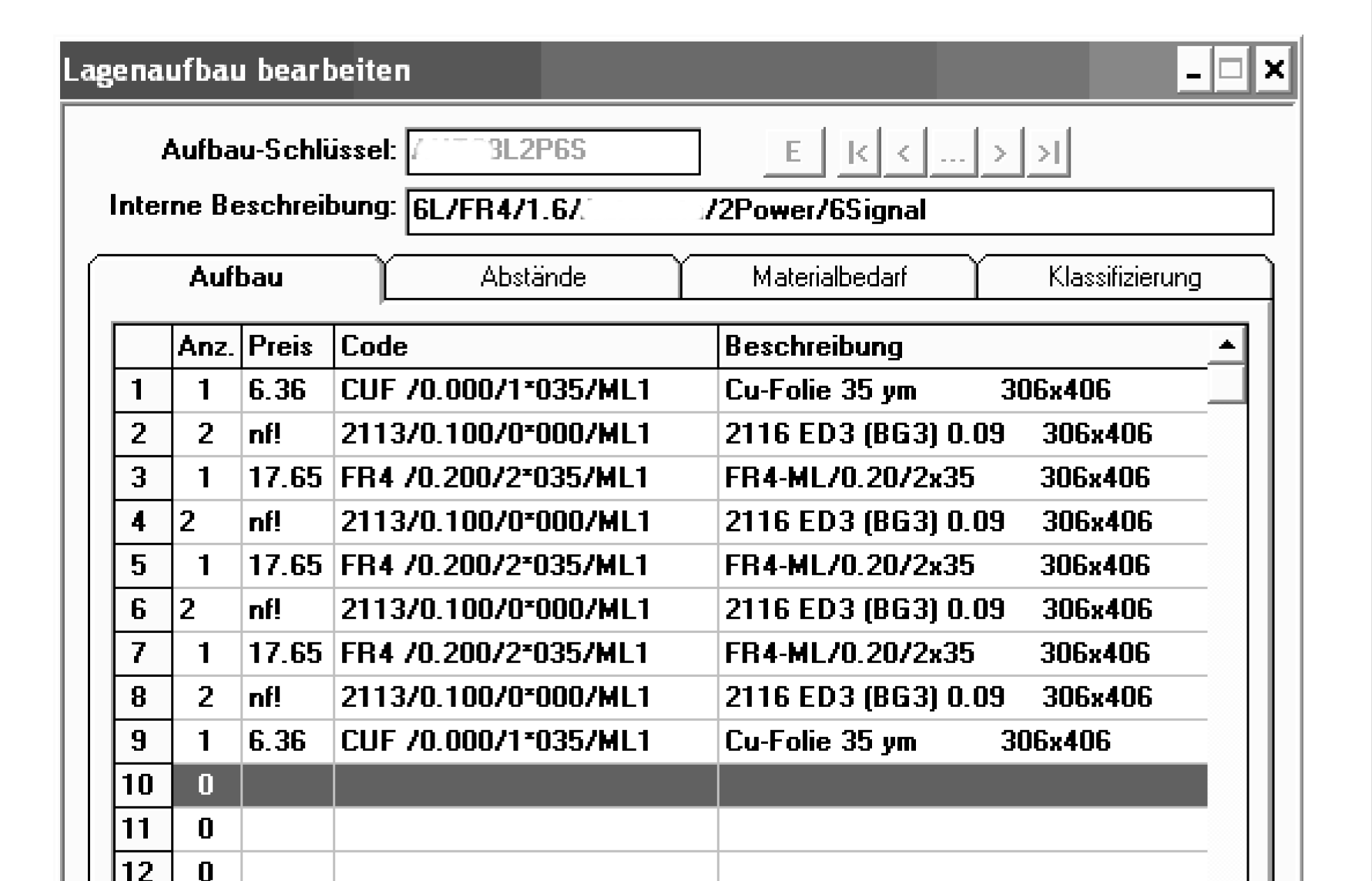

Kommt drauf an, was du unter "Gerberdaten" verstehst - man schickt dem
Hersteller ja mehr als nur reine Gerberdateien, zur Fertigung werden
auch Bohrdateien benötigt, meistens Excellon, und bei Multilayern der
Lagenstack. Dafür gibt es kein Standardformat, und er ist entweder vom
Hersteller vorgegeben (besonders bei Poolfertigung) oder man entwirft
selbst einen. Ich sende da die Ausgabe meiner eigenen Lagenverwaltung
mit (Anhang), oder man schreibt eine Liste, oder man verweist auf den
Aufbau des Herstellers.

        xyz8lagen2p6s.pdf          Lagenaufbau
24
        XYZ.TXT                    Lieferschein (dieser Text)

Wenn es kein entsprechendes Onlineformular gibt, schickt man neben den
Gerber- und Bohrdaten ja auch eine ordentliche Fertigungszeichnung (PDF)
mit. Da ist dann alles zur Leiterplatte dokumentiert, was der Fertiger
wissen muss (Lagenaufbau, Platinendicke, Minimalabstände der
Kupferstrukturen, Bohrplan, Außenmaße der Platine, Innenradien der
Kontur, Oberflächenfinish, Stopplackfarbe, etc.).
