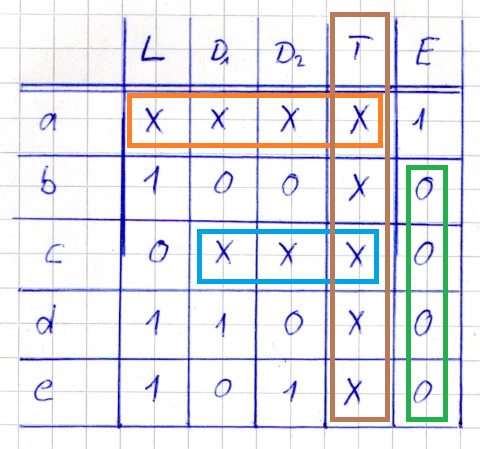

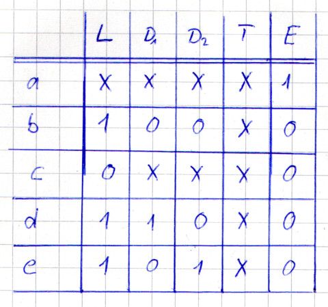

ich habe eine Wertetabelle wie im Bild im Anhang anhand derer ich einen
Wert [a...e] bestimmen will. Mit "X" markierte Werte sind egal/"don't
care". Oben steht der Eingang, links der Ausgang.
Die "einfachste" direkte Implementierung sieht dann so aus:

Das Problem: Schon bei 5x5 Ein- und Ausgängen ist das Ganze ganz schön
unübersichtlich und damit fehlerträchtig.
Also wird versucht, eine Tabelle auch wieder im Quelltext auf eine
Tabelle abzubilden:

Das ist schon etwas übersichtlicher. Aber vielleicht mache ich mir das
alles unnötig kompliziert und es geht besser und einfacher.
Gefühlt würde ich die Problemstellung "logische Inverse" benennen -
deswegen die Threadüberschrift.

von Peter D. (peda)
  a = E;
  b = L && !D1 && !D2 && !E;
  c = !L && !E;
// usw.

so wie ich das interpretiere möchtest du die schaltung aus der tabelle
in code umsetzen?
dann nimm dir einfach die wahrheitstabelle, stell dir für jeden ausgang
einen passenden (minimalen) boolschen term auf und fertig.
tipp: "T" ist sinnlos...

Die Tabelle ist unvollständig, es fehlen noch die Fälle
1, 1, 1, 0, 0
und
1, 1, 1, 1, 0
von Michael D. (sirs)
Schneller und kürzer als von peda geht nicht. Außer die fehlendne von
Günter müssen noch berücksichtigt werden.
Herleitung: unnötigen Eingang weglassen, einfach zusammenfassen wie im
von Dieter H. (kyblord)

genau so, sehe ich das auch. Stelle die konjunktive Normalform oder
disjunktive Normalform auf und vereinfache mit KV-Diagrammen.
Alternativ (hast du ja bereits getan). Ein 2D-Array basteln und dort
0,1, oder dont care eintragen. Mit KV-Diagrammen spart du natürlich
Platz.

von Walter T. (nicolas)
quotendepp schrieb:
> was hast du vor?
Ich dachte, das ginge aus dem Eingangsposting hervor. Ich will einen
Decoder programmieren, der aus einer Bitmaske (in) den Schlüssel (return
value) extrahiert. Ich benutze mal das Wort "Schlüssel", weil mir kein
besseres Wort einfällt.

von Peter D. (peda)
Walter T. schrieb:
> Kann man logische Ausdrücke
> auch als Variablen speichern
Natürlich. Jeder Ausdruck hat in C einen Wert. Für logische Werte gibt
es extra den Typ bool. Er kann nur den Wert 0 oder 1 annehmen.

von quotendepp (Gast)
Walter T. schrieb:
> quotendepp schrieb:
>> so wie von peda vorgeschlage
> Ich verstehe den Vorschlag leider nicht. Kann man logische Ausdrücke
evtl. könnte man sich da was zusammen basteln, aber ich wüsste nicht
wozu.
was peter hier gemacht hat ist einfach die ersten drei zeilen deiner
tabelle in code umzusetzen:
Peter D. schrieb:
 a = E; // a ist nur von E abhängig, alle anderen sind don't care, also a = E
Peter D. schrieb:
 b = L && !D1 && !D2 && !E; // b ist wahr/1/true/nicht null/... wenn L = 1, D1, D2 und E = 0/falsch/...
so kannst du das recht einfach der reihe nach runter schreiben.
theoretisch sogar als tabelle formatiert, da whitespaces in c ja (zum
glück) kein syntaxelement sind.
also z.b. sowas
//       |    L    |    D1    |    D2    |    T    |    E    |...
    a    =                                              E;
    c    =   !L    &&                                  !E;

von A. S. (Gast)
Peter D. schrieb:
Ich vermute, Walters Problem ist, dass er eine andere Schreibweise
benötigt, weil er "die Reihe" zurückgeben will:
enum id_e
    val_a,
    val_b,
    val_c,
    val_d,
    val_e,
    val_error,
enum id_e get_id(bool L, bool D1, bool D2, bool T, bool E)
    if(E) return val_a;
    if(!L) return val_c;
    if(!D1 && !D2) return val_b;
    if(D1 == D2) return val_error;
    if(D1) return val_d;
    return val_e;
//oder in Ausführlich
22
23
24
    if( 1 &&   1 &&   1 &&  1 &&  E) return val_a;
25
    if( L && !D1 && !D2 &&  1 && !E) return val_b;
26
    if(!L &&   1 &&   1 &&  1 && !E) return val_c;
27
    if( L &&  D1 && !D2 &&  1 && !E) return val_d;
28
    if( L && !D1 &&  D2 &&  1 && !E) return val_e;
29
    return val_error;
30
31
32
//oder ohne X
33
34
35
    if(                        E) return val_a;
36
    if( L && !D1 && !D2 &&    !E) return val_b;
37
    if(!L &&                  !E) return val_c;
38
    if( L &&  D1 && !D2 &&    !E) return val_d;
39
    if( L && !D1 &&  D2 &&    !E) return val_e;
40
    return val_error;
41

von A. S. (Gast)
Wenn er jedoch tabellen mag: (und defines für countof und binärzahlen
hat und ggf. asserts)
struct LDDTE{uint8 mask; uint8 match;}
struct LDDTE table[]=
{{ b00001, b00001}
,{ b11101, b10000}
,{ b10001, b00000}
,{ b11101, b11000}
,{ b11101, b10100}};
enum id_e get_id(uint8 val)
enum id_e i;
    for(i=0; i < countof(table); i++)
    uint8 match = val & table[i].mask;
        if(match==table[i].match) return i;
    return i;

von A. S. (Gast)
Walter T. schrieb:
> Ich bin erleichtert, dass ich nicht irgendein total praktisches
> Konstrukt ähnlich Lambda-Ausdrücken in C verpasst zu haben.
Die Tabelle
> {{ b00001, b00001}
> ,{ b11101, b10000}
> ,{ b10001, b00000}
> ,{ b11101, b11000}
ist doch minimal. Wie willst Du sowas noch kleiner machen? Und die paar
Zeilen Auswertung sind gleich, egal ob Du 100 oder 1000 Einträge hast
und egal ob Du 5 oder 32 Eingänge hast (abgesehen vom Datentyp)
A. S. schrieb:
> Die Tabelle
>> {{ b00001, b00001}
>> ,{ b11101, b10000}
>> ,{ b10001, b00000}
>> ,{ b11101, b11000}
> ist doch minimal.
Die Tabelle ist gut. Schrieb ich ja schon oben. Ich muss mal schauen,
wie sie aussieht, wenn die Bits sprechende Namen haben, aber auf den
ersten Blick ist das der meistversprechende Ansatz.

    enum id_e id;
    if( in & mask_e ) /* a */
       return val_a;
    if( !(in & mask_l) ) /* c */
       return val_c;
    if( !(in & mask_d1) && !(in & mask_d2) ) /* b */
       return val_b;
    if( (in & mask_d1) && !(in & mask_d2) ) /* d */
       return val_d;
    if( !(in & mask_d1) && (in & mask_d2) ) /* e */
       return val_e;
    return val_error;
Oder:
enum id_e ident_v1(uint16_t in)
    enum id_e id;
       return val_a;
       return val_c;
    switch (in & (mask_d1 | mask_d2)) {
    case 0:
       return val_b;
    case mask_d1:
       return val_d;
    case mask_d2:
       return val_e;
    return val_error;
von Egon D. (Gast)
A. S. schrieb:
> Die Tabelle
>> {{ b00001, b00001}
>> ,{ b11101, b10000}
>> ,{ b10001, b00000}
>> ,{ b11101, b11000}
> ist doch minimal.
Das ist "zufällig" beim konkreten Beispiel so; im
allgemeinen muss das keineswegs gegeben sein -- ganz
besonders dann nicht, wenn man mehr als einen Ausgang
hat.
Von einem geistigen Nichtdurchdringer aufgestellte Wertetabellen
funktionieren eben immer nur zufällig, und nicht, weil sie darauf
angelegt sind, eindeutig zu sein.
Jörg W. schrieb:
> Wenn es handoptimiert sein soll, finde ich deinen initialen
> Implementierungsansatz gar nicht so verkehrt.
Ich bin hier echt kein Freund der Handoptimierung. Das ist eine typische
Stelle, wo das Dilemma Geschwindigkeit|Lesbarkeit sehr stark in Richtung
des Letzteren gelöst werden sollte.
 - Die Auswertung des Dekoders ist ganz gemütlich alle 10 Millisekunden.
 - Andererseits ist hier jede Falschauswertung fatal (und einige
Kombinationen mitunter selten, dass es nicht sofort auffällt).
 - Und 100%ig fest ist die Wertetabelle auch noch nicht.
Eine Handminimierung würde bedeuten
 - bei jeder Fehlersuche in der Nähe die passende Doku zu suchen
und/oder
 - sehr viele Testfälle zu schreiben und
 - Änderungen sind viel Arbeit.
Und selbst wenn die handoptimierte superschnelle Version ein Muss wäre,
wäre eine wenig fehlerträchtige übersichtliche Version vorteilhaft. Dann
kann man die beiden in den Modultests sich gegenseitig prüfen lassen.
von Egon D. (Gast)
Walter T. schrieb:
> Wertetabellen funktionieren eben immer nur zufällig,
> und nicht, weil sie darauf angelegt sind, eindeutig
> zu sein.
Nicht ganz.
Der geistige Nicht-Durchdringer versteht den Unterschied
zwischen "zufällig" und zufällig nicht.
Macht aber nichts.
Du hast Recht, und ich habe meine Ruhe.
Ich habe es mal ausprobiert. Wenn man die Bezeichner auf fünf Zeichen
beschränkt, ist es auch mit Bit-Namen noch ganz übersichtlich. Sieht
dann wie im Anhang aus. (Das Forum wird aus einem so breiten Quelltext
wohl Durcheinander machen, deswegen als Anhang.)
Wird das wegen zu großer Bitbreite zu breit, kann man das in zwei Zeilen
teilen, ohne dass es zu unübersichtlich wird.
Die sehr kurze Präprozessor-Makro-Definition wird mir wohl nicht ins
Genick fallen. So eine Tabelle mit ein paar
Kurze-Bezeichner-Definitionen muss eh in eine eigene Quelltext-Datei.
Die Auswertung hat noiasca (Gast) oben ja schon passend geschrieben.
Danke für die Anregungen!
Der Opa aus der Muppet Show schrieb:
> Unter dem Namen "Entscheidungstabelle" finden sich grundsätzliche
> Lösungen für Vollständigkeit und Widerspruchsfreiheit.
Auch der Tipp ist sehr brauchbar. Danke dafür!

von noiasca (Gast)
fein.
zu deinem Code:
Dein Code, deine Regeln. Insofern wenns dir gefällt alles gut.
Aber ich kann mir nicht verkneifen
> uint16_t filter;    /**< Nicht-dontcare-Werte */
"Nicht-dontcare-Werte"
könnte man auch einfach
care Werte, Werte von Interesse,
nennen
Vieleicht noch zur Interpretation wie ich mask und filter verstehe
mask ..... das gibt an welche Bitposition von Interesse ist
filter ... das ist das was durch die mask durchkommen muss, vieleicht
wäre "needle" angebracht, denn es ist ja eigentlich der "Suchbegriff"
nach dem man sucht.
und nimm für den Struct Namen einen großen Anfangsbuchstaben.
struct DecisionTable
vom #define halte ich nichts. Aber wie gesagt, wenns dir gefällt...
noiasca schrieb:
> "Nicht-dontcare-Werte" könnte man auch einfach care Werte, Werte
> von Interesse, nennen
Da ist etwas dran. War auch mein erster Gedanke. Aber "don't care" weckt
sofort die richtigen Assoziationen (oder neudeutsch "rings a bell"), das
war bei den anderen Kommentar-Varianten nicht der Fall.
und die erste Spalte nach dem Komma ist auch falsch ausgerichtet. Ich
hatte die Datei nochmal korrigiert und es ist die falsche gelöscht
worden.
Für mich ist "Maske" ja immer etwas, durch dass etwas durch muss, um
einen Abdruck/Eindruck zu hinterlassen. Insofern ist für mich der
"Filter" eher das, was meinem Verständnis einer Maske entspricht. Aber
die Bezeichnungen "Positivmaske/Negativmaske" hätten eine Symmetrie an
sich gehabt, die etwas Falsches suggeriert hätte. Insofern finde ich die
beiden Begriffe nicht verkehrt, weil sie dazu zwingen, genauer
hinzugucken.
A. S. schrieb:
> Ach du Schande! Das hatte ich überhaupt nicht gesehen. Auch wenn es bei
> mir (zwangsläufig) ziemlich ähnlich aussieht.
Besser zweimal etwas Brauchbares als gar nicht.

von EAF (Gast)
TotoMitHarry schrieb:
> Da kann man doch eine Schleife hinterhängen die eben Mal 0-255 zählt und
> jeden Treffer ausgibt.. es dürfen dann halt nur 5 sein.
Falsch!
Alleine Fall a betrachtet, dürfte dabei 127 mal auftreten
von EAF (Gast)
Ich mag doch auch eher die Positiv Betrachtung.
Also Fokussierung auf die care Bits.
Warum sollte ich meine Beachtung einem "do not care" Faktum schenken?
Widersinnig...
Beispiel(folgt dem Spickzettel im Eingangsposting):
char auswerter(byte value)// ' ' == error;
  if(  value & 0b00001 ) return 'a'; // E sonderfall
  if(!(value & 0b10000)) return 'c'; // L sonderfall
  value >>= 2;
  value &= 0b011; // restliche auszuwertende Bits
  const char out[4] = {'b','e','d',' ',};
  return out[value];
