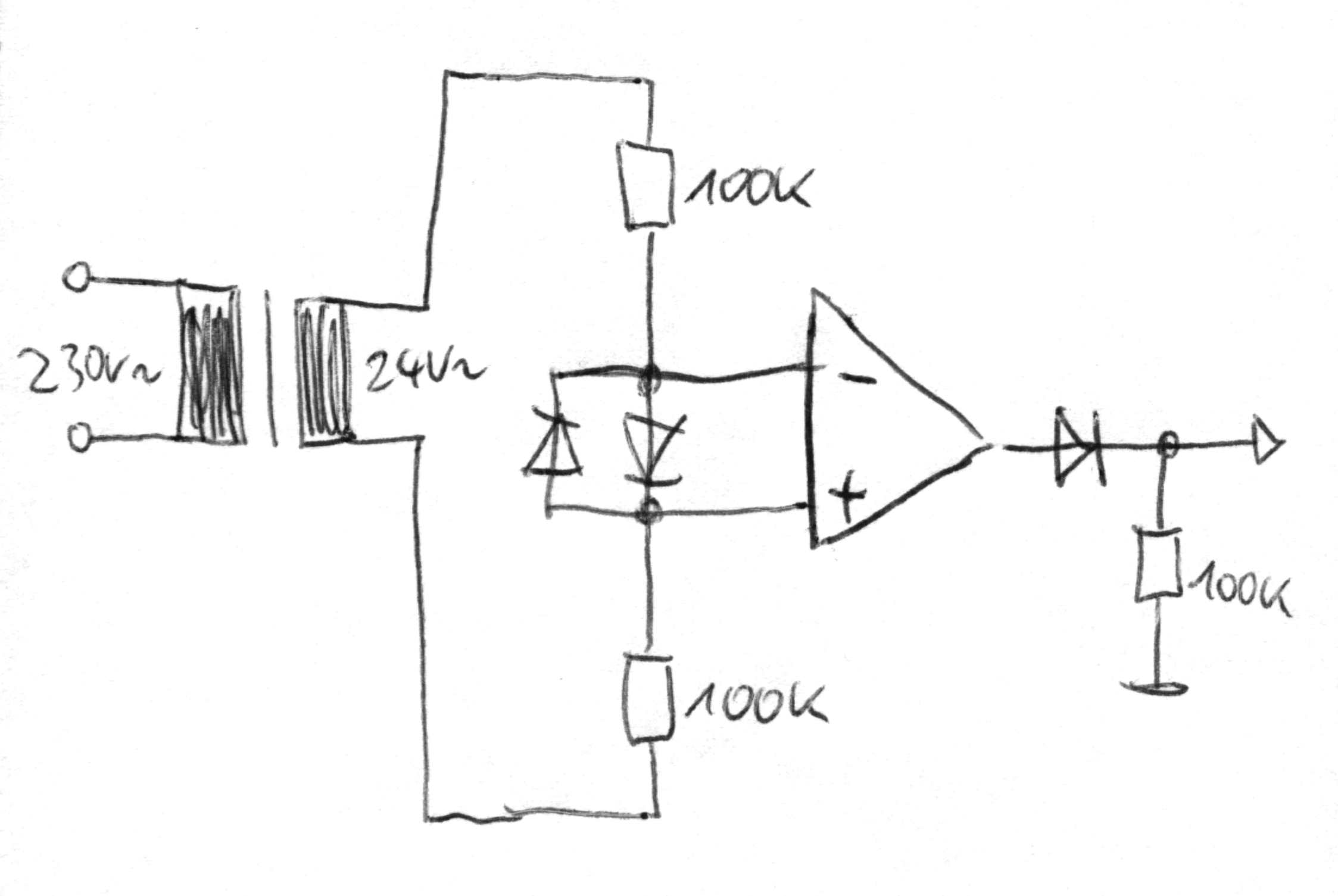

Ich poste dir mal 'ne Handzeichnung von der Erkennung die ich in meinem
Dimmer verwendet habe. Wenn Du das Risiko eingehen willst, direkt an die
Primärspannung zu gehen, kannst du die Widerstände auf 1MOhm ändern. Ich
habe noch eine Offsetkorrektur (Summiereingang) dazugemacht, um den
Nulldurchgang sauber zu erfassen.

von Sonic (Gast)
Die Dioden sind bei mir drin um die Differenzsspannung am OP zu
begrenzen. Am Ausgang des OPs ist über einen Vorwiderstand ein
Optokoppler. Die Ganze Schaltung befindet sich in meinen Dimmer auf der
'230V~ - Seite', also vom Rest der Schaltung optisch getrennt.

Du kannst meine Schaltung direkt an 230 Veff (325 VSS) hängen, eben mit
1 MOhm-Widerständen und 'nem Optokoppler am Ausgang. Dann biste
galvanisch getrennt. Die Versorgung für den OP brauchste nätürlich,
also wirste so oder so nicht um einen Trafo oder AC/DC-Wandler
'rumkommen. Es gibt auch die Möglichkeit den Optokoppler mit
Schutzdioden und Leistungswiderstand direkt ans Netz zu hängen, bin
aber kein Freund von Schaltungen die heizen, wie hier beschrieben:
http://www.hoelscher-hi.de/hendrik/light/dmxdimmer.htm
