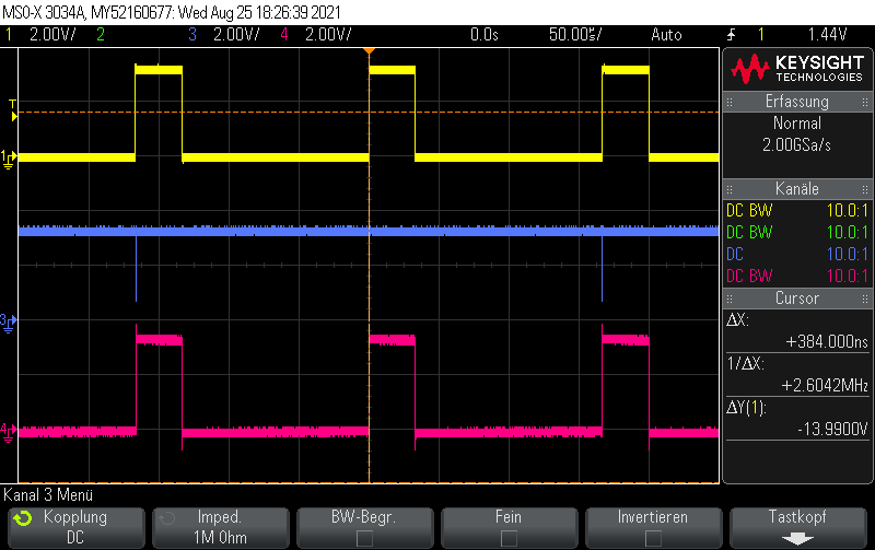

im Anhang hab ich mal ein Foto.
Gelb ist das Eingangssignal,
Blau das Ausgangssignal an PA19
Rot das Signal an PA18

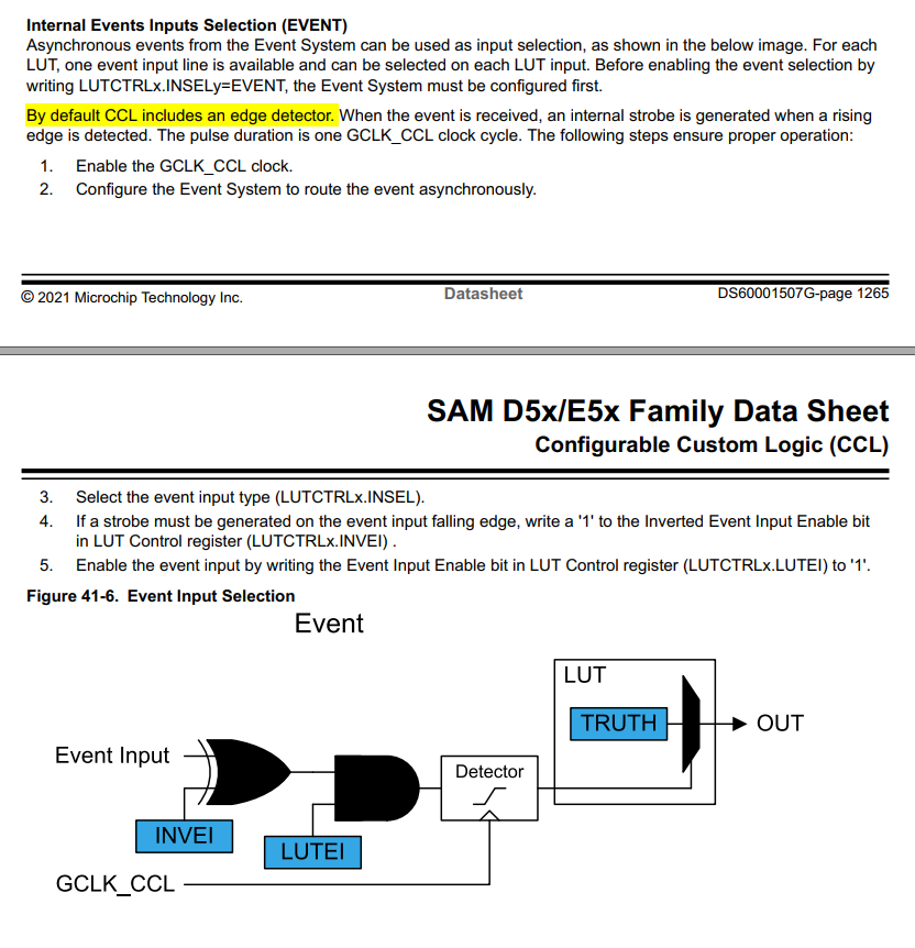

Ich seh grad das ist kein Bug sondern ein Feature...
Das Event-System in der CCL kennt prinzipiell nur "Strobes" sprich
Impulse zum Signalisieren.
Was hattest du den vorgehabt?
edit: Du kannst PA06 doch direkt als Input für die CCL nehmen. Schau mal
unter IO-Multiplexing S.33
Gast #6800502
> Das Event-System kennt prinzipiell nur "Strobes" sprich Impulse zum
> Signalisieren.
Das stimmt so nicht ganz. Wenn ich das Event direkt auf ein PortPin
route funktioniert das wunderbar. (Siehe Oszillogramm)
der Edge Decoder sitzt direkt vor der LUT aber nur wenn als Eingang ein
Event gewählt ist.

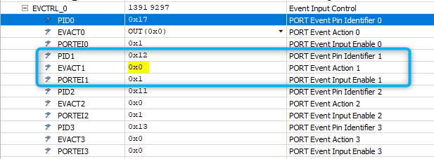

Was für eine Port Event Action (S. 821) hast du denn bei PA18 gesetzt?
->PORTx.EVCTRL

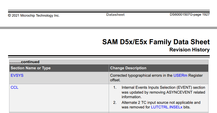

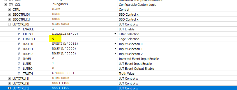

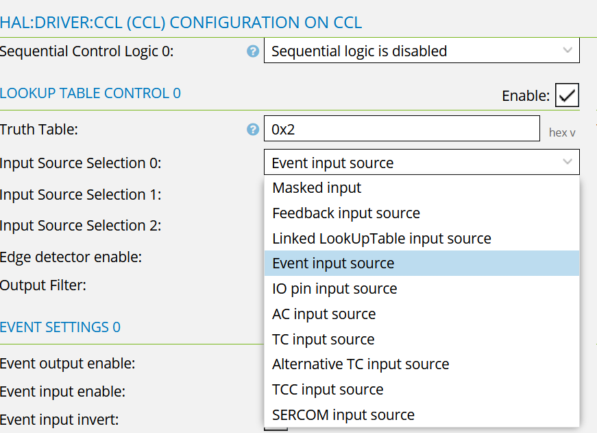

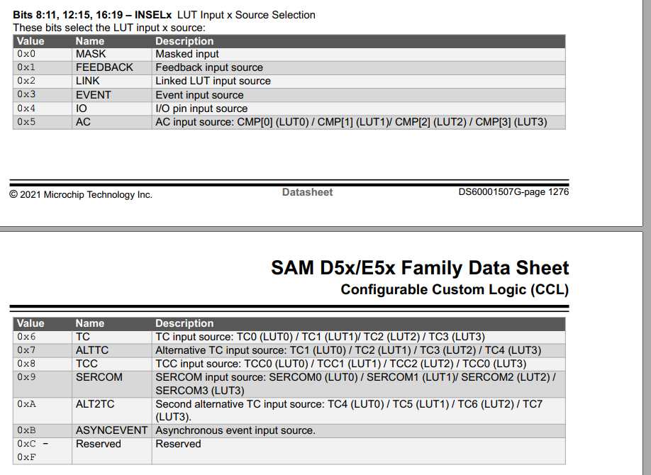

In meiner Doku (Revision A - 07/2017) steht
"Writing the LUTCTRLx.INSELy=ASYNCEVENT will disable the edge detector."
und auch "Figure 41-6. Event Input Selection" zeigt den Bypass vom
Flankendekoder.
Interessant, war (oder ist noch) vorgesehen?
Gast #6800575
* in Revision C wurde das entfernt.
* In Atmel Start kann man das AsyncEvent nicht anwählen.
* Bei der Beschreibung von INSEL tauch das aber noch auf.
