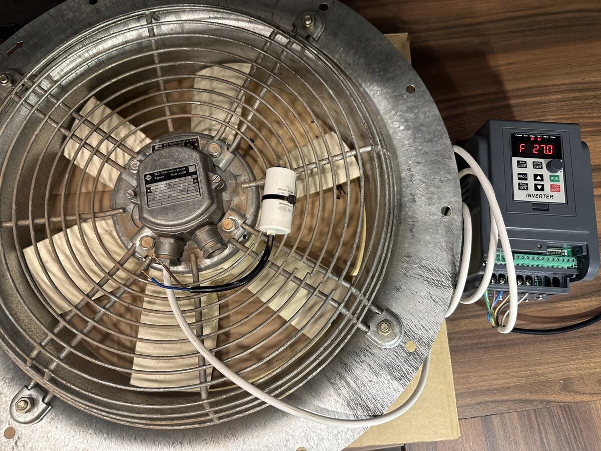

Tach Leute, ich hab mich hier mal neu angemeldet, weil ich schon öfters beim surfen über diesen Thread gestolpert bin und nun mal meinen Senf dazu geben wollte.
Ich habe mir gerade einen Frequenzumrichter zugelegt, der explizit für Einphasenmotoren mit Betriebskondensator konstruiert ist. Der simuliert also quasi den originalen Betriebskondensator, der dann entfernt wird.
Ich hab die Sache an einem 230V Ventilator getestet, da funktioniert es super.
Ich versuche mal, ein paar Bilder anzuhängen.
Diese speziellen Frequenzumrichter scheinen mir selten zu sein, aber mit etwas suchen findet man verschiedene Hersteller.

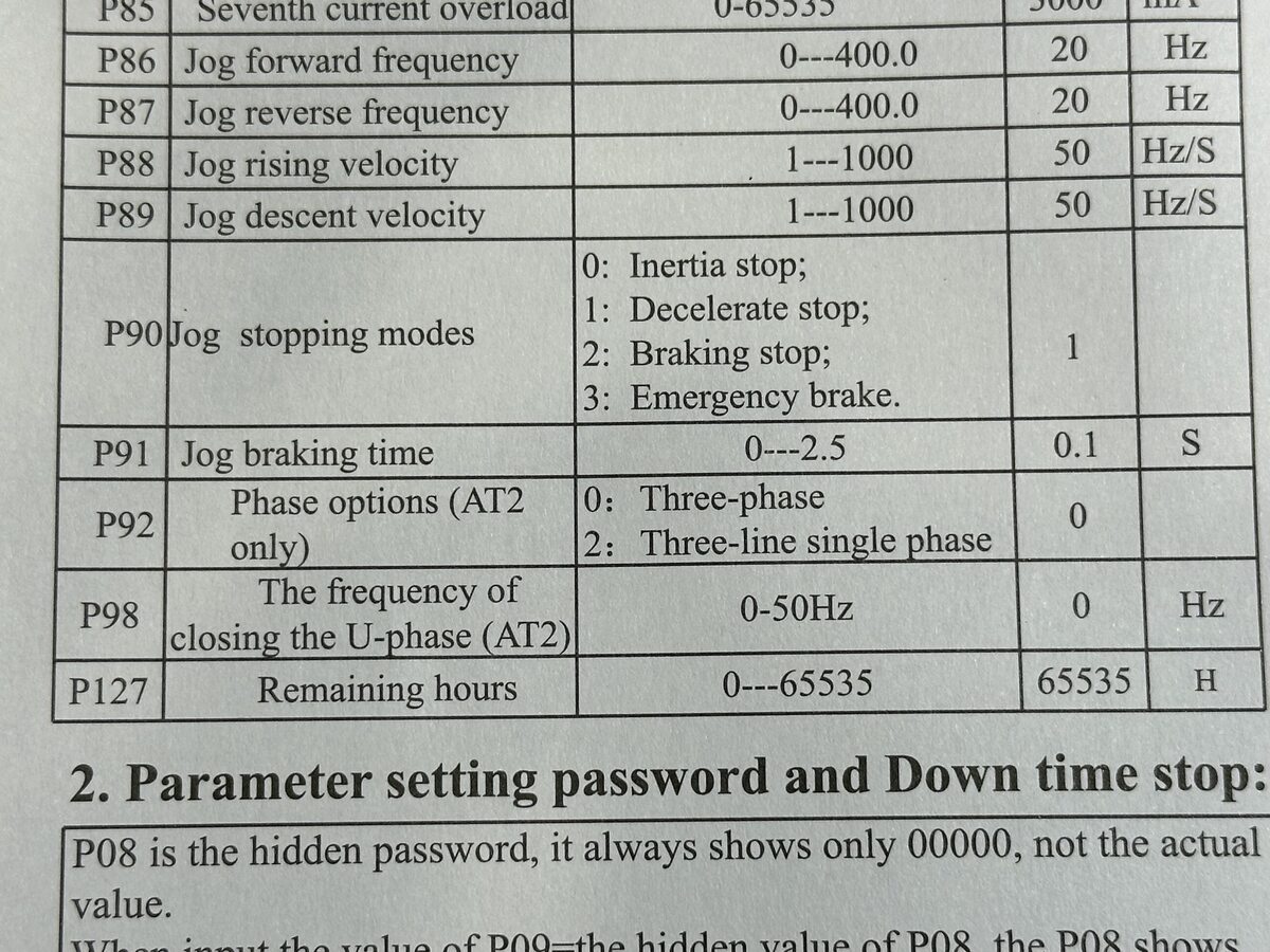

Übrigens kann man bei meinem (im Parameter 92) auswählen, ob der FU schönen Dreiphasenwechselstrom ausgeben soll oder etwas „krummes“, was die 90° Phasenverschiebung durch einen Betriebskondensator nachahmt.
So, vielleicht interessiert das ja wen und vielleicht sagt noch wer etwas dazu. Ich bin auf jeden Fall total begeistert, weil das ne Menge an Möglichkeiten im Betrieb diverser 1~ Motoren eröffnet.
#7503153

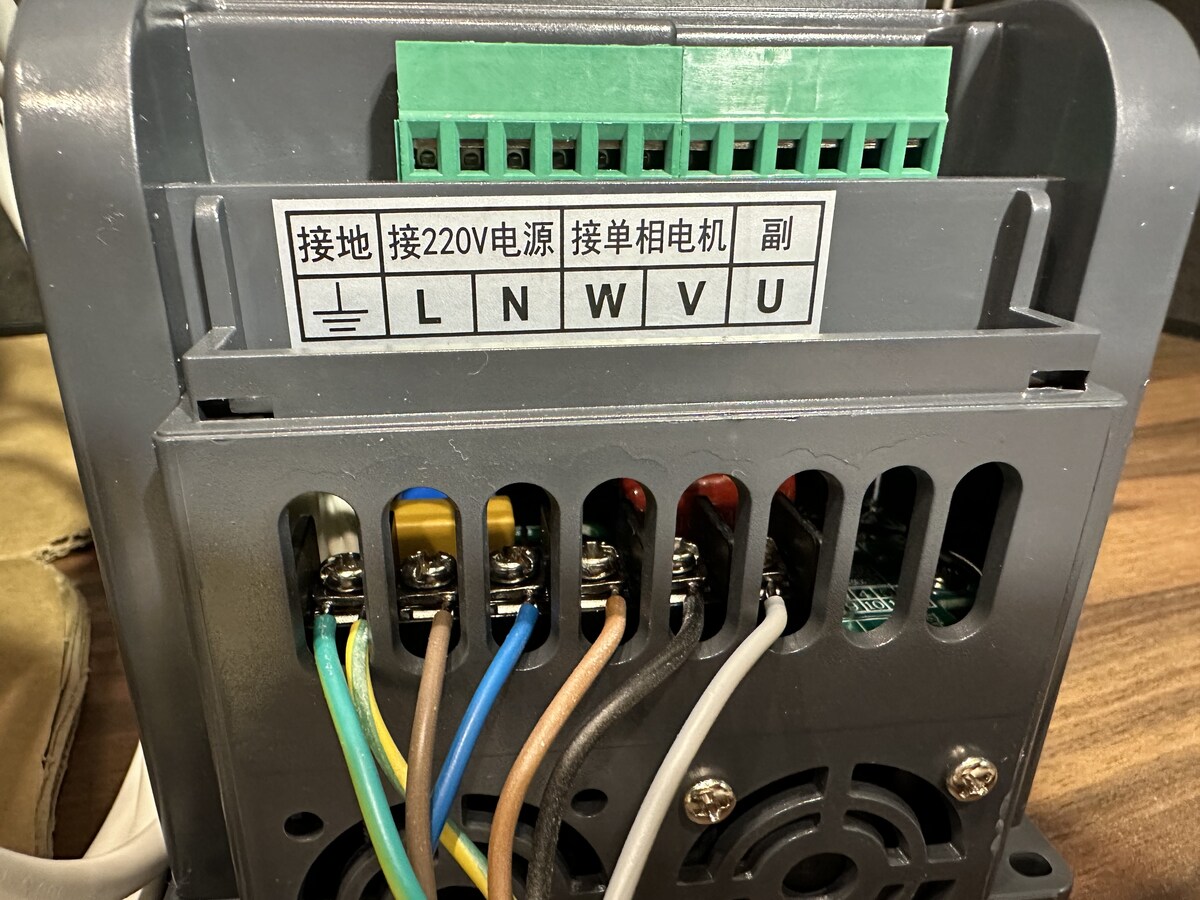

Irgendwie ging nur ein Bild hochzuladen. Hier mal der „Aufbau“. Der Betriebskondensator ist hier abgeklemmt.
Übrigens das chinesische Zeichen über dem U (am FU-Ausgang) bedeutet wohl so viel wie „Vize“ oder auch „zweiter“ oder „Anhang“ und bedeutet hier, dass hier die Hilfswicklung angeschlossen wird.

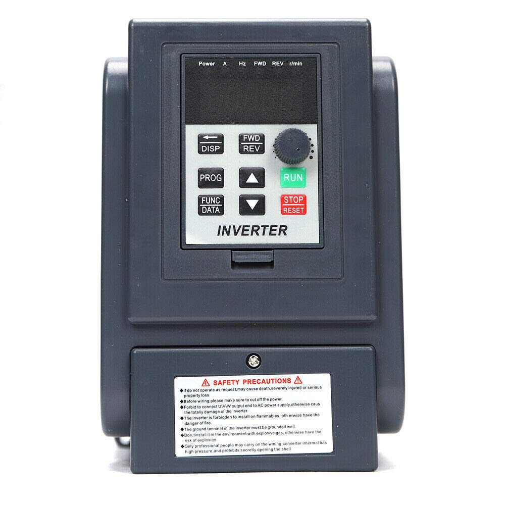

Ernst schrieb:
Hat jemand von dem hier behandelten FU (s. Bild) eine Anleitung über Anschluß und Programmierung - oder einen Link wo es sowas gibt?
Gehört in einen neuen/eigenen Beitrag. Und das an sich mit mehr Infos Deinerseits.
Eine einfache Bildersuche über Google liefert aber reichlich Infos.

Der Anschluss des FUs ist relativ einfach. Ein normaler FU hat ja die drei Anschlüsse (oft bezeichnet mit) U-V-W für dreiphasige Motoren. Hier bei diesem heißen die Anschlüsse auch U-V-W, wobei das W zusätzlich mit dem chinesischen Zeichen für „Vize“ gekennzeichnet ist. An diesen Anschluss W kommt die Hilfswicklung des Motors dran, die normalerweise ihren Phasenverschobenen Strom aus dem Betriebskondensator erhält. Die Hauptwicklung des Kondensatormotors wird an U und V angeschlossen. Der FU erzeugt jetzt die Phasenverschiebung, die sonst der Betriebskondensator erzeugt, und tut das ganze bei Variabler Spannung und Frequenz.
Vorsicht, die Dinger sehen alle gleich aus. Entscheidend ist die Bezeichnung bzw. das er explizit als „geeignet für Kondensatormotoren“ angeboten wird. Ich konnte damals leider nicht alle Bilder hoch laden, suche es aber gern noch mal razs.
Übrigens: Die scheinen die Eignung für Einphasenwechselstommotoren einfach weitestgehend softwaremäßig realisiert zu haben. Es gibt im Menü einen Parameter, den muss/kann man extra für diese Betriebsart einstellen bzw. er kommt so eingestellt daher. Ändert man den Parameter, so ist der FU als „gewöhnlicher“ FU zu verwenden - und der Einphasenwechselstrommotor läuft dann auch ganz ganz schlecht daran. Ich habs nur wenige 1,5 Sekunden getestet.

Der Hersteller bietet seinen Umrichter in vier Varianten an. AT1, AT2, AT3 und AT4.
NUR AT2 ist der, der an 230V Wechselstrom einphasig zu betreiben ist und die Option bietet, einen „Kondensatormotor“ (ohne Kondensator) anzuschließen.
Ich versuch jetzt noch mal, Bilder dran zu tun. Zum Einen aus der Anleitung, explizit Parameter 92 und 98 sind für diesen Betrieb wichtig.
(Übrigens läuft mein DDR-Ventilator mit bis zu 60 Hz). Da zieht der richtig was weg. ;-)

Wo ich verwundert bin ist Klemmung. Lt. Anleitung müßte doch die "Kondensatorleitung" nicht an "W", sondern an "U" angeschlosseen werden. Im Schaltbild (for AT2) steht neben W und V "220 V Main coil between W and V" und bei U "U (optional) Connect secondary coil after removed capacitor"
Habe nach Deinem Rat angeschlossen und der Motor läuft ja wie gewollt, aber sollte ich das ändern??
Gruß Heinz
#7998008
Ja, stimmt, die „Kondensatorleitung“ gehört auf den Anschluss „U“ am Frequenzumrichter. So steht es auf dem Umrichter selbst und auch in der Bedienungsanleitung.
Ich hatte das falsch geschrieben. Erinnerte mich nur, dass es die letzte Klemme war und für gewöhnlich zählt man ja U-V-W. Da der Chinese unser Alphabet wohl nur teilweise kennt, hat er die Anschlüsse am Fu als W-V-U bezeichnet.
Also Kondensatorleitung gehört auf U. Wenn man es anders macht, könnte ein Motor durchaus laufen aber dann wird vermutlich die Nebenwicklung im Motor etwas zu stark belastet. Man sollte das nicht so machen, auch wenn es läuft.
