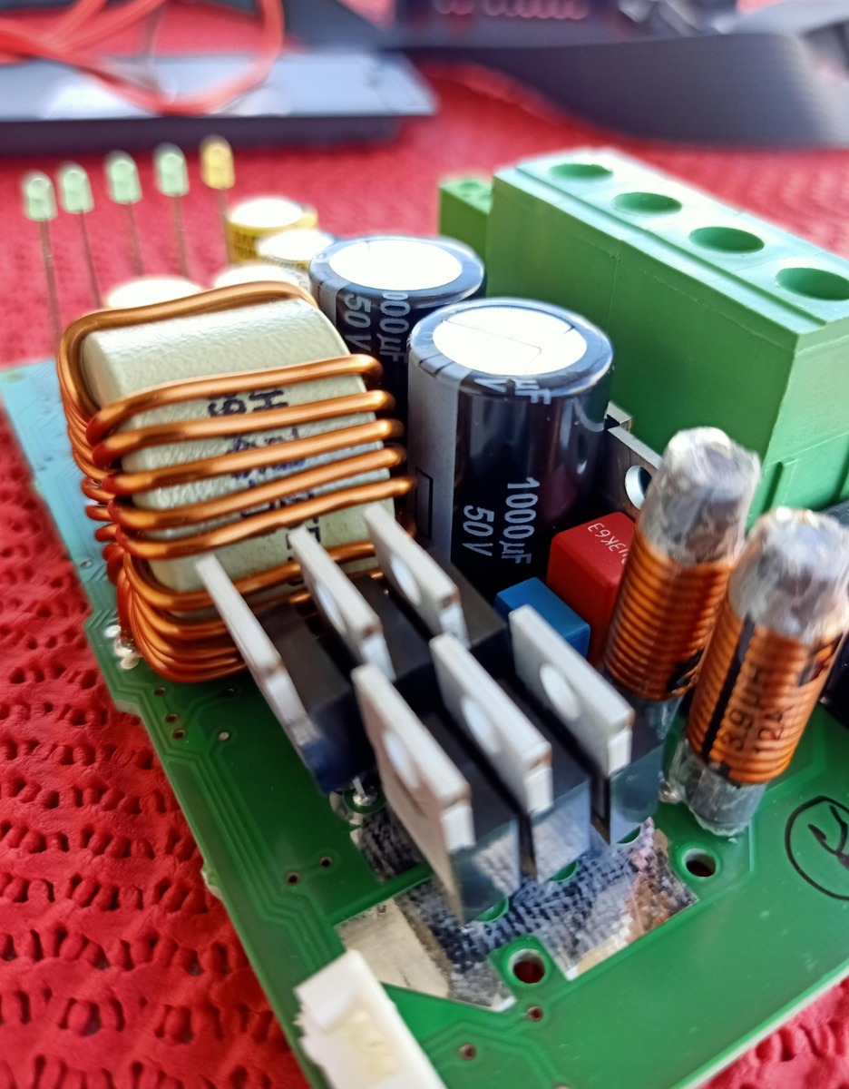

Hallo Forum wer kann helfen meinen Solarregler
Votronic mpp 350 auf 66V VOC umzubauen damit
ich 3 100W Panels in Reihe betreiben kann.
Aktuell kann er leider nur 50V.
Wer kann mir helfen oder kennt die Schematic
eines MPP Reglers und kann helfen.
Im Bild das Bauteil mit den 50V 1000uF Caps.
Dank dem der Hilft.
Grüße
(Firma: matzetronics) #6800440
Gut, die Elkos sind klar. Bei den Transistoren kommts darauf an, was es
für welche sind. Das kann man aber ablesen und hier posten.
Schaltpläne gibts für sowas meist nicht, ausser jemand hat sich mal die
Mühe gemacht, das rauszumalen. Aber das ist auch nicht so wichtig, weil
der Grossteil der Logik in einem MC als Programm ist, das man sowieso
nicht ändern kann.
Also Typen notieren und mal schauen, woher der MC seine Versorgung
bekommt und ob das mit der höheren Spannung klarkommt.
Gast #6800470
> eines MPP Reglers
Das könnte leider auf diverse Weise gelöst worden sein.
H. H. schrieb:
> Du wirst wohl neben den Elkos noch die Schalttransistoren und die
> Speicherdrossel anpassen müssen, mindestens.
Und den Eingangsspannungsteiler, wenn es einfach bleiben soll,
so anpassen, daß bei 65V an FB die Spannung anliegt, die bisher
bei 50V anlag.
Thomas D. schrieb:
> Okay wir sprechen von der UCE oder UDS Spannung.
Oder eben schlicht der (zu sperrenden wie auch zu messenden)
Eingangsspannung.
Aber bitte auch gleich die Drossel-L messen, oder wenigstens
Kern-Maße, -Aufdruck und Windungszahl (dazu jeweils noch den
genauen Drahtdurchmesser) mitteilen.

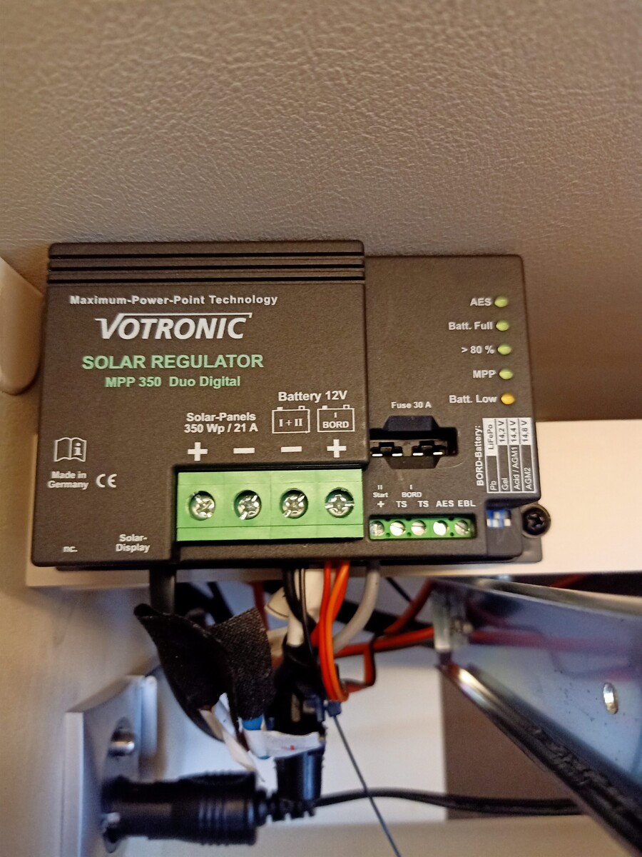

OP #6800495
Danke
Der Votronic Mpp Regler hat einen Eingangsbereich von 15V bis 50V.
Laut Hersteller muss die Solarspannung 1,5V über der Batterie Spannung
liegen.
Da nun mehrmals der Solarregler beim aufgehender Sonne abgestürzt ist
wollte ich die 3pannels von Parallelschaltung auf Reihenschaltung
umklemmen. Daher benötige ich 3x 21V.
Unter Last bricht die Pannel Spannung von 21V auf 16,5 V ein. Das heißt
unter Last habe ich ca. 50V.
Das ist der Grund für meinen Post.
Warum der Votronic abstürzt hat mir Votronic Kundenservice auch nicht
beantworten können.
Meine Verdrahtung ist okay und im Kurzschluss kommt auch konstant stabil
der Kurzschluss Strom je nach Lichteinfall aus dem Pannel.
Grüße
Gast #6800506
> beantworten können.
Das wird er wohl auch nach einem Umbau noch machen.
Merke: nicht die Symptome bekämpfen, sondern die Ursache.
Da wird wohl ehr die Versorgungsspannung des µC ein Problem haben.
Gast #6800532
Der bringt auch nichts.
Entweder landen dabei am Eingang noch weniger als 15V, was ja
unter Last denkbar wäre bei hochohmiger Verkabelung (U = R * I
berechnet sich der Spannungsabfall unter Strom) - und genannt
hattest Du ja die Modul- und nicht Eingangsspannung des Reglers.
Oder es stimmt was nicht mit Bauteilen oder Leiterbahnen der µC-
Versorgung (Stützkondensator als einer der wahrsch. Kandidaten).
Thomas meinte:
> Das heißt unter Last hätte ich ca. 50V.
Hilft nur leider nichts, wenn Du nicht vor hast, davor Energie
mittels Shunt-Regler zu verbraten (was ich nicht glaube).
