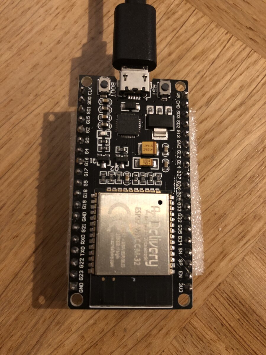

Ich habe ein AZ-Delivery ESP32 Dev Kit C V2 ESP32-WROOM-32, dazu WS2815
LED-Stripes 5m von BTF-Lighting, sowie ein ext. Netzteil auf 12VDC
(20A).
Das Flashen des ESP32 mit der aktuellen WLED-Version (auch der aktuellen
WLED Sound reactive Version) hat super geklappt. Weboberfläche, sowie
App-Zugriff funktionieren.
Allerding machen meine LEDs mehr oder weniger was sie wollen. Sobald der
Data PIN angeschlossen ist, blinken die LEDs bunt. Sie machen alles, nur
nicht das, was ich in der App oder über die Weboberfläche vorgebe.
Irgendetwas scheint aber zu funktionieren.....wenn ich in den Settings
20 LEDs einstelle, gehen (blinkend) auch nur ca. 20 LEDs an. Stelle ich
mehr ein, dann blinken auch mehr. Aber keine macht was sie soll. Habt
ihr vielleicht noch ein Tipp für mich, was ich falsch mache? Wird evtl.
das Board nicht unterstützt?
Wie schon beschrieben, erfolgen die 12VDC von einem externen Netzteil.
GPIOs habe ich verschiedene getestet....immer das gleiche Problem.
Bsp: Anschluss von DataIN an den Pin G2 mit folgenden Settings im WLED:
Total LED count: 20
2D Matrix: 1x20
LED voltage (Max. current for a single LED): WS2815 (12mA)
LED outputs: WS281x
Color Order: RGB
Pin: 2
Start: 0
Count: 20
Hat jemand von euch noch eine Idee?
Vielen Dank schon mal.
VG Stev

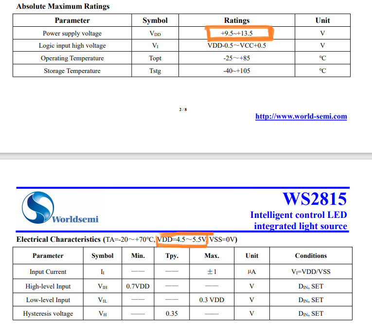

Die Datenblätter zu den WS28xx sind meistens etwas widersprüchlich
aufgebaut.
_max. Ratings:_
Vdd: +9V ... +13V (sollte stimmen, dein Streifen hat sich ja nicht in
Rauch aufgelöst)
_Electrical Characteristics:_
Testbedingungen: Vdd 4.5V ... 5.5V
High-level Input Vih: 0.7VDD
Könnte jetzt sein:
- der Streifen geht von 5V bis 12V
- für 'high' müssen bei 12V Versorgungsspannung vielleicht >8.5V an Din
anliegen

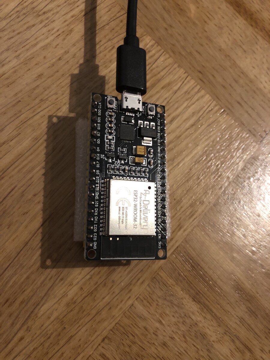

von Chris (Gast)
Wie hast du deine Streifen denn an den ESP angeschlossen? Du hast zwei
Bilder vom nackten ESP gepostet, allerdings wird hier jeder wissen, wie
dieser aussieht ;)
Interessant wäre die Schaltung und Verkabelung, mit der du die LEDs am
ESP verbunden hast.
Hast du einen Levelshifter verwendet? Der ESP hat 3.3 V Ausgangspegel,
die "normalen" WS2812B LEDs brauchen aber normalerweise 5 V.

von Stev (Gast)
vielen Dank für die vielen Antworten.
Schaltplan ist hier vermutlich überflüssig, da an den ESP nur die
Datenleitung an GPIO2 verkabelt ist. Die WS2815 selber werden über ein
20A Netzteil gespeist. Zusätzlich habe ich später noch versucht, den
Ground vom ESP auf den Ground der LEDs zu brücken......gleiches
Fehlerbild.
@ Chris: Ich vermute du hast hier die Lösung schon geschrieben.
Stichwort Level Shifter. Das habe ich heute auch in den Tiefen von
Google gelesen. Vermutlich kommen die WS2815 nicht mit den 3,3V
Steuerspannung klar. Deshalb kommt vermutlich dieses Verhalten raus.
Levelshifter und auch ein 470 Ohm Widerstand sind bestellt für die
Datenleitung. Sollen allerdings erst am Samstag geliefert werden.
Ich werde euch berichten, ob das der Fehler war.

von Wolfgang (Gast)
Stev schrieb:
> Vermutlich kommen die WS2815 nicht mit den 3,3V Steuerspannung klar.
Ganz sicher kommt sie damit nicht klar (Datenblatt S.3). Der Minimalwert
für den High-level Input liegt bei 12V Betriebsspannung weeeit über 3.3V
https://www.led-stuebchen.de/download/WS2815.pdf
von Stev (Gast)
Super, danke für den Tipp. Das Datenblatt habe ich auch schon gefunden,
nur war es für mich etwas undurchsichtig als nicht Elektriker.
Über der Tabelle steht " VDD = 4,5 - 5,5V" (Was genau heißt VDD?)
Und in der Tabelle steht: = "High Level Input: min 0.7VDD und Low Level
Input max 0.3VDD"
Das hat mich etwas verwirrt.
Aber nichts desto trotzt sind level shifter bestellt und sollten
spätestens Samstag kommen. Ich hoffe, damit klappt es.
von Chris (Gast)
Stev schrieb:
> VDD
Eine übliche Bezeichnung für die Spannungsversorgung, bei dir also 12 V.
Siehe z.B. hier: https://de.wikipedia.org/wiki/Spannungsbezeichnung
Stev schrieb:
> "High Level Input: min 0.7VDD und Low Level Input max 0.3VDD"
Das ist auch eine übliche Angabe bei Signalpins. D.h. dass mindestens
0.7 * VDD am Signalpin anliegen müssen, damit ein High-Signal erkannt
wird. Bei dir also z.B. 0.7 * 12 V = 8.4 V. Das gleiche gilt dann für
den Low-Pegel.
Darf man fragen, welchen du bestellt hast? Viele Level-Shifter-ICs gehen
nur bis 5 V, da das noch üblichere Signalspannungen sind.

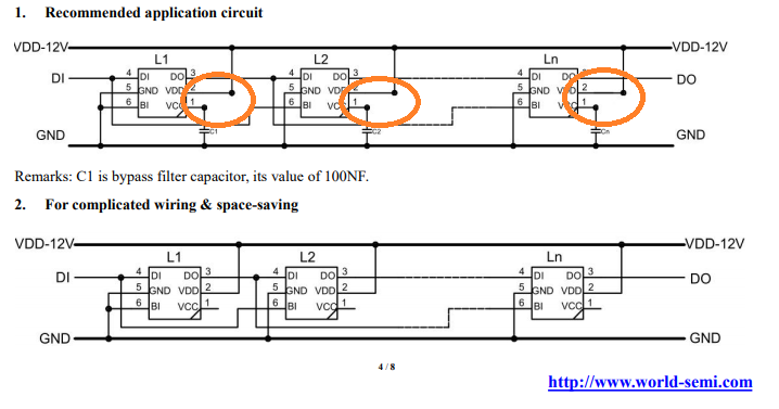

von Axel R. (axlr)
Mir erschließt sich das auch nicht.
VDD wird mit 9-13V angegeben, die High-Low referenzieren auf 5V. (siehe
Screenshot) Auch die Verbindung zu VCC scheint im Datenblatt quasi "im
Nachgang" entfernt worden sein. Die Junctions im Schaltplan sind ja noch
vorhanden.
Wird die Logik (VCC) der WS2815 intern mit 5V versorgt? Dann müsste man
ja am VCC-Pin 5Volt messen können...
