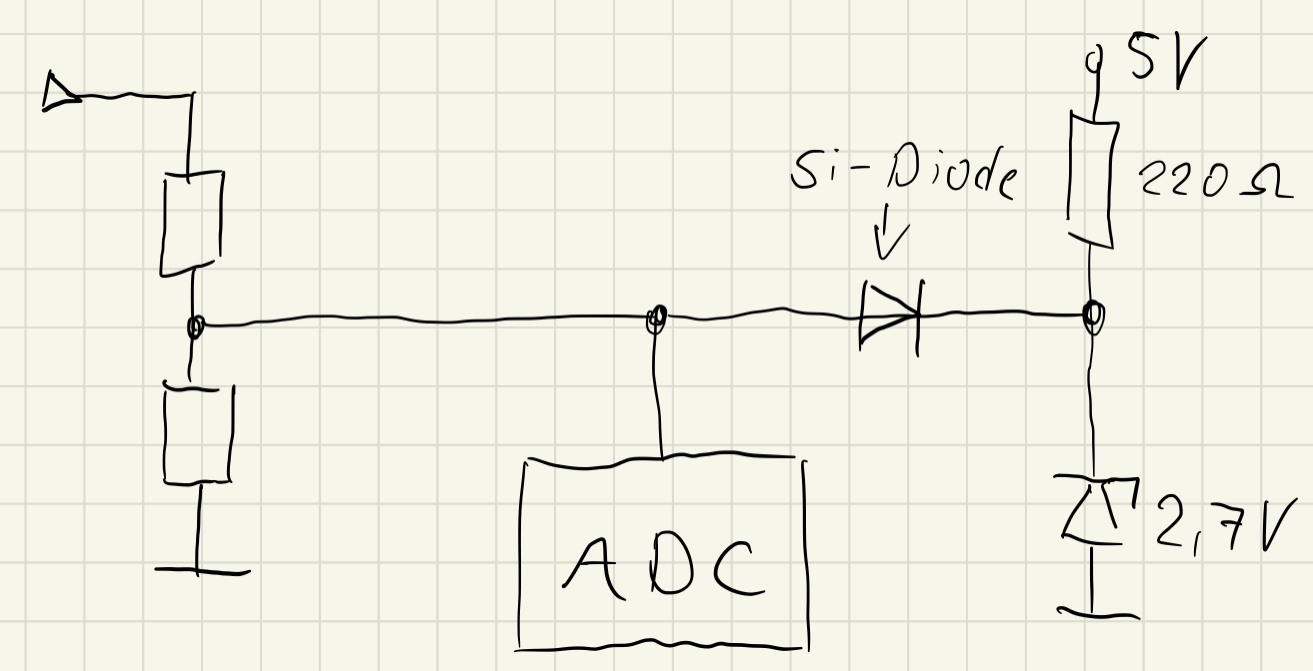

von H. (Gast)
So etwas wie hier im Bild habe ich schon gebaut für solche Zwecke. Eine
Zenerdiode direkt parallel zum Teiler geht nicht, viel zu weich im
Knick. Die Schaltung im Bild spannt die Zenerdiode im Arbeitspunkt 2,7V
vor, die Silizium-Diode am Spannungsteiler leitet ab 2,7+0,6V ab. Somit
wird die Spannung am ADC Eingang auf 3,3V geklemmt. Zugegebenermaßen
kann es hier ab ca. 3,1V etwas holprig werden, man kann auch die Z-Diode
auf 3,0V setzen, dann ist die max. Spannung am ADC 3,6V - eigentlich
immer noch unproblematisch für die Ableitdioden im ADC.
Eine Z-Diode kann als Sammelpunkt für mehrere Eingänge genutzt werden.
