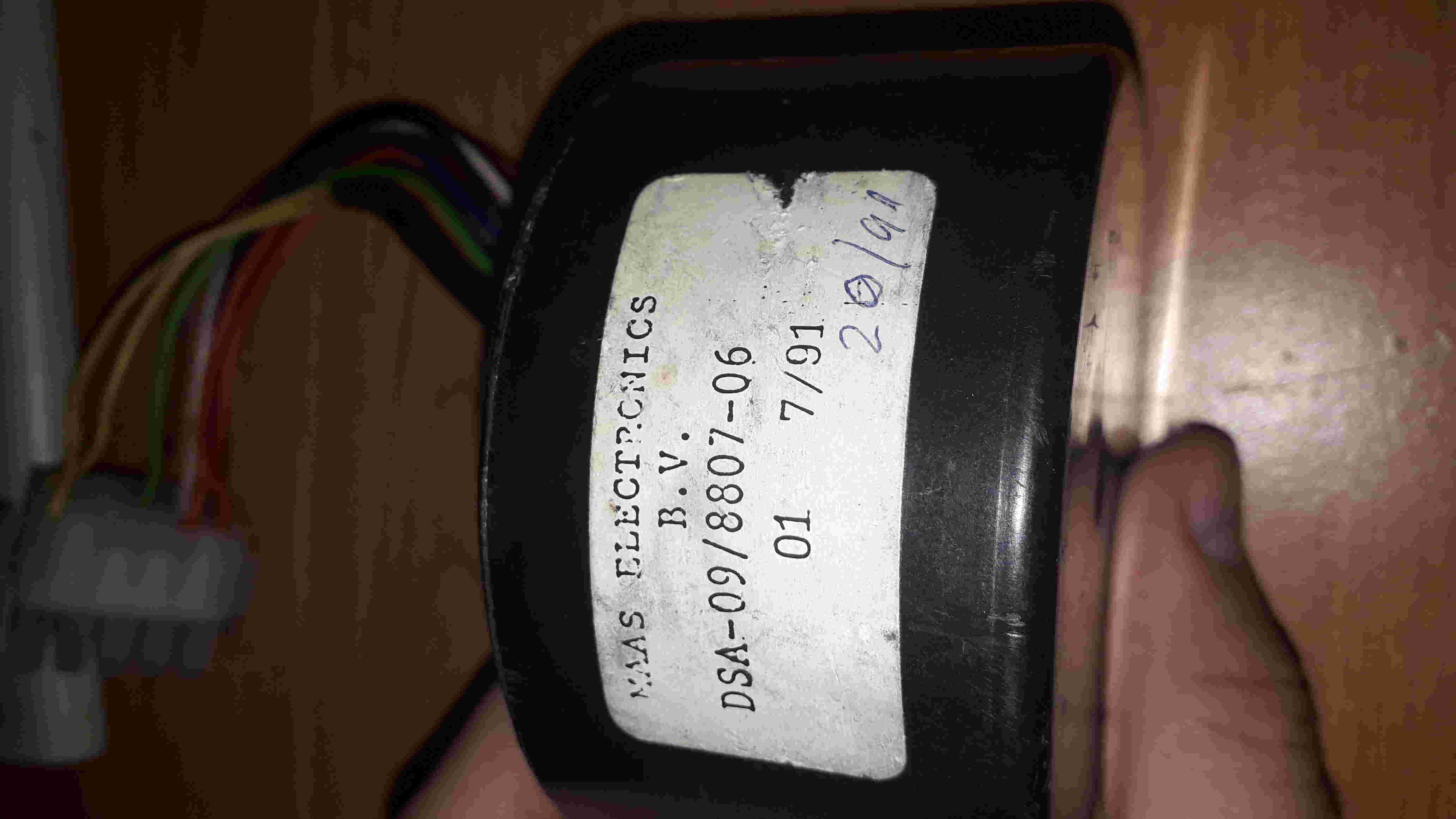

Hallo Leute,
In meinem Kaffeeautomaten hat der Trafo seinen Geist aufgegeben.
Marke
Maas Electronics B.V.
DSA-0/8807-06

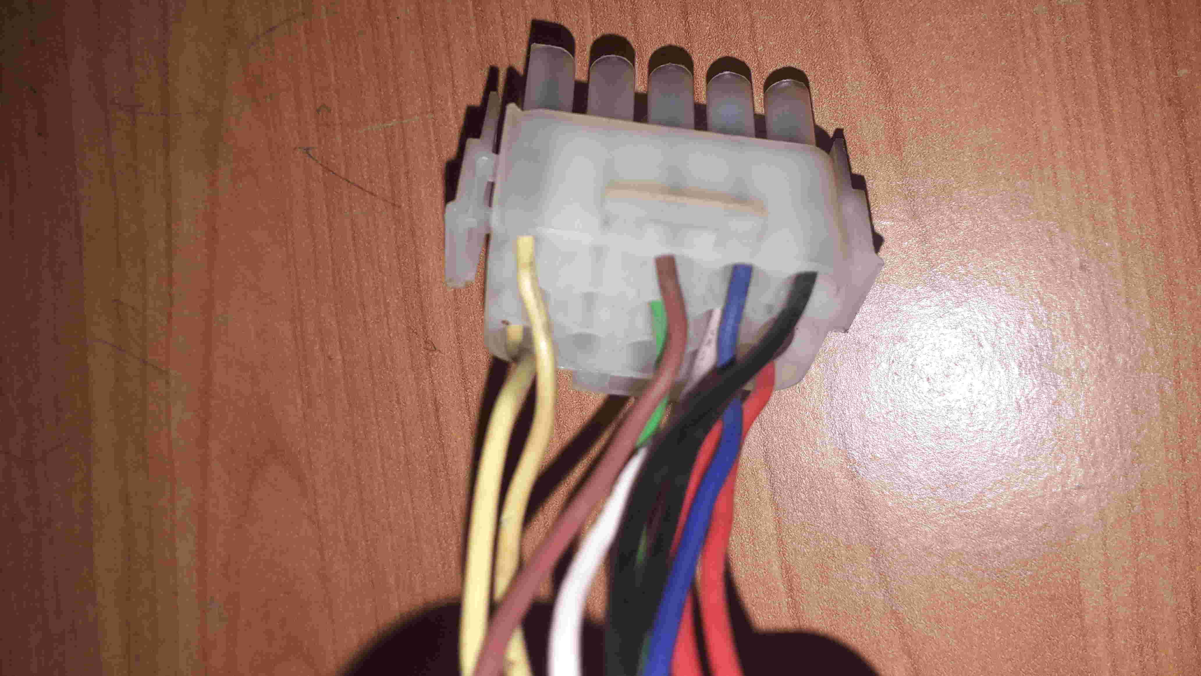

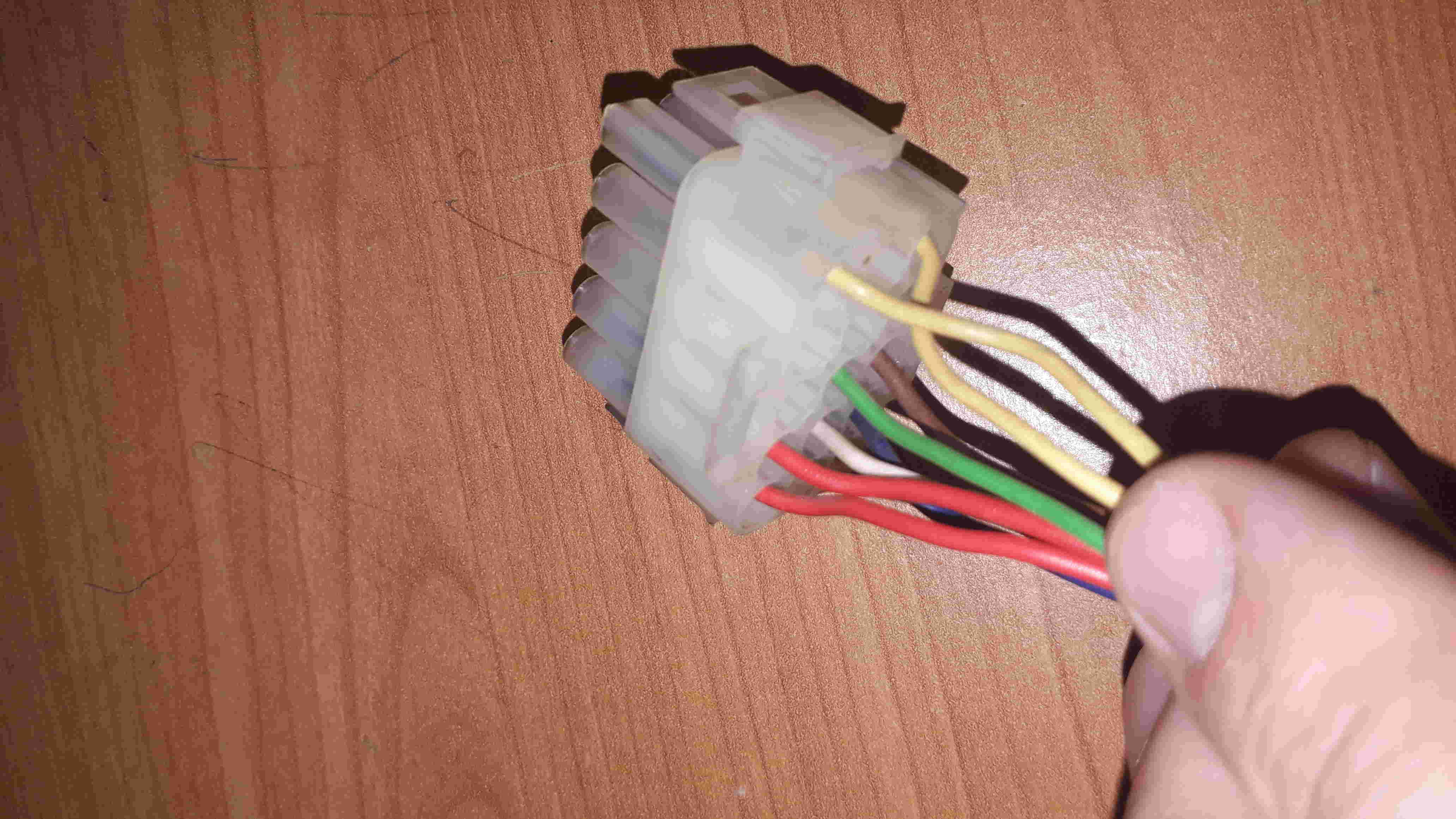

Aus dem kommen 10 Leitungen.
Die 2 gelben bilden den Eingang Primär mit 230V.
Mit dem Multimeter konnte ich Durchgänge messen der Leitungen messen das
ist aber schon wirklich alle.
2x Rot und Grün
2x Schwarz und Weiss
Braun und Blau.
Habt Ihr da eine Idee wie ich die Spannungshöhen herausfinden kann oder
wie man da am besten vorgehen kann.
Hab nicht unbedingt lust mein Steuerung zu grillen.

OP (Firma: vkl) #6805202
Hallo Leute,
Ihr könnt den Thread schliessen.
Meine Dummheit war allgegenwärtig.
Das Multimeter war auf DC gerastet anstatt AC.
Anscheinend habe ich übersehen das umzustellen vorm messen.
Naja die Spannungen waren:
2x10,9V
2x20.4V..
Die 2x 10,9V vermutlich 12V gehen in nen gleichrichter und anschließend
sind 2x 1000uf Kondensatoren. Die habe ich ausgetauscht und das ganze
hat sich erledigt.
