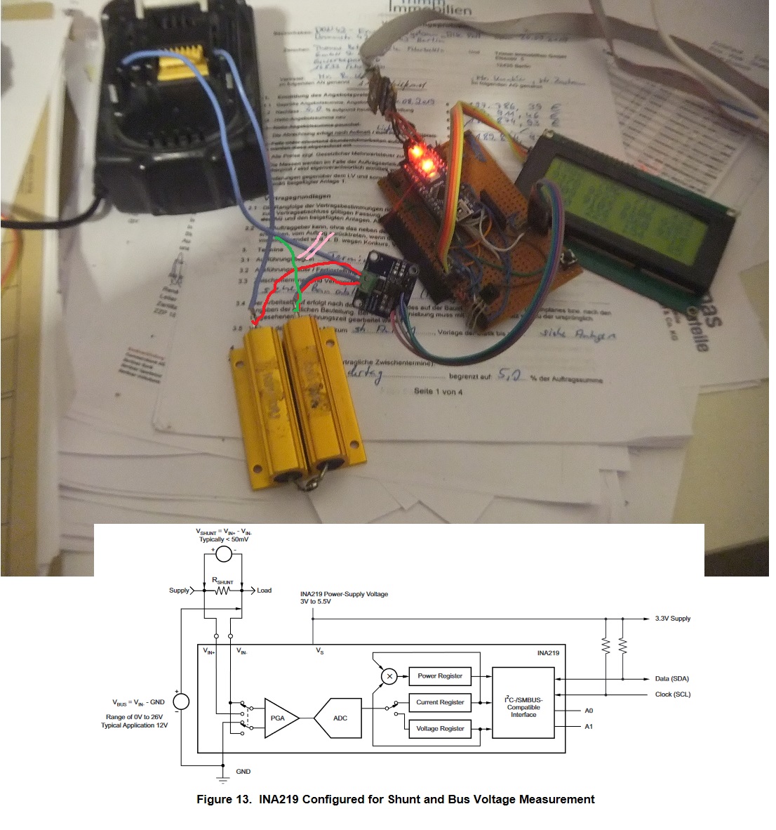

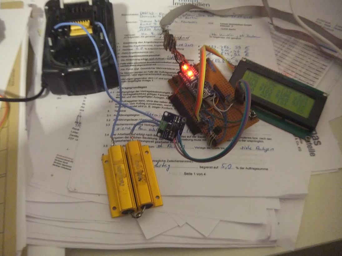

mfg Klaus
von grundschüler (Gast)
gar nicht so einfach mit Fotos wenn man das passende USB-Kabel verlegt
hat...

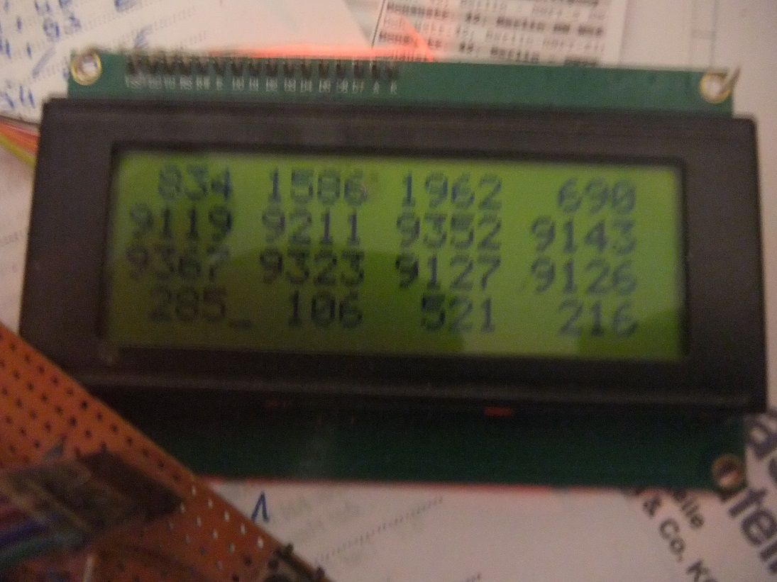

Da ich ein fertiges Modul verwende kann am Aufbau eigentlich nicht viel
falsch sein. Das Display zeigt den rohen Registerinhalt - jeweils vier
Werte gemessen im Abstand von 2sec.
in dieser Reihenfolge:
#define INA219_REG_SHUNTVOLTAGE                (0x01)
#define INA219_REG_BUSVOLTAGE                  (0x02)
#define INA219_REG_POWER                       (0x03)
#define INA219_REG_CURRENT                     (0x04)
Busvoltage und power sind halbwegs brauchbar - shuntvoltage und current
sind im Prinzip für die Tonne.

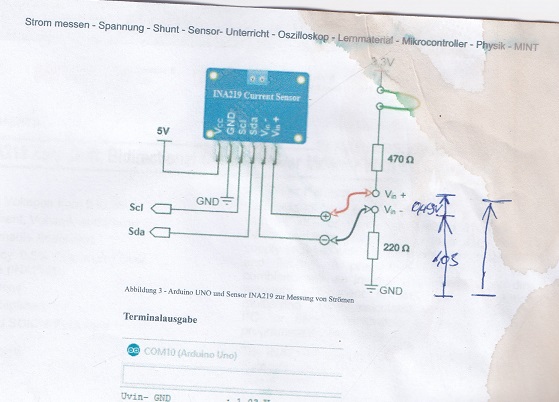

von Klaus R. (klara)
grundschüler schrieb:
> wenn ich die Spannung wegnehme ändert sich shuntvoltage praktisch nicht
> während alle anderen Werte auf null gehen.
Mit dem Shunt soll ja den Strom gemessen werden. Wenn kein Strom fliesst
liegt am Shunt keine Spannungsdifferenz an. Der INA219 darf auch nicht
floaten. Dann könnte es zu Überspannungen an den Eingängen kommen. Ich
würde die Eingänge bei Deinem Aufbau unbedigt noch vor Überspannung
sichern. Ein kleiner Abreißfunke beim Öffnen des Stromkreises erzeugt
leicht über 26 V. Negative Spannungen mag der INA219 auch nicht.
Der Schaltplan wäre hilfreich.
mfg Klaus
habe jetzt die hardware überprüft - d.h. ein neues ina219-modul gekauft
uneingesetzt.
gefühlt etwas gleichmäßiger - aber die shunt-ergebnisse sind nach wie
vor praktisch nicht verwendbar. Eigentlich interessiert mich ja nur die
bus-Spannung. Ich bilde jetzt den Mittelwert aus zehn Messungen und
stelle jeweils fest, wann der Mittelwert nach unten ausweicht. Damit
bekomme ich eindeutige Ergebnisse für den geplanten Batterietester.

Das kann nicht sein. Du hast doch ein Oszi. Dann messe doch mal IN+
gegen Masse, IN- gegen Masse und IB+ gegen IN-. Sind die Spannungen
sauber und konstant?
Mache Fotos vom Oszi und zeige sie hier im Forum.
Ein Schaltplan  .... Ich sehe gerade Deinen Fehler!!!
Sie beigefügtes Bild.
Schau Dir zunächst unten im Bild die Beschaltung eines INA219 genau an.
Wie ist der Shunt am INA219 angeschlossen?
Der Shunt muß parallel zu Vin+ und Vin- liegen. Dann kommt Supply, die
Ladespannung an Vin+ und Load, der Akku oder Verbraucher an Vin-.
mfg Klaus
von Peter K. (Firma: www.pic-microcontroller.de) (peter_k)
So würde er ja den Kurzschlusstrom
messen.
> messen.
Mit seiner ursprüglichen Schaltung misst der TO keinen Strom. Es fließt
nämlich keiner. Der differenzielle Widerstand von Vin+ und Vin- ist dann
dazwischen. Deshalb muß der Shunt von Vin+ zu Vin- angeschlossen werden.
Siehe Datenblatt.
mfg klaus
Ich bin jetzt von dem Bild ausgegangen
was er eben gepostet hat. Und da stimmt die
Beschaltung. Wenn er es so macht wie du eingezeichnet
hast, dann liegt die Battterie direkt an den Shunt und
macht einen Kurzschluss bis auf die 0,1 Ohm vom Shunt.
Oder soll das oben links überhaupt kein Akku sein ?
> Beschaltung.
Durch den Shunt soll doch Strom fliessen.
Die ursprüngliche Beschaltung sieht doch so aus. Oben aus dem schwarzen
Gehäuse kommt links ein blau-grauer Draht heraus der unten auf der
Anschlussklemme rechts angeschlossen ist. Am zweiten Pol der
Anschlussklemme, links, geht ein Draht zum Shunt auf der rechten Seite.
Der Strom soll über den anderen Shunt auf der linken Seite nach oben zu
schwarzen Gehäuse, rechts, fliessen.
1. Fehler
Zwischen den Anschußklemmen liegt nur der differezielle Widerstand des
PGA. Da fließt kein nennswerter Strom.
2. Fehler
Wozu wird bei dieser Beschaltung der Shunt überhaupt benötigt?
Was da oben am schwarzen Gehäuse liegt hat der TO nicht beschrieben.
Er mißt zwei Spannungen. Da der Shunt nicht parallel zu Vin+ und Vin-
liegt ist die Verbindung sehr hochohmig und schwimmt.
Wie mit dem INA zu messen ist geht aus dem Datenblatt Figure 13 genau
hervor.
mfg Klaus
Ich bin davon ausgegangen das er auf dem
Bild ein Akku mit Lastwiderstand dort zeigt.
Und über den INA219 will er nun die Spannung und
Strom messen.  Aber da man aus dem Bild nix erkennen
kann sollte vielleicht hier mal ein Schaltplan
vorgelegt werden. Kann ja auch mit Hand gezeichnet werden.
So wird das hier zur Raterunde.
von Manfred (Gast)
Ich auch, und zwar in Deiner angeblichen Korrektur, so wird das nichts.
> Beschaltung.
Links oben ist das Netzgerät und das INA-Board ist in Reihe mit der
Last, so muß das sein.
Aber: Es muß in die Plusleitung, kann ich am Bild nicht erkennen.
Und: Ich sehe keine GND-Verbindung zwischen Netzgerät und INA, wie soll
damit eine Spannungsmessung klappen?
Ich wiederhole mich:
Manfred schrieb:
> Ich habe mir in losen Versuchsaufbauten ein paar INA219 zerschossen,
> vermutlich über wackelige Massepotentiale. Im ordentlich gelöteten
> fertigen Aufbau ist bislang nichts passiert, also auch diese Möglichkeit
> in Betracht ziehen.
Denke, der Anschluss ist richtig Akku - shunt - Last in dieser
Reihenfolge in Reihe. Die Busspannung wird ja auch richtig gemessen.
ich hab kein brauchbares oszi - nur einen logic-analycer. Die
i2c-Kommunikation klappt aber inzwischen einwandfrei.
Es fehlte nur die Schaltung des Breakouts. So konnte man annehmen das
die Leistungswiderstände der Shunt sein sollten. Wenn die Busspannung
auch richtig gemessen wird, dann ist ja alles in Ordnung. Aber Du
zeigtest uns auch stärkere Schwankungen. Die treten in dieser Form bei
einem Akku nicht auf.
mfg Klaus
