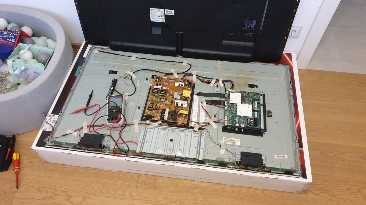

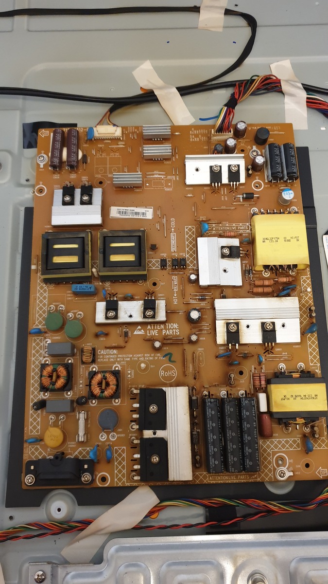

Hallo!
Ich hab ja schon gelesen, dass es mit den Philips Fernsehern nach ein
paar Jahren Probleme mit dem Backlight gibt. Also das Bild ist
eigentlich da (Taschenlampentest) aber das Backlight ist defekt.
Selbiges Problem hat jetzt auch der TV meines Schwiegervaters. Dachte

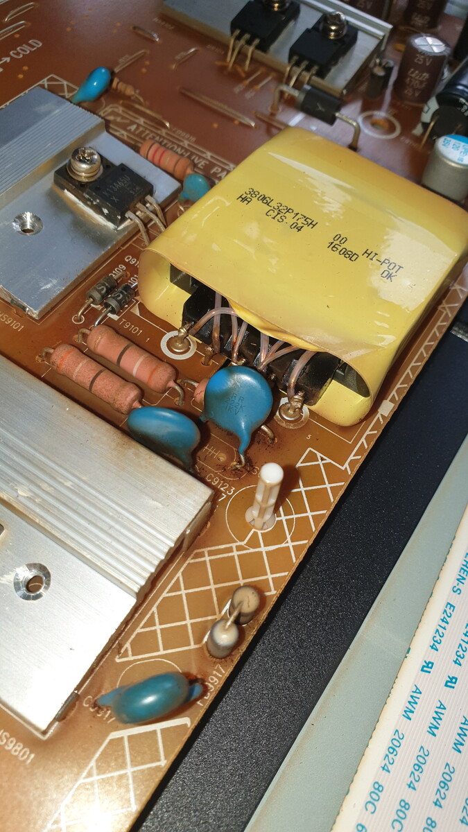

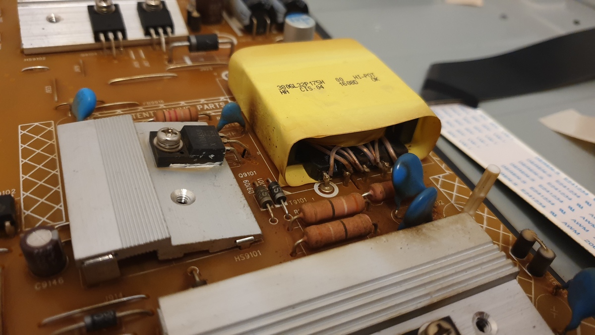

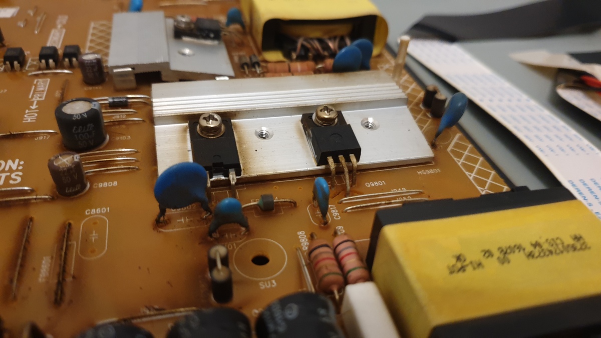

mir also ich schraub den schnell auf und tausch die Kondensatoren welche
schwarz/braun sind. Leider nicht so einfach da der Haushalt ein
Raucherhaushalt ist und einige Bauteile "braun" sind, was aber wohl eher
auf den Rauch zurück zu führen ist (Igit).Selbst das Papier über den
Backlight ist braun...

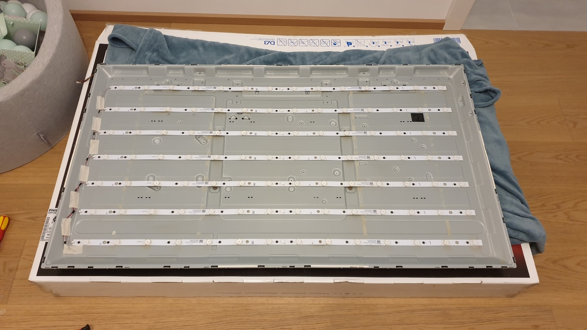

Hab mich also dann doch bis zum Backlight vorgearbeitet (ging eig.
relativ schnell und einfach) und die Verbindungsstellen kontrolliert -
hat alles Durchgang. Hab dann auch die Leisten an eine externe
Stromversorgung angeschlossen - auch alles Bestens.
Nur was jetzt? Alle Kondensatoren auf Verdacht tauschen? Welche werden
es am ehesten sein? Ich denke an die beiden rechts/mittig auf der
Platine.
Ich hoffe auf Tipps!
Danke und LG, Christian

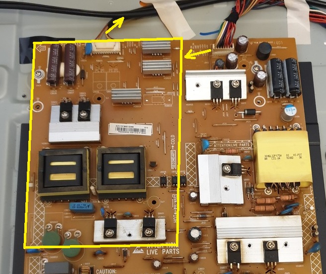

Gast #6803340
Wenn ich mich richtig täusche, ist das gelb umrahmte der interessante
Bereich. Die LED-Versorung ist getrennt von der Empfängerversorgung. Da
mal nach kalten Lötstellen oder offensichtlich defekten Teilen suchen.

OP #6804903
Danke für den hilfreichen Post. Das werde ich mir mal ansehen!
