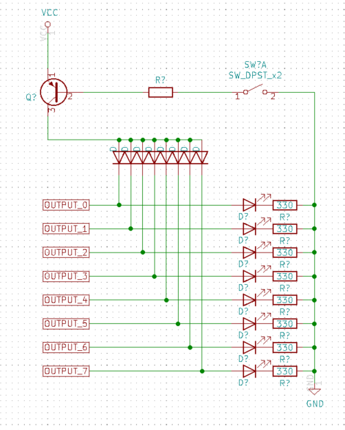

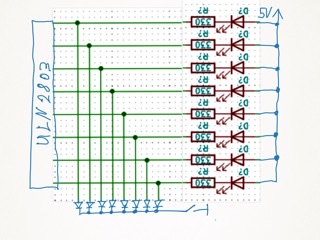

ich entwickle gerade eine Schaltung für ein Frontpanel mit insgesamt 32
LEDs. Nun möchte ich gerne einen Schalter zum Testen aller LEDs
einbauen. Das ganze stelle ich mir so vor wie im angehängten Schaltplan.
Die Versorgungsspannung beträgt 5V, die LEDs sollen ganz normale
bedrahtete rote LEDs mit 5mm Durchmesser sein. Ich denke, die brauchen
so 20-25 mA?
Da ich ein kompletter Elektronik-Neuling bin, hätte ich folgende Fragen:
- Ist der Ansatz mit einem Transistor und je einer Diode pro LED ok?
- Bei 32 LEDs fließen ja rechnerisch irgendwo zwischen 0,5 - 1 A.
Welcher Transistor wäre hier geeignet?
- Welchen Wert braucht dann der Widerstand zum Begrenzen des
Basisstroms?
Bin für jeden Hinweis dankbar!
von Dieter (Gast)
Je nach Treiberausgang ist so das IC kaputt.

Die Schaltung arbeitet mit TTL Logik. Konkret nutze ich 74LS245
Bustreiber als Ausgang.
von Stefan F. (Gast)
Die killst du mit dieser Schaltung.
Womit werden die Bustreiber angesteuert? Wenn mit einem Mikrocontroller,
dann liegt es nahe, dass dieser die LEDs alle einschaltet.

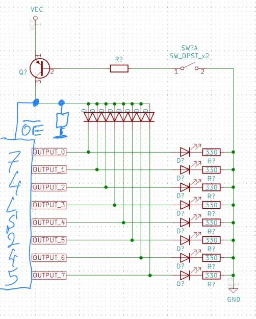

Vorschlag:
         2,2kΩ          330Ω     LED
+5V o----[===]----+----[===]-----|>|------| GND
                  o
              Ausgang vom Bustreiber
Wenn du den /OE Pin des Bustreibers auf High setzt, gehen alle 8 LEDs in
den Test-Modus. Und den erkennt man daran, dass sie etwas dunkler
leuchten, als im Normalbetrieb.
von Johannes S. (johannes_72)
Zunächst mal danke für die Antwort!
Bin jetzt aber trotzdem etwas verwirrt:
- TTL-Logik sollte doch 5V verkraften? Wieso würde ein 47LS245 kaputt
gehen, wenn am Pin 5V anliegen?
- In meiner Schaltung gibt es keinen Microcontroller, lediglich
TTL-Logik ICs.
- Ich möchte die Testschaltung komplett unabhängig vom Ausgang der
Bustreiber gestalten, dh. wann immer ich den Schalter schließe, sollen
alle LEDs leuchten. Egal was die Bustreiber gerade ausgeben.
Wenn der Ausgang auf LOW steht, und du ihn durch deine Schaltung einfach
auf HIGH ziehst, hast du einen Kurzschluss.

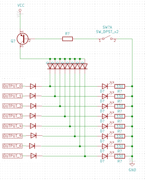

von Falk B. (falk)
> LEDs.
Wie werde die angesteuert? Vor Schaltern und Steuerspannungen oder von
einem Mikrocontroller? Im letzteren Fall packt man den Test einfach in
die Software und läßt bei Einschalten alle LEDs einzeln nacheinander
leuchten.
> einbauen.
Warum?
> so 20-25 mA?
Willst du einen FLAK-Scheinwerfer bauen? Moderne LEDs brauchen 1-5mA, um
dich zu blenden.
> Basisstroms?
Siehe Basiswiderstand.
Wenn das so funktionieren soll, muss auch jeder OUTPUT einen Diode
bekommen, damit dein Testsignal nicht rückwärts deine OUTPUTs treiben
kann.
von Wolfgang (Gast)
> kann.
Oder das Signal vom Taster darf nicht direkt auf Q? gehen, sondern muss
vorher den 74LS245 auf High-Z schalten.
von Dieter (Gast)
> sollen alle LEDs leuchten. Egal was die Bustreiber gerade ausgeben.
Dann musst Du an jeden Eingang, bei Dir Output0x noch eine weitere Diode
einschleifen, wenn alle anderen Vorschlaege nicht in Frage kommen.

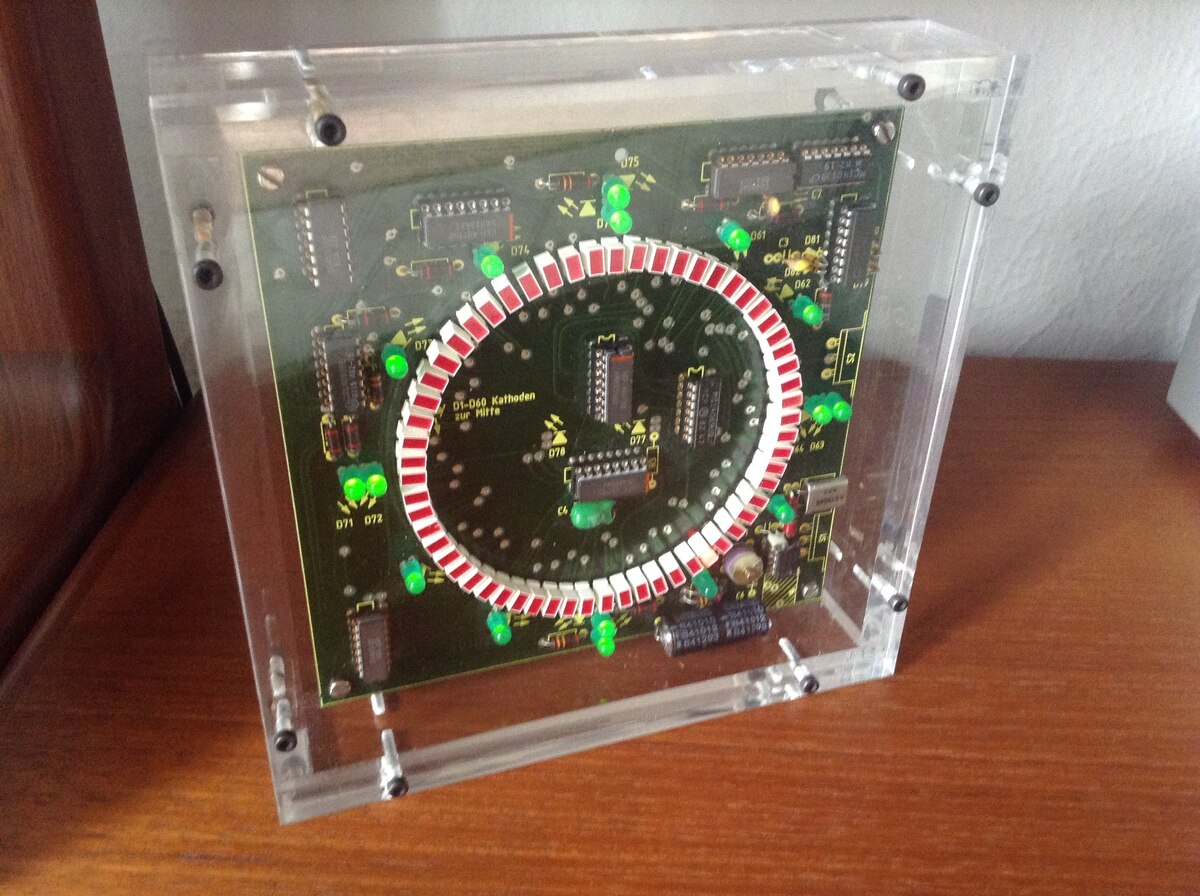

Ja, lass den Test weg, die LEDs funktionieren in 100 Jahren noch.
Die Uhr oben läuft seit 35 Jahren ununterbrochen.

von jo (Gast)
8 zusätzliche Dioden spendieren?
von Jörg R. (solar77)
Super;-)

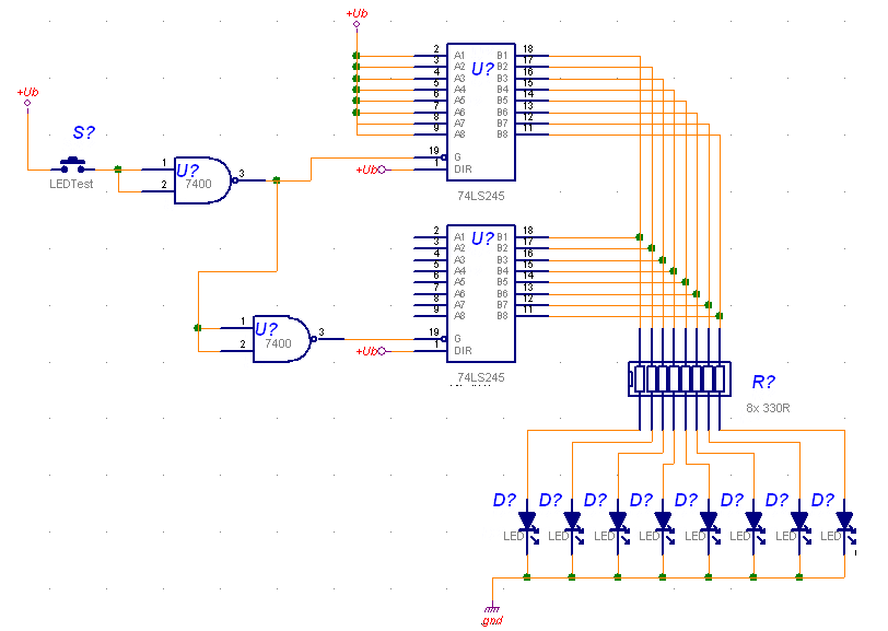

Beitrag "Re: LED-Testschaltung"

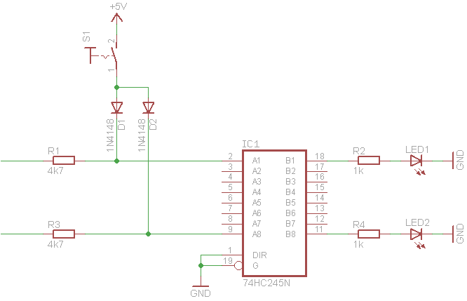

Wenn du schon einen Bustreiber für die LEDs nutzt, brauchst du keinen
zusätzlichen Leistungstransistor! Sinnvollerweise schaltet man VOR dem
Treiber das Testsignal! Siehe Anhang.

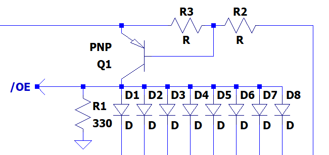

von Helge (Gast)
Jedenfalls muß die Kollision zwischen aktivem Ausgang und Test vermieden
werden. Dabei könnten gut 200mA fließen. Die kompakteste Methode ist,
/OE vom Baustein auszuschalten. Da TTL unbeschaltet = high annimmt, muß
ein pulldown dazu.
Der LS245 kann mindestens 12mA, dann ist die Spannung am Ausgang ca.
3,6V. Rote LED + 330Ω lassen 6-8mA fließen. Meist ist das hell genug.
Als kleiner TO92-Transistor eignet sich z.B. 2SA1020, 2SA1273 oder
ähnliche.
Die Schaltung funktioniert aber nur wenn der TO Pin 1 und 19 so
verschaltet hat.
Testsignal vor dem Treiber ist natürlich eine gute Idee. Bei mir leider
schwer umsetzbar, weil Schalter und LEDs auf einem Frontpanel sitzen,
die restliche Logik jedoch auf separaten Platinen. Und die verwendeten
Stecker haben keine unbenutzten Signalpins mehr. Wäre aber natürlich
praktischer als. Der Transistor.

Nur dass bei mir - wie schon geschrieben - kein Microcontroller
vorhanden ist und auch keine Software läuft!
>> so 20-25 mA?
> Nur wenn sie aus dem letzten Jahrtausend sind. Und auch dann *vertragen*
> sie höchstens 25mA. Wieviel brauchen, hängt davon ab wie hell sie sein
> sollen.
Ok, das habe ich jetzt dank zahlreicher Kommentare mittlerweile
begriffen! :-)
>> Da ich ein kompletter Elektronik-Neuling bin hätte ich folgende Fragen:
> Nein, der ist vollkommen unnötig.
> Was du nicht gefragt hast: es ist nicht sinnvoll, an den Ausgang einen
> 74LS Schaltkreises eine LED gegen GND zu schalten. Sondern statt dessen
> die LED gegen +5V schalten. Denn TTL (im Gegensatz zu CMOS) hat
> asymmetrische Treiber und kann bei L viel mehr Strom liefern als bei H.
Das war jetzt eine ziemlich interessante Information! Da werd ich mal
Datenblätter studieren gehen.
von Günter Lenz (Gast)
Was du suchst, ist warscheinlich eine Dioden-Oder-Schaltung.
Pro Signalquelle brauchst du eine Diode, damit sich
die Signalquellen sich nicht gegenseitig kurzschließen.
https://www.elektronik-kompendium.de/sites/dig/0710091.htm

von Firlefanz (Gast)
Jörg R. schrieb:
> Aber wozu? Er testet doch nur die LEDs, und dass ist eigentlich Quatsch.
> Wenn er will das es wild leuchtet..ok;-)
Vieleicht liegen zwischen der Erzeugung für die LED's ein paar Meter
Kabel, oder Stecker.
Und dann kann er mit dem Testtaster die paar Meter Kabel und die evtl.
vorhandene Steckverbindung testen.
@Jörg:
Pin 1 ist Dir, und sollte in seiner Schaltung auf 'HIGH' sein.
Pin 19 /OE und muss, wenn Freige sieses Latches auf 'LOW gehen.
Wenn Du meine Schaltungmal beäugeln würdest, dann wäre die Lösung
ziemlich einfach.
1 Taster, 2 Latch.
Wobei ich aber 244'er nehmen würde. Er braucht kein DIR
Der Taster bräucht noch einen Widerstand (4,7K) gegen Masse.
von Manfred (Gast)
> Konkret nutze ich 74LS245 Bustreiber als Ausgang.
Der 74245 hat Tristate Ausgänge und einen OE-Anschluß, der für aktiv auf
low sitzen muß.
Wenn mit dem Test-Taster der !OE gleichzeitig auf high gesetzt wird,
gibt es keine Kollision der Ausgänge.

Firlefanz schrieb:
> @Jörg:
Unverständlicher Firlefanz - und zwar mit Gewähr!
Jörg R. schrieb:
> Es geht aber doch
> um einen Schalter mit common Ground, scheint fest verdrahtet und nicht
> änderbar zu sein.
Dann opfern wir halt noch nen Part vom 74LS00 als Inverter. Sind doch 4
stk. drin. Und vieleicht noch ein kleines C (47 nF o.Ä.) parallel zum
Pull-Down Widerstand, wegen prellen.
Dann solltest Du meinen Vorschlag vom 28,08 um 18:10 Uhr mal in
Augenschein nehmen.
Der Taster / Schalter wählt einen der beiden Latche aus. Entweder den,
der den REAL-Betrieb anzeigt, oder den, der alle LED's einschaltet. Die
Ausgänge der Latche können parallel geschaltet werden, dies ist
TTL-konform.

Ich sage auch: umständlicher Firlefanz!
- jetzt hast du vier '245 (oder '244) und zwei '00 mehr drin für 32
LEDs, einige sinnvollere Vorschläge gab es schon vor deinem ersten Post.
- Der Taster gegen +5V bewirkt genau gar nichts. Auch nicht mit 4k7-R
gegen GND. Das sollten bei TTL schon 220Ω-330Ω sein. Außerdem hat er nur
einen gegen GND.
Gut, inzwischen hast du ja schon mehrfach nachkorrigiert ....
> TTL-konform.
Naja, in der Realität zeigen die LEDs die Zustände diverser Busse an,
auf die zahlreiche Tri-State Treiber ausgeben. (Natürlich immer nur
einer auf einmal). Wenn ich da zu jedem /OE Pin eine Leitung vorsehen
muss, dann muss ich ganze Kabelbäume neu verlegen :-)
Und Du planst mit Unmengen von Dioden und Transistoren sowas.
Das ist Technik aus 1970, wo es noch keine TTL' gab. Da sind die LS244/
245 kompakter.
Nix Firlefanz, einfach TTL-Logik. Aber davon haben hier anscheinend
manche keine Ahnung.
Das ist zu wenig. Das belastet das Gatter zu stark und ist nicht nötig.
Ich habe unzählige Platinen (Arkade-Spiele) damals repariert. Da war
kein einziger Hersteller der mit kleinen Widerständen den Bus pufferte.
Schaut mal lieber in die Doku zu TTL.
Und wenn du zu jeder LED eine Diode und eine weitere Leitung hinzufügen
musst, wird der Aufwand noch viel höher.
He, ich meine den Pulldown an einem offenen Standard-TTL-Eingang, um LOW
zu bekommen! Du hast 4k7 nachgereicht, damit geht der Eingang aber nicht
auf Null.
Und was hat das mit 'Bus puffern' zu tun?
Jörg R. schrieb:
> Na ja, wieder einmal ein Thread in dem es nicht vorwärts geht, dank der
> Informationspolitik des TO.
Bei allem Respekt, aber ich denke nicht, dass mehrere DIN A3 Seiten an
Schaltplänen für meine Fragestellung von irgendeinem Interesse wären!
Ich möchte einfach 32 LEDs zum Leuchten bringen, unabhängig vom Zustand
der einzelnen Ausgänge der ansteuernden Treiber ICs. Den Rest der
Schaltung möchte ich aus verschiedensten Gründen nicht ändern. Ich will
auch keinen Microcontroller einbauen oder das Gehäuse anders
anstreichen! :-)
Was ich bis jetzt dank der Community gelernt habe:
- Ausgänge auf LOW sollten tunlichst nicht extern auf Vcc gesetzt
werden, da der Stromfluss den IC grillen könnte. (Andersrum natürlich
auch nicht).
- LEDs brauchen wesentlich weniger Strom als von mir vermutet.
Ich denke, ich werde meiner Test-Schaltung einfach eine weitere Diode
pro LED spendieren und gut ist's. Und bezüglich Transistor werde ich mir
mal die Datenblätter der von Helge vorgeschlagenen 2SA1020 bzw. 2SA1273
studieren.
Kleine Randbemerkung: Mir fällt auf, dass bei praktisch jeder Frage, die
hier gestellt wird, gleich das große "Warum?" kommt und die gesamte
Intention in Frage gestellt wird. Klar, wir alle lernen jeden Tag dazu
und oft gibt es einfachere, bessere oder elegantere Lösungen. Aber das
kann man ja auch anders verpacken als gleich mal pauschal alles als
einen "großen Quatsch" abzutun.
Trotzdem ein großes Dankeschön für die vielen guten Hinweise!
> auf Null.
Aber mit sicherheit geht der auf Lo.
Mach nen Versuchsaufbau am Steckbrett. Und dann berichte.
Auf Arkade-Platinen (Tetris, Donkey, Galaga, ....) Waren die Bussee,
Eingänge immer mit 4,7 K oder gar 10 K PullUp, oder Pull-Down. zuzüglich
eines kleien C's zum Entprellen.
> studieren.
Wenn dir SMD nichts ausmacht: nimm einen pMOSFET z.B. IRLML2244. Der
kann 3-4A. Ich halte einen MOSFET an der Stelle für sinnvoller. Sonst
hast du bei 1A (was es wohl nicht werden wird) bis zu 1W Verlustleistung
am Transistor.
Oder hast du von den 2SA.... welche rumliegen?
Ich schau ins Datenblatt und rechne.
LOW-Level Input Voltage max. 0.8V
LOW-Level Input Current max. -0.2mA
Macht an 4k7 0.94V, ist damit außerhalb der Spezifikation. Und mit 10k
erst recht.
> erst recht.
Du zeigst mir die Max-Werte. Dies sind die Werte, wo 'noch' ein Lo-Level
als Lo erkannt wird. Die Lo-Spanne geht von 0-0,8V.
Und was willst Du mit: LOW-Level Input Current max. -0.2mA
Du zerreist die Angaben aus dem Konsens !
Und 2SD,2SC, 2SA sind Japan-Halbleiter. Die waren in den 80'er-90'er IN.
Heute kriegst Du die nicht mehr so leicht.
Hier hätte er 4(vier) LS245 benötigt für 32 Eingänge. Nun baut er ein
Transistor und Diode-Grab. Wie in den 70er.
Eines muss ich Dir Recht geben. Am Anfang, wo TTL aufgekommen ist, so
60er, 70er Jahre. Und es nur z.B. 7400 (ohne LS, HCT, F) gab, die waren
pingelig in der Beschaltung. Aber ab LS, und erst recht mit HCT und F
war das easy.

Natürlich nicht. Aber wenn du einfach gesagt hättest, daß das Bussignale
sind die du anzeigst, wäre dir dann ein Zacken aus der Krone gebrochen?
> Zustand der einzelnen Ausgänge der ansteuernden Treiber ICs.
Das ist unsinnig. Du möchtest sie zum Leuchten bringen unabhängig vom
Logikpegel des Signals. Und zweckmäßigerweise dem Pegel vor dem
Treiber. Und dann macht man das genau so.
Jedes Logiksignal geht durch ein Gatter mit (mindestens) zwei Eingängen
und der zweite Eingang dient dazu, die LED permanent einzuschalten. Also
wenn die LED bei einem H-Pegel leuchten soll, ein OR Gatter (74LS32). An
deinen einen Eingang des Gatters das ursprüngliche Logiksignal, an den
anderen ein L (Normalbetrieb) oder H (Leuchtdiodentest).
Und wenn du clever bist, nimmst du statt des OR ein NOR (74LS02 oder
74LS33). Das kann gleich als LED-Treiber dienen (LED gegen +5V). Die
74LS245 entfallen ersatzlos.
Und sag jetzt nicht, das wäre zu viel Aufwand.

von Wolfgang (Gast)
> low sitzen muß.
Das meinte ich weiter oben.
Wolfgang schrieb:
> Oder das Signal vom Taster ...
Ein bisschen Zeitversatz sollte schon sein. Dafür reicht ein kleines
RC-Glied.

von Helge (Gast)
Es war ja TO92 oder wenigstens THT gewünscht.
2SA1020 (bzw. npn-komplementär 2SC2655) hat aktuell 4 oder 5 Hersteller.
30 Cent beim Reichelt. 2A, 1W, B=100 ist OK für TO92. Die sind auch gut
genug fürn kleinen NF-Verstärker oder nen Royer oder Sperrwandler.
Ich lese grad, es soll retro-Registeranzeige werden. Dann würde ich die
Helligkeit der LED auch grob ans Original-Baujahr anlehnen :-) Für die
Helligkeit einer TO18-LED von früher reichen bei aktuellen 5mA dicke
aus. TTL + Diode + 330 + LED sind da schon passend.
Das ist die sauberste Lösung, würde ich auch so machen. Kommt bei dem
Projekt ja nicht auf ein paar mehr zusätzliche Gatter drauf an ;-)

Ich würde das Problem mit ICs lösen die OC-Ausgänge haben, ULNxx. Ob
dass möglich ist weiß ich aber nicht, weil Du nicht schreibst weshalb du
den 74LS245 als Treiber einsetzt. Das ist nicht der typische
LED-Treiber. Der macht für mich nur Sinn wenn Signale in beide
Richtungen geschaltet werden müssen. Der 74LS245 ist ein Bidirektionaler
Bustreiber mit Tristate-Modus. Nutzt du dass?

Ja, aber das kann ein TO doch mitteilen dass es ein Spaßprojekt ist. Ich
habe um 1990 mal eine Uhr mit 300 LEDs und TTL-Grab gebaut. Die Älteren
hier werden die Uhr vielleicht kennen, die LEDA aus der Zeitschrift ELO.
@Jörg
Also meine Lösung habe ich oben mit Plan und sauber mit den im Spiel
stehenden Ls245 erstellt.  Habe dort auch auf den Ls244 hingewiesen  das
der passender wäre .
 Vieleicht hat er ja die Ls245 zu hauf liegen,  und will se deshalb
einsetzen.
Meine Schaltung würde dies problemlos erfüllen.
Oder hast Du Einwände?
Dann erkläre....
Kritisiere meine Schaltung und bring eine Bessere.
von ttl (Gast)
Stefan ⛄ F. schrieb:
> Vorschlag:
>          2,2kΩ          330Ω     LED
>                   o
Ich gebe zu, daß ich bei diesem Post mit dem Lesen aufgehört habe.
Denn das ganze folgende mcnet-typische Gelabere über den erforderlichen
LED-Strom, der Notwendigkeit einer LT-Funktion oder des ganzen Geräts
überhaupt, es nervt einfach nur. Das alles wird To schon selbst wissen!
Die oben gezeigte Schaltung ist aber die optimale Lösung! Da gibt es
eigentlich nichts weiter zu diskutieren.
Bei /OE auf H können die ja normal nichts mehr ausgeben. Aber gut...
Dann nutze halt deine im ersten Beitrag gezeigte Schaltung.
Diese funktioniert ja im Prinzip. Es müssen nur zusätzlich Dioden hinter
die Treiberausgänge, um zu verhindern daß auf L liegenden Ausgänge von
"hinten" auf H gezogen werden.
Noch unabhängiger gehts dann nur noch, wenn die LEDs zum testen mit
Relaiskontakten zwischen Treiber und Vcc umgeschaltet werden...;-)

Was hast du denn für ein Problem mit mir? Deine Schaltung ist zu
aufwendig und erklären muss ich dir schon 2 mal nix.
Anbei eine Schaltung, nicht Aufgrund deines Kommentars, die das Problem
des TOs lösen könnte. Treiber mit OC-Ausgängen hatte ich schon vorher
erwähnt.
Z.B. ULN2803 und eine Handvoll Dioden. Transistor zum schalten ist nicht
notwendig.
Die Widerstände würde ich auf ca. 1K5 auslegen, für moderne LEDs reicht
das locker.
@Firlefanz
Lege dir mal einen vernünftigen Nick zu. Firlefanz klingt zu sehr nach
Troll.
Jörg R. schrieb:
> Schaltungsvorschlag mit ULN2008
Die 8 Dioden falsch herum gepolt.
Sorry und danke, das stimmt natürlich.
@Jörg
Deine Dioden zum Schalter sind falsch rum.
Mir gefält mein Nick. Braucht ja nicht jeder wissen wer ich bin.
Firlefanz schrieb:
> @Jörg
Nö, seit 10 Minuten sind sie richtig. Du musst schon lesen vor dem
posten.

> Ich könnte Dir weiße 5mm-LEDs schicken, die vollkommen undefiniert
> ausfallen, sofort, nach Minuten, nach Tagen, stromabhängig oder nie ...
> da hilft allerdings auch ein Testtaster nichts.
Na ja, da hast Du halt Schrott gekauft. Das klingt nach mechanischem
Produktionsfehler, z.B. schlecht angebrachte Bonddrähte.
Ich beschäftigte mich seit 40 Jahren mit LEDs. Ohne es bewusst zu
provozieren ist mir noch keine LED hops gegangen. Die weiter oben
abgebildete Uhr hat >260000 Stunden auf dem Buckel und funktioniert noch
immer. Auch ICs mussten bisher nicht gewechselt werden. Und der LM7812
versieht auch klaglos seinen Dienst.
Ich kaufe meine LEDs und andere Halbleiter allerdings auch nicht als
Kiloware;-)
von michael_ (Gast)
Jörg R. schrieb:
> Die weiter oben
> immer.
Ja, funktioniert.
Nur deine psychiche Wahrnehmung hat gelitten.
LED haben nach ca. 50000h nur noch die halbe Leuchtkraft.
Ist gar nicht so lange.
Außer du hast Marsraketentechnik.
michael_ schrieb:
> Jörg R. schrieb:
>> Die weiter oben
>> immer.
> Ja, funktioniert.
Das sind doch 2 voneinander unabhängige Punkte. Natürlich altern LEDs.
Meine Uhr ist aber immer noch weitaus hell genug und lässt sich auch
tagsüber gut ablesen. Nachts ist sie so „hell“ das man sich in dem 30qm
großen Zimmer orientieren kann.
von michael_ (Gast)
Gut.
Aber deine Argumentation und Begründung ist falsch.
Die Hersteller geben ca. 50000h an.
Ich habe mal eine Anzeige 10cm einer LKW-Waage getauscht.
War bei Tageslicht zu dunkel geworden.
Für Hobbyzwecke  finde ich die noch super.
Axel S. schrieb:
> 1. gelten die Werte im Datenblatt für den "stressigsten" Betrieb. Bei
> LED also für maximalen Strom bei maximal erlaubter Umgebungstemperatur.
> Betreibt Jörg sie so? Wissen wir nicht, können wir aber aus gutem Grund
> bezweifeln.
Nein, natürlich werden die LEDs nicht im Maximum betrieben. Die
Ansteuerung erfolgt direkt durch CMOS-ICs, z.B. CD4093. Der Strom wird
im unteren einstelligen Bereich liegen.

Zur Anfangshelligkeit kann ich natürlich nichts mehr sagen. Subjektiv
betrachtet sind sie immer noch schön hell.

Meinst Du meine Uhr? Die Grünen leuchten quasi immer. Lediglich die LED
für die aktuelle Stunde blinkt im Sekundentakt. Dir Roten leuchten je 24
Minuten am Tag.
Noch ein Vorschlag, auf Basis der Schaltung des TO im Eröffnungsthread.
von Manfred (Gast)
Jou, die setzt das um, was weiter vorne geschrieben wurde:
Aber nach dem ganzen Firlefanz, der hier verzapft wurde, muss der
unbedarfte TO einfach aussteigen.
