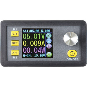

von Thomas ". (tomoliver51)
Habe diese Schaltung auch mal als Layout entworfen.
Aber ich habe mir dieses Netzteil gekauft und finde es neuzeitlich und
sehr gut
https://www.reichelt.de/dps-labornetzgeraet-0-50-v-0-15-a-joy-it-dps-5015-p239864.html?&trstct=pol_0&nbc=1
Thomas
Wie gesagt sollte man ein neuzeitliches Netzteil wünschen, dann das da
z.B. bei reichelt
