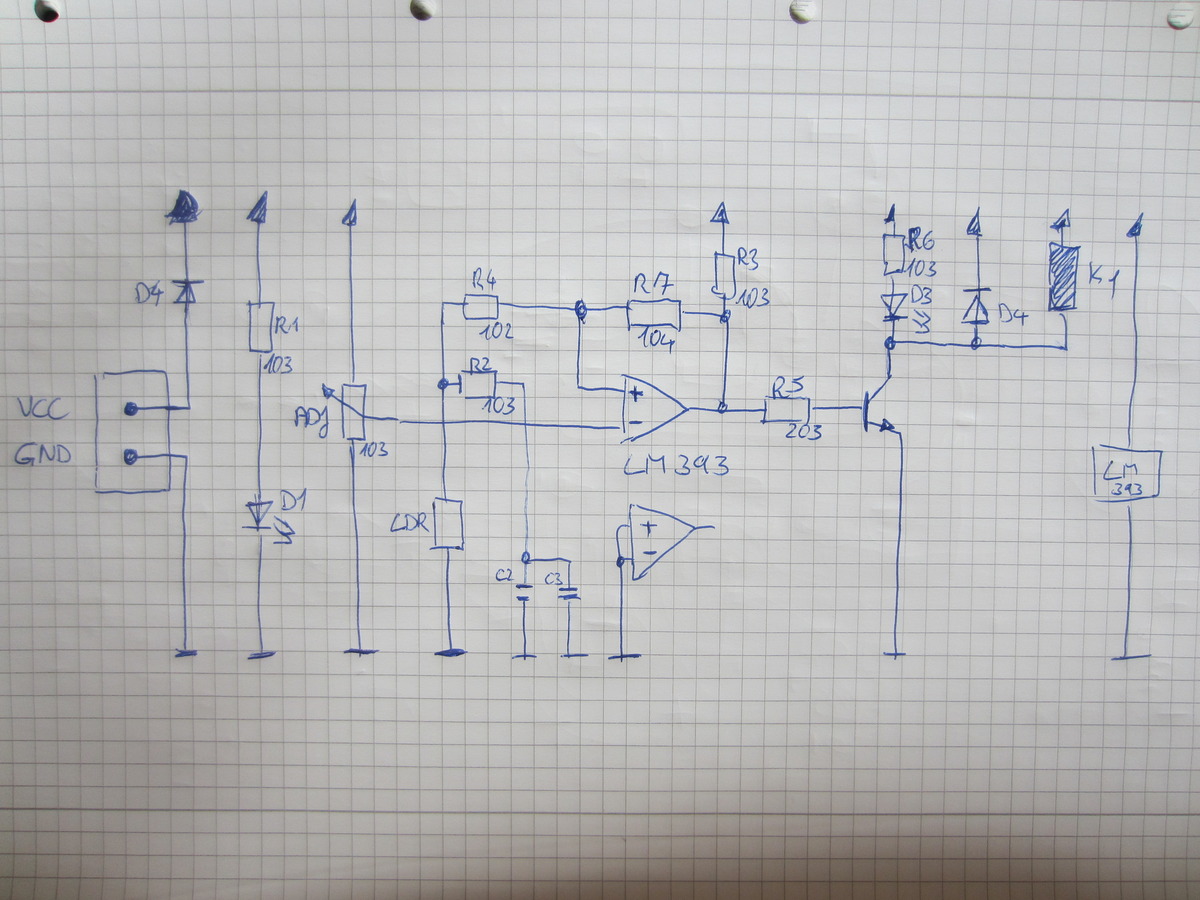

Zudem einen Schaltplan erstellt.
VG
DS
von Wolfgang (Gast)
Was sollen das für Widerstandwerte sein?

von MaWin (Gast)
Der Knotenpunkt R2 C2 dürfte mit VCC verbunden sein.
Wer keine Ahnung (von SMD) hat, möge die Klappe halten.
von beleuchter (Gast)
Wolfgang schrieb:
Menno, wenn Du damit überfordert bist, antworte doch einfach nicht...
Ich finde den Plan o.k. Und ja, ein kleinerer R7 sollte helfen.
Noch wichtiger ist allerdings, daß der LDR NICHT von der eingeschalteten
Lampe beleuchtet wird!
Nicht daß das Ursache der (vermeintlich) zu geringen Hysterese ist...?

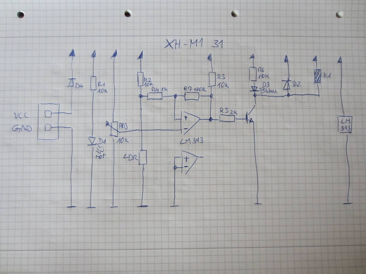

von Dennis (Gast)
Ja, stimmt. Schaltplan des XH-M1 31 Moduls im Anhang.
VG
DS
von Michael M. (Firma: Autotronic) (michael_metzer)
Dennis schrieb:
> Ich habe zusätzlich noch einen Elko zum LDR, direkt parallel (10uF)...
> Mal sehen was gleich passiert...
Nicht viel, weil der Elko C2 bereits 100uF hat.
