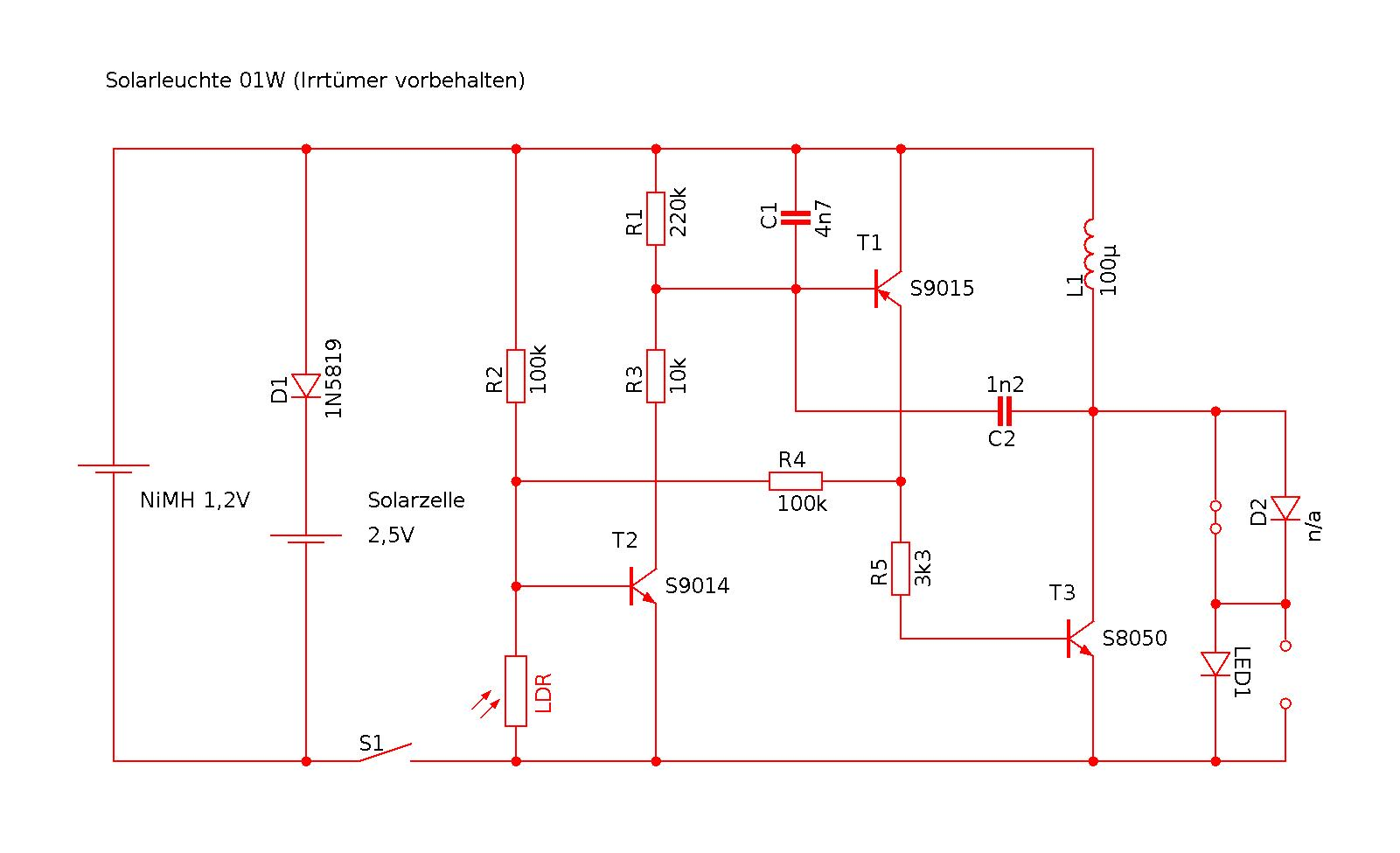

Fotos von der Leuchte habe ich leider nicht, aber irgendwann einen
Schaltplan von der Elektronik gezeichnet (siehe oben). Die Leuchten
waren jedenfalls schön hell, aber da flossen ja auch satte 10mA durch
die LED.

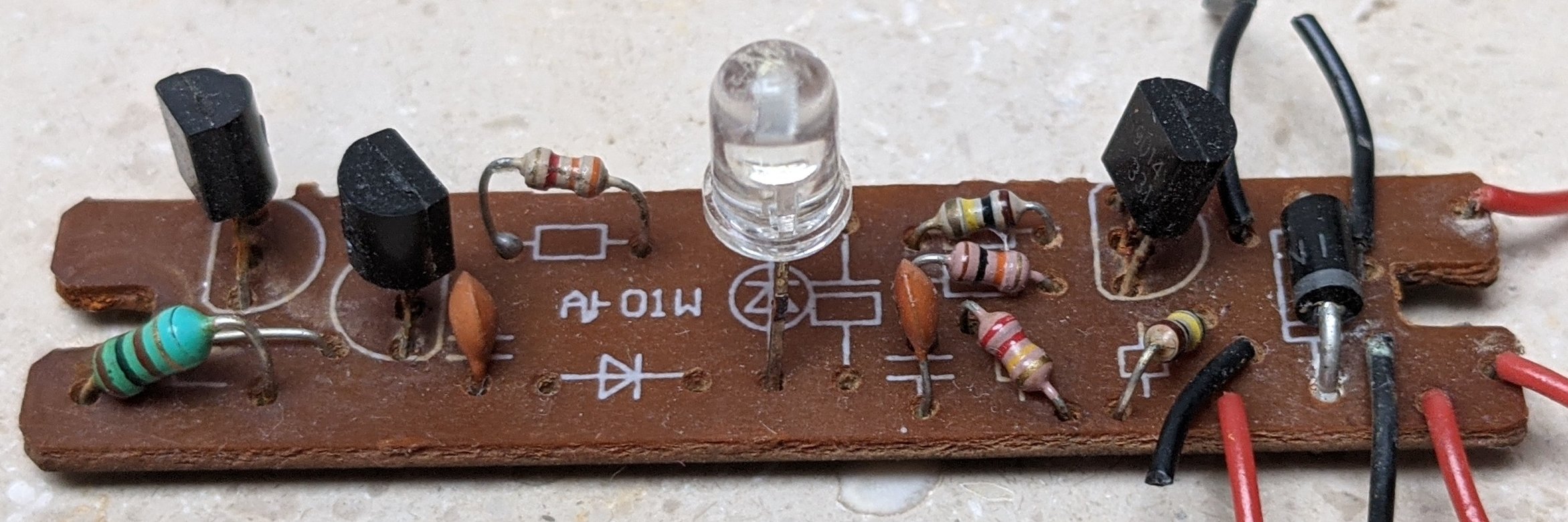

von Michael B. (laberkopp)
Tim D. schrieb:
> Mich interessiert vor allem wie sie aufgebaut waren
So eine Platine von einer alten Lampe habe ich,
sie entspricht nicht genau deinem Schaltplan,
und die reale Bestückung entspricht nicht dem
Bestückungsdruck.
Aber quasi ein diskreter ANA608, QX5252F, CL0116,
YX8018 oder ZE002
Transistoren von links: S8050, S9015, S9014
Kerko links 1.2nF, rechts 4.7nF
Der verdeckte Widerstand auch 100k
Die Diode nicht erkennbar, 1N???9
Die Spule 100uH
Schaltung mjusst du selber abmalen.

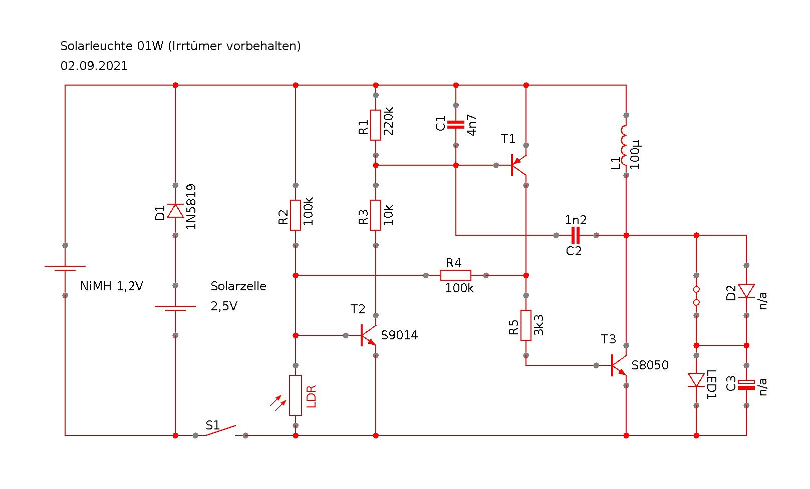

von Tim D. (Gast)
Vielen Dank, das sind ja super Bilder!
Oben auch gleich der Schaltplan dazu. Was kann das für ein unbestücktes
Bauteil neben der LED sein, das vom Symbol an einen Elko erinnert?
von Ingo W. (uebrig) Benutzerseite
Wenn D2 bestückt ist und nicht durch Brücke ersetzt, dann könnte da
schon ein Elko vorgesehen gewesen sein (zur notdürftigen Glättung des
Stroms).
von Tim D. (Gast)
> Stroms).
Ja logisch, jetzt wo Du es schreibst.
Nachtrag: Hab es gerade ausprobiert, mit bestückter Diode lässt sich
auch der Elko bestücken.
von Tim D. (Gast)
Jetzt verstehe ich auch den Sinn des Elkos. Die LED könnte sonst durch
die hohen Spannungsspitzen dauerhaft geschädigt werden. Was wohl bei den
meisten Leuchten, wo die LED nur mit 1,5mA funzelt, gar nicht von
Bedeutung ist.
Die 1N5819 ist falsch rum.
Ansonsten: Schön, daß du deren Typ und auch den externen LDR
rekonstruieren konntest, hab ganz vergessen dass da ein LDR dran war.

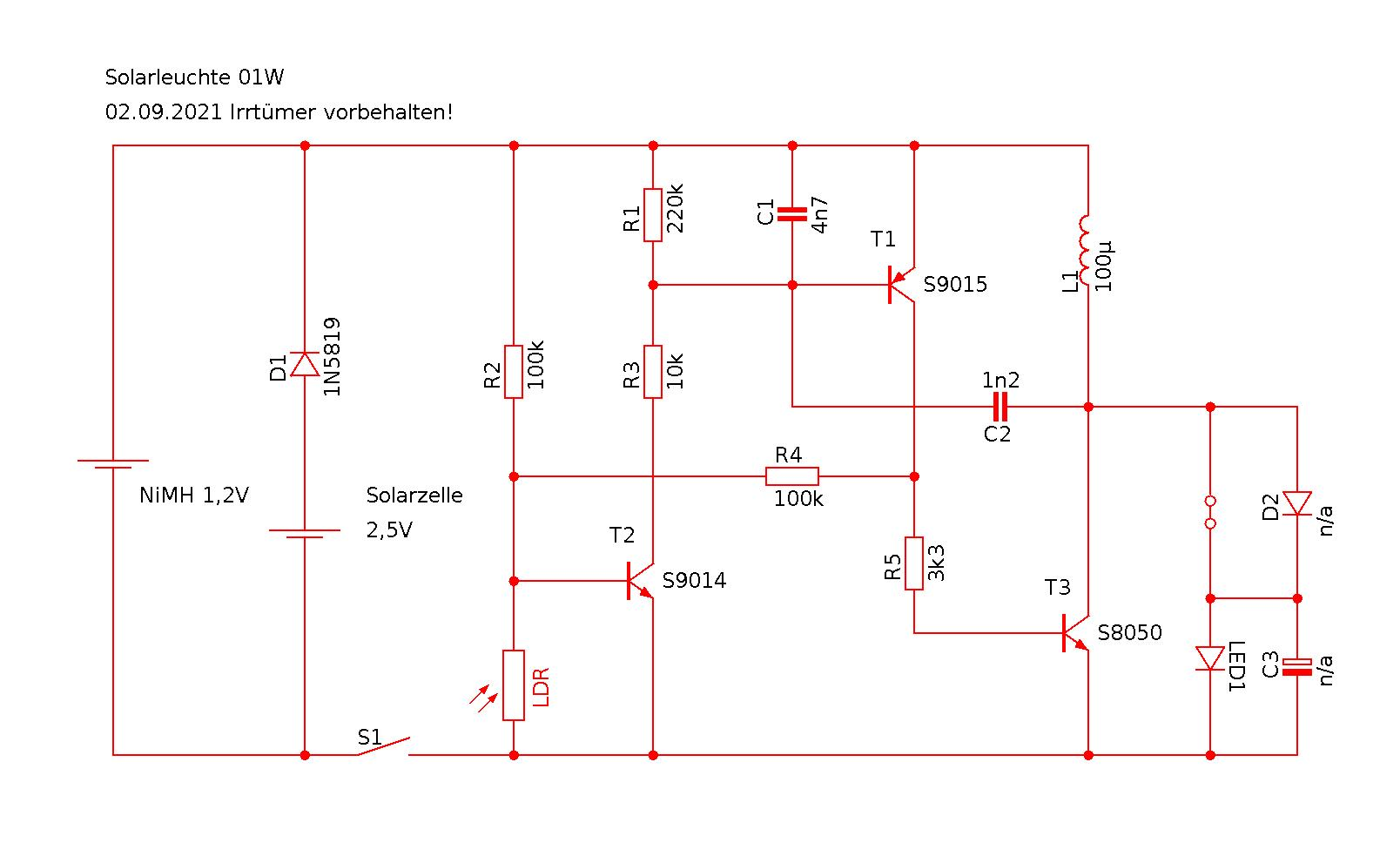

von Tim D. (Gast)
Michael B. schrieb:
Danke, das war mir gar nicht aufgefallen. T1 war auch falsch herum
eingezeichnet. Unglaublich wie viele Fehler sich in so ein winziges
Schaltbild einschleichen können.
Anbei der jetzt hoffentlich fehlerfreie Schaltplan.
Jetzt fehlt die S9015 Bezeichnung. Irgendwas ist immer.
von Tim D. (Gast)
Michael B. schrieb:
Ja, reine Unkonzentriertheit. Ich musste das Symbol nämlich erst
zeichnen.
Lasst mich kein Atomkraftwerk bedienen :)

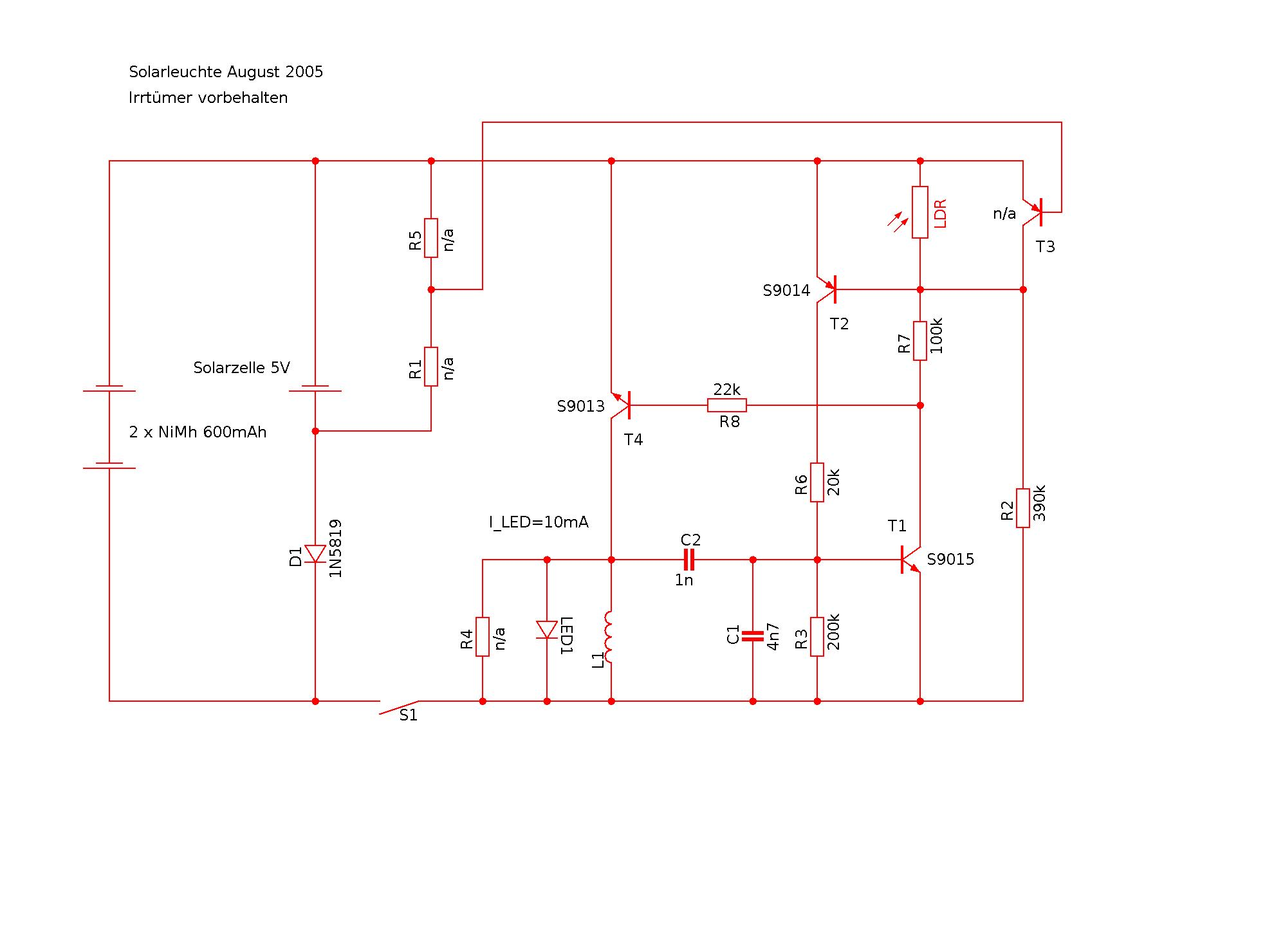

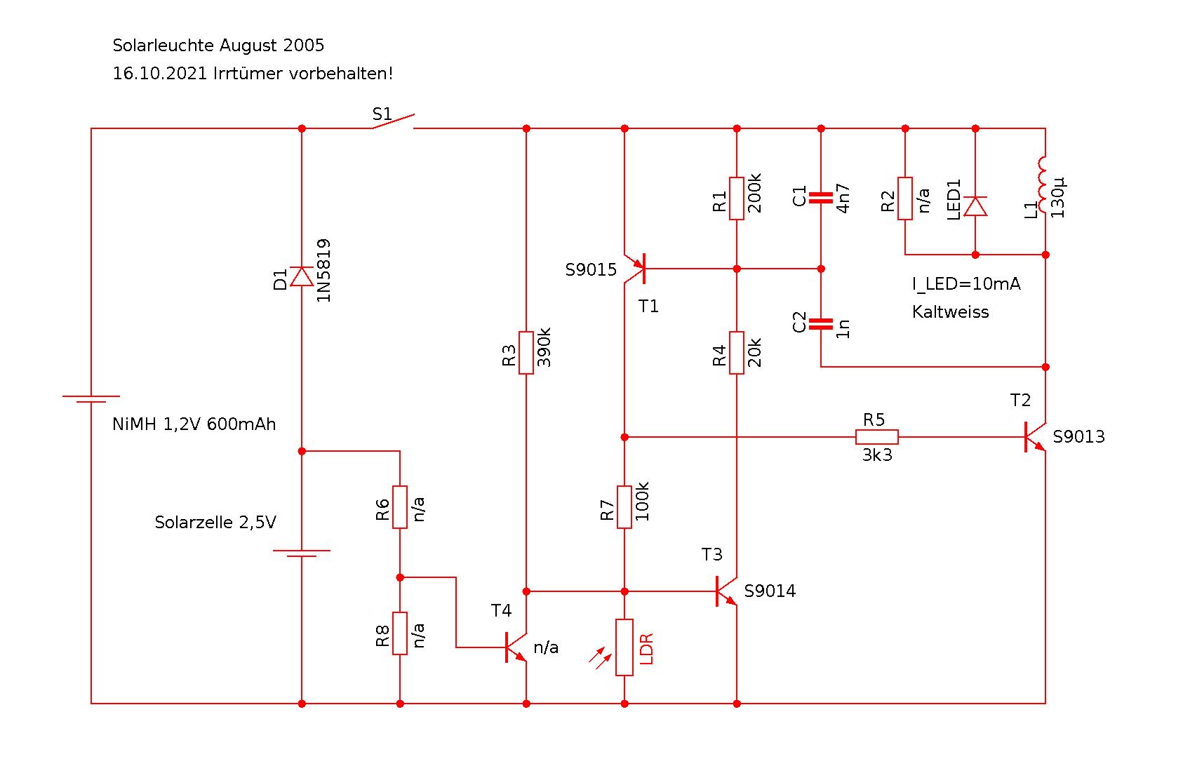

Nachtrag: Den Schaltplan aus meinem Eingangsbeitrag darf ich auch noch
mal gründlich durchgehen. Da habe ich entweder die Transistortypen oder
die Symbole vertauscht.
von Tim D. (Gast)
Meine Suche (siehe Startbeitrag) ist noch aktuell!
Also wer solche Leuchten noch herumliegen hat, bitte bei mir melden.
Bei der Gelegenheit füge ich meinem Beitrag noch die berichtigten und
jetzt hoffentlich fehlerfreien Schaltpläne bei.
