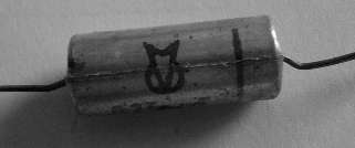

Firmenlogo Raketeneinschlag oder Dartpfeil - Hersteller?
Gast #6804853
Hab einen abgeschält. Unterm Alumantel ist im Pertinaxzylinder der
Wickel.
seitlich Gummi- und Pertinaxscheiben (Wiederverwertbar falls benötigt)
Beides gut als Isolierscheiben bei z.B. Verschraubungen.
Das hässliche Ausbohren des Wickels will ich mir ersparen.
Pertinax ist Hartpapier.
Ists nun ein Papierkondensator und kennt jemand zumindest den
Hersteller?

Ich vermute, das sind stilisierte Buchstaben, vielleicht ein V und O?
Vishay ist zu neu, Vitrohm oder ähnliche haben eher Widerstände gebaut.
Bildersuche mit "papierkondensator hersteller logo vo" bringt auch
nichts.
In den Röhrenradio-Foren könnte noch jemand Ahnung haben:
https://dampfradioforum.de/viewtopic.php?t=2700
https://www.radiomuseum.org/forum/austausch_von_alten_kondensatoren.html

Mit anderem Logo kenne ich solche Kondensatoren aus Blaupunkt
Röhrenradios, das sind Papierkondensatoren. Sollte man nicht mehr
verwenden bzw. austauschen, ähnlich wie ERO100 oder Tropydur haben die
extreme Isolationsprobleme.

http://saba-forum.dl2jas.com/index.php/Thread/5114-Blaupunkt-Ballett-2600/
da ist ein Kondensator mit demselben Logo in einem Blaupunkt Röhrenradio
verbaut.
"- der silberne mit der Rakete als Symbol sieht nach Metallmantel aus,
also Elko."
"...dass der silberne Kondensator kein Elko sein kann."
"Beim Aufdruck ist natürlich klar, dass der silberne kein Elko sein
kann. Seltsam sind dennoch die 75000 pF, sprich 75 nF."
"Ich meine irgendwann, irgendwo gelesen zu haben, dass das VEB
Kondensatoren sind."
"Es sind nämlich alle Kondensatoren bis auf 7 solche VEB Kondensatoren."
Anscheinend eher eine Sache für Ostalgiker. Man trifft mit "VEB" auf
weitere Namen, Koweg, Frolyt und RFT.
