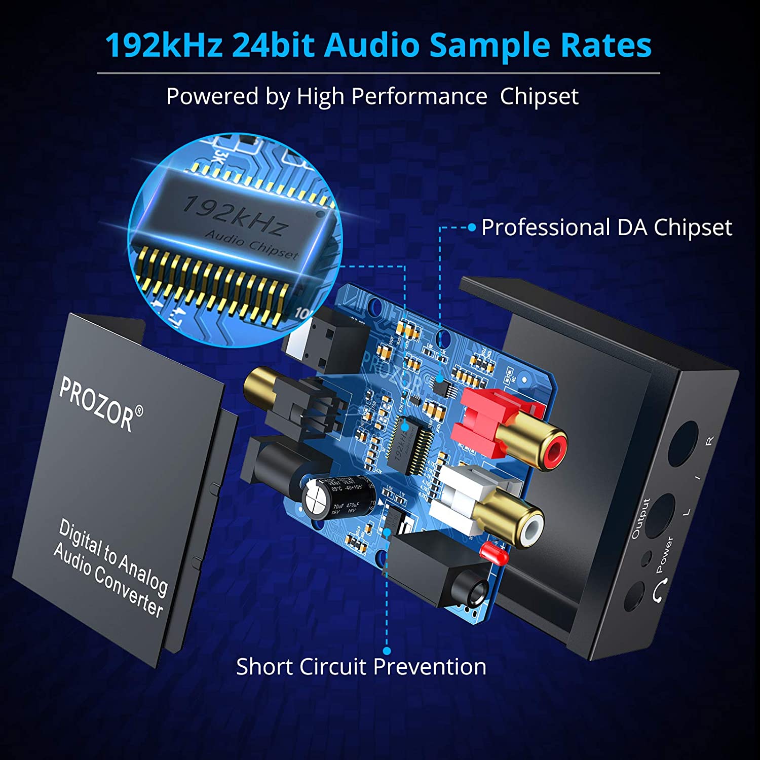

Es geht um den im Foto gezeigten Adapter. Dieser wird gerade recht
günstig unter verschiedenen Namen verkauft.
Ich hatte häufig das Problem, keinen Ton zu hören. Den Fehler konnte ich
lösen, indem ich das Reset-Signal des IC verlängerte.
Neben dem großen IC befindet sich auf der Eingangs-Seite eine Reihe
Kondensatoren und Widerstände. Die relevanten Bauteile liegen in
ungefähr in der Mitte dieser Reihe direkt nebeneinander. Der Widerstand
ist mit "473" beschriftet, der Kondensator ist hellbraun. Sie sind auf
der dem IC zugewandten Seite miteinander verbunden.
GND   |-------||-------+---- zum  IC
+3,3V o------[===]-----+
              47kΩ
Zu diesem Kondensator habe ich einen Elko mit 10µF parallel gelötet.
Seit dem tritt das Problem nicht mehr auf.
Bei meinem Adapter ist das IC unbeschriftet. Ich vermute, dass da dieser
drin steckt: https://www.mouser.de/datasheet/2/76/CS8416_F3-1132340.pdf

Wenn dein Bild zum realen Layout passt, kann es kein CS8416 sein. Bei
dem ist VD (digital power) an Pin 23 und DGND an Pin 22. Auf deinem Foto
sind Pin 22 und 23 gebrückt, das dürfte demnach wohl ein
Ausschlusskriterium sein.

Tut es nicht. Die echte Platine ist ein kleines bisschen anders
bestückt, insbesondere was das Hühnerfutter angeht. Und den dicken Elko
haben sie durch einen MLCC Kondensator ersetzt.
Trotzdem wird immer wieder dieses Bild in den Angeboten verwendet. Bei
chinesischen Produkten muss man sich komischerweise immer am Bild
orientieren, aber man kann sich trotzdem nie darauf verlassen, genau das
dargestellte Produkt zu erhalten.
Ich habe noch ein anderes Bild angehängt, wo man das Ding geschlossen
sieht.
Auf meinem steht gar kein Markenname und es wurde mit USB-Kabel statt
Netzteil geliefert (war auch so gewollt). Bei mir wurde ein Hohlstecker
zur Stromversorgung verwendet. Die Platine ist für beide
Bestückungsvarianten (Hohlstecker/Mikro-USB) vorgesehen, was am obigen
Design-Bild auch nicht erkennbar ist.

Ich habe das baugleiche Dings von Pollin.
Der 28-polige ist der Cirrus 8416, der 8-Beiner ein 4558 und der 10-Pin
ist beschriftet mit ES7144LV (oder LW), ist aber sehr schlecht zu lesen.
Der Regler ist ein AMS1117.
Im Gegensatz zu anderen Beiträgen hier arbeitet der Wandler bei mir
völlig problemlos.
