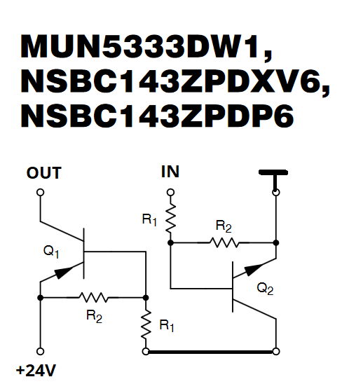

ich möchte 4 Digitaleingänge an der Controller-Einheit meines DC Motors
mit meinem Microcontroller (ein NI-USB 6008 Gerät) steuern. Die
Digitaleingänge können einen SPS-Pegel auslesen. Ein High-Signal liegt
bei 15-30V und ein Low liegt bei unter 5V. Jeder Digitaleingang des
Motors hat eine Eingangsimpedanz von 5k4 Ohm. Das NI-USB 6008 kann
jedoch als High-Signal max. +5V bei ca -0,6mA (oder +3,3V bei max.
-8,5mA) pro Digitalausgang erzeugen.
Ich habe ein 24V Netzteil, was ich für die Ansteuerung verwenden möchte.
D.h. ich würde einen Optokoppler oder einen Bipolartransistor verwenden
um mittels der +5V des Microcontrolles mein Digitaleingang des Motors an
der 24V Spannung anzulegen bzw. von der 24V zu trennen (entsprechend
High und Low).
Mit 24V am Digitaleingang meines Motors und der Eingangsimpedanz von 5k4
Ohm, würde ich dann ca. 4,4mA brauchen.
Das würde bedeuten, dass ich einen Optokoppler bzw. Bipolartransistor
brauche, welcher 1-8mA als Vorwärtsstrom aufnehmen kann und gleichzeitig
etwa 4,4mA am Ausgang durschalten kann.
Der BC 557B scheint für mich eine geeignete Wahl zu sein, jedoch wollte
ich nachfragen ob das so auch korrekt ist? Oder ob vielleicht ein
anderes Bauteil mehr geeignet dafür ist?

Der ist OK, reicht aber allein nicht. Du brauchst einen
Pegelwandler. Das kann man hier auch mit dem passenden
Optokoppler allein machen. Nimm einen mit Darlingtonausgang. Der
Optokoppler schaltet dann einfach die +24V an deine Steuereingänge.
Einen Pull-Down Widerstand braucht man hier nicht, den hat deine
Motorsteuerung schon eingebaut.

Nimm den und verschalte ihn richtig. In etwa so wie im
Beitrag "Re: +12V mit +3.3V schalten P-MOSFET?"
Nur kannst du statt der 470 Ohm Widerstände welche mit 4,7kOhm nehmen.

Egal wie du es drehst, wirst du am am Ende pro Ausgang eine Treiberstufe
mit einem NPN-Transistor und Basis/Kollektorwiderstand brauchen (z.B
BC547), um entweder die Diode des Optokopplers zu treiben oder die
Pegelanpassung / Invertierung für den PNP- Transistor hinzukriegen. An
dieser Stelle ist die Idee mit dem Optokoppler nicht verkehrt, dann
minimierst du das Risiko eines Defekts, wenn sich die 24 Volt mal
"verirren", und du brauchst keine gemeinsame Masse. Den "Sendekreis"
baust du mit vorhandenen 5/3,3 Volt auf, auf 24-V-Ebene einfach den
Optokoppler von 24V zum Eingang schalten. Ich würde zusätzlich noch eine
"Angstdiode" (z.B. 1N4004) in Reihe zum Optokoppler schalten, damit kein
Strom von deinem Motormodul "zurückfließt" bzw. der Fototransistor keine
Rückwärtsspannung kriegen kann.

Amr E. schrieb:
> Warum brauche ich den extra NPN-Transistor eigentlich?
Das habe ich in dem PDF in Kapitel 2.2 erklärt. Ergibt sich auf den
Grundlagen der Funktionsweise der Transistoren.
Der PNP Transistor schaltet ein, wenn in seine Basis Strom fließt. Das
passiert bei einer Eingangspannung von 0 bis 23,3 Volt (weil sein
Emitter an 24V hängt).
Deine Steuerung liefert 0 bis 5V, ergo: Der Transistor wäre immer
eingeschaltet. Er kann nicht aus schalten.
Weil er sonnst nicht sauber schaltet.
Die Basisspannung beim PNP wäre dauernd zu hoch, oder müsste mit einem
Widerstandsteiler künstlich auf 0 gesetzt werden.
Das wäre dann Unsauber und dauernd Leitend.
Logic 5V = auf Basis von PNP dauernd Off=19V oder On =24V ohne
Widerstandsteiler. Also wäre er dauernd Leitend.
Sorry Stefan waren wohl gleichzeitig LOL

Alles klar, habe ich verstanden. Der PNP Transistor schaltet durch wenn
ein Low-Pegel vom Microcontroller ausgegeben wird und würde daher die
ganze Zeit durchschalten. Danke für die Antworten.
Kann ich auch, anstatt den npn Transistor, den vorher genannten
Darlington-Optokoppler verwenden?
Deine Beschreibung geht am Knackpunkt vorbei. Wenn der Mikrocontroller
einen HIGH Pegel (5V) ausgibt, würde der Transistor immer noch ein
schalten. Das ist der Knackpunkt.
