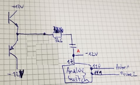

Hallo
Mit der Komplementärtransistorstufe erzeuge ich symmetrische
Rechteckspannung. Mit den Filtern erhalte ich am Punkt A eine ungefähre
Spannung von -12V, wenn ich das simuliere. Jetzt habe ich das Problem,
dass ich keinen Analogswitch finde, der eine Switch voltage in der Höhe
dieser Spannung zulässt. Alle sind irgendwie auf -0.5V und VCC
beschränkt.
Gibt es sowas überhaupt oder muss ich das anders machen? Wenn ja, wie am
Besten?
Ich speise den Analog switch
https://www.nxp.com/products/peripherals-and-logic/signal-chain/analog-switches/triple-low-ohmic-single-pole-double-throw-analog-switch:NX3L4053?&tab=Documentation_Tab&linkline=Data-Sheet
mit 3,3V.

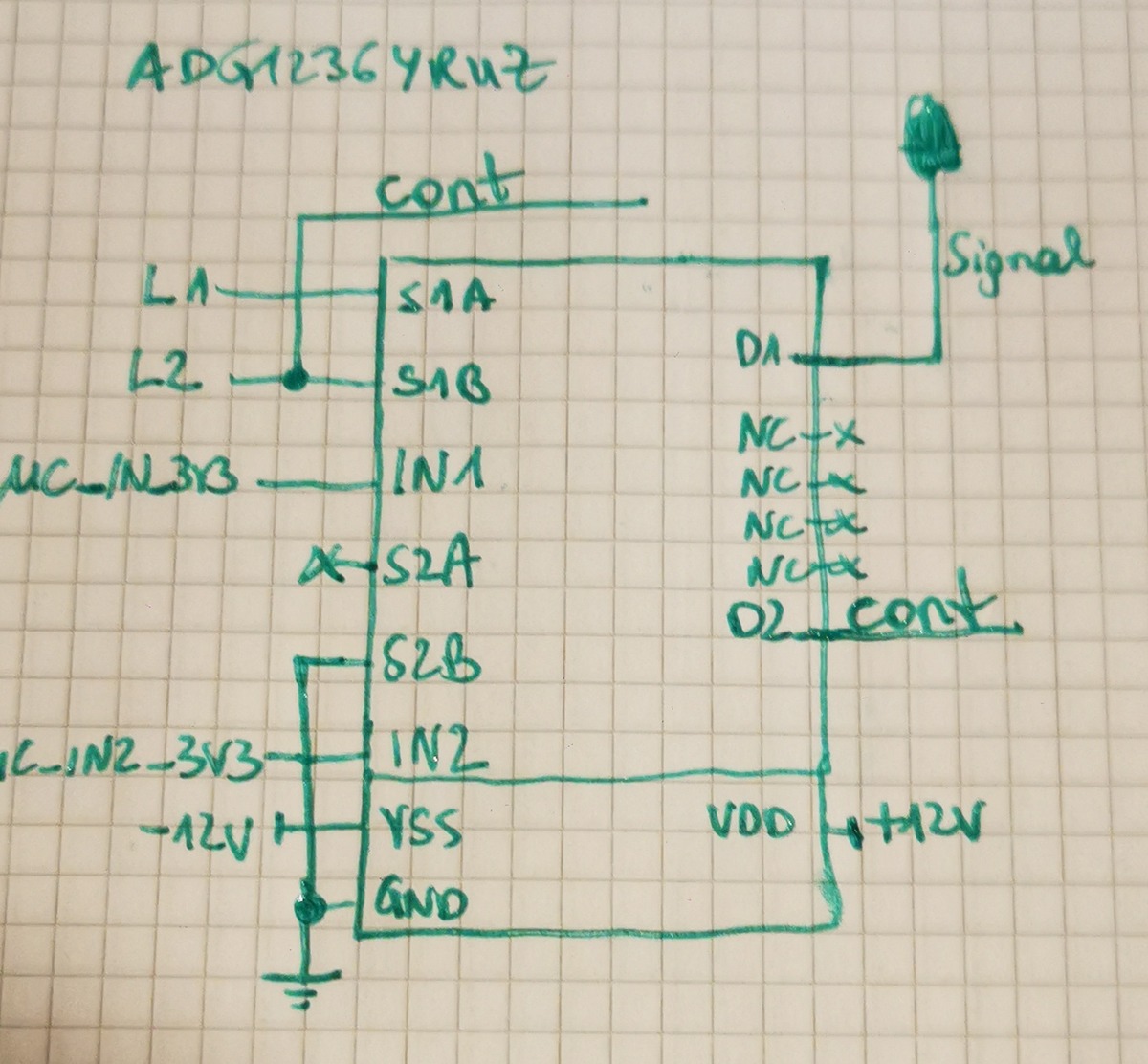

Wenn wir schon von besonders schlau reden, warum ist der Fragesteller
nicht so schlau einen Dual Supply Switch zu verwenden? Da gibt es z.B.
den DG1413 dessen vier Schalter man als zwei Umschalter konfigurieren
kann.

Die Betriebsspannungsanschlüsse des Analogschalters müssen an
-12V und an +12V angeschlossen werden. Allerdings vertragen
nicht alle Analogschalter 24V Betriebsspannung. Es gibt solche
Schalter aber. Eine gründliche Suche bei einschlägigen Anbie-
tern sollte da aber weiterhelfen.

Ich merke gerade, dass mir ein Haufen Text fehlt, den ich eigentlich
geschrieben hatte. Trotzdem aber danke für deinen Hinweis, ich habe
dadurch einen Switch gefunden.
Aber zu deiner Frage die Antwort. Ich habe keine unendlichen Steuerpins
vom uC, die Zusammenschaltung der 4 Schalter würde einige brauchen.
Ich habe mich für die Variante im Anhang entschieden. Da brauche ich nur
2 Steuersignal vom uC (3 V logic compatibl), sodass ich keine Problem
von der Seite des uC habe und kann so Analogsignale bis +-12V schalten.
Wie gesagt, danke für den Tipp.

Moderator (Firma: Titel) Persönliche Seite #6806006
Warum eigentlich? Und was bringt das, wenn du sowieso schon -12V als
fertige Versorgungsspannung vorliegen hast?
Was willst du denn überhaupt machen? Augenschienlich willst du ja
nicht wirklich echte Analogsignale schalten, sondern nur die -12V auf
den Ausgang bringen.
Da fällt mir dann gleich ein: welcher Strom soll denn da fließen?
> Wenn ja, wie am Besten?
Mit einer geeigneten Schaltung aus ein paar Transistoren.
