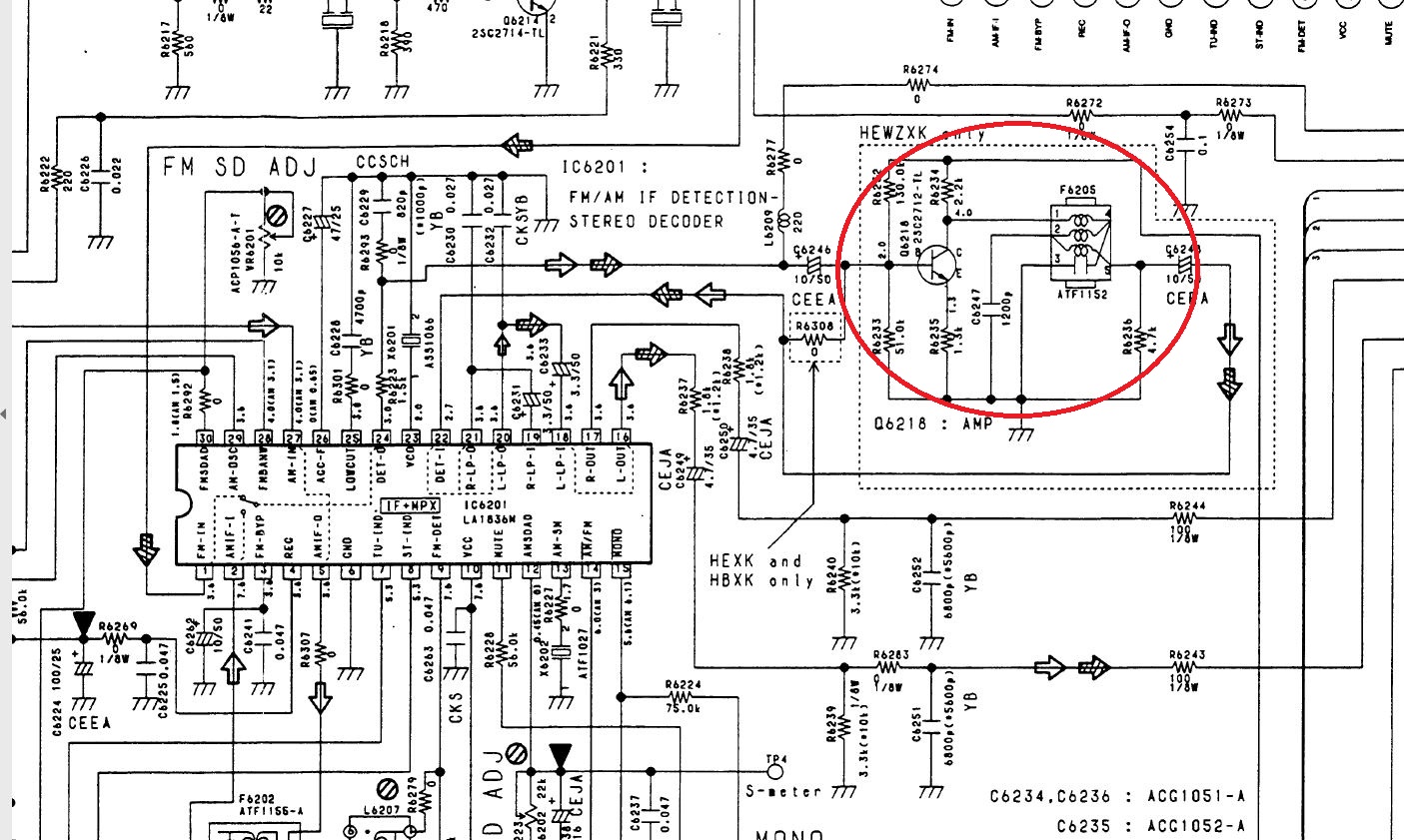

Nach langen Jahren Betriebs ist mein Pioneer-Receiver plötzlich nur noch
ganz leise und zerrt.
Nach etwas Fehlersuchen messe ich, dass der Transistor Q6218 keine
Betriebsspannung mehr hat.
Der R6234 glüht daneben.
Schuld ist der im Filter F6205 verbaute, kurzgeschlossenen
Rohrkondensator.
Dieser ist bis zur Unkenntlichkeit verbrannt. Auch unterm Mikroskop
ist kein Wert mehr ermittelbar.
Nach dem Entfernen desselben läuft der Receiver wieder laut und klar,
aber kein Stereo Empfang mehr möglich.
Hat Jemand von Euch eine Idee, welchen Wert das Ding gehabt haben
könnte.
Den Filter gibt es nirgens mehr.
Ich habe versucht hinten auf der Platine mit SMD Kondensatoren zu
arbeiten.
Alle Standardwerte wie 470p, 680p, 1,5n, 10n, 47n habe ich versucht,
aber ohne Erfolg.
Vielleicht hat hier jemand mehr Ahnung von der Stereodecodierung als
ich.
Was macht diese Verstärkerstufe eigentlich?
Im Manual des ICs LA1836 ist im Testaufbau nur ein 10µ Kondensator drin.
Damit geht es aber im Gerät auch nicht.

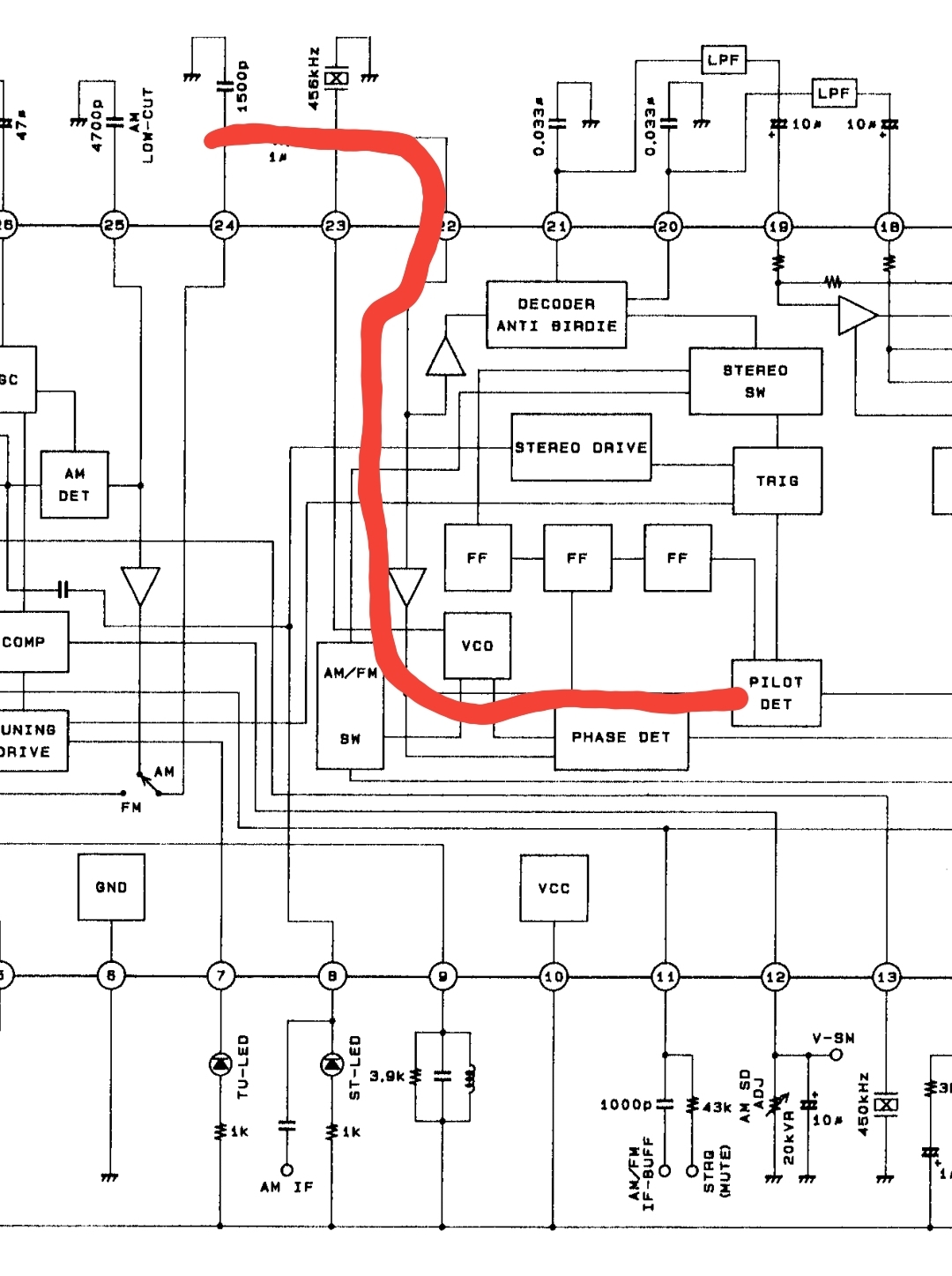

Bei geringer Signalstärke immer noch für Stereoempfang sorgen (und bei
AM die Empfindlichkeit erhöhen?). Siehe auch Anhang. Wenn der Pilotton
nicht mehr erkannt wird, nix Stereo ;)
mfg mf

OP #6805556
Das ist alles schon erledigt.
Der Rohr-Kondensator hat einen Kurzschluss und ist schwarz verkohlt.
Der Widerstand ist ersetzt und der Transistor arbeitet wieder.
Ich muss den Rohr-Kondensator ersetzen ohne den Wert zu kennen, da im
Schaltbild nur der Filter als komplette Baugruppe eingezeichnet ist. Der
Kondensator hat da keinen angegebenen Wert.
Die Option, die ganze Stufe mit einem 0R Widerstand zu brücken habe ich
als erstes probiert. Kein Stereo, aber sonst normaler Betrieb.
Sollte Stereo auch mit dem 0R funktionieren? Dann habe ich noch woanders
einen Fehler? Daran hatte ich nicht gedacht!
