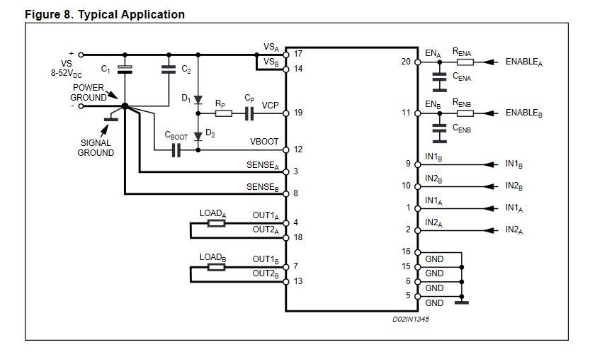

ich würde gerne eine Motorsteuerung mit einem STM32 F446RE board
realisieren. Das board soll zwei Motoren per PWM steuern.
Steuern möchte ich zwei Motoren des Typs:
https://www.conrad.de/de/p/motraxx-sr390shp-64-5-flugmodell-brushed-elektromotor-17292-u-min-229025.html
Nach Spezifikationen hätte ich gesagt, dass folgender
Voll-Brückentreiber passen würde:
https://www.reichelt.de/dualer-voll-brueckentreiber-8--52-v-2-8-a-100-khz-dil-20-l-6205-n-p111959.html
Da ich mich jedoch in der Elektrotechnik nicht so sehr auskenne, weiß
ich nicht ob der L6205N wirklich für die Motoren ausreichend ist?
Weiterhin würde ich den angehängten Schaltplan des Treibers gerne
verstehen.
So wie ich den Plan verstehe muss ich je einen PIN des STM32 in ENABLE A
und B verbinden. Hier brauche ich dann noch einen Widerstand und einen
Kondensator. Wozu brauche ich die beiden?
Dann verstehe ich den kompletten Pfad der Stromversorgung nicht. Was
brauche ich da alles um den Treiber korrekt anzuschließen? Muss ich VCP
und VBOOT bedienen um den Treiber korrekt zu benutzen?
Kann ich die PINs 5 6 15 und 16 mit dem Ground vom STM32 verbinden?
Um die Motoren dann per PWM zu steuern muss ich, wenn ich den Treiber
richtig verstehe, um in die eine Richtung zu drehen an IN2 Low anlegen,
und ein PWM signal an IN1, für die andere Richtung IN1 Low und IN2 PWM.
Richtig?
Für Antworten bin ich sehr dankbar.
von Thomas T. (runout)
du musst dir Fig. 5+6 anschauen.
Dein Enable wird nämlich von Überlast und Übertemperatur "übersteuert".
Die Zeitkonstante dieser RC-Kombi ist für die Frequenz maßgebend
mit der der Enable-Eingang aus- und wieder eingeschaltet wird.
Ist im hörbaren Bereich...
Mit den IN-Eingängen legst du die Betriebsart fest.
-Ausg. offen (Trudel-Stop)
-Linkslauf
-Rechtslauf
-Schnellstop (Ausg. kurzgeschlossen)
Viele Grüße
Runout
oops vergessen...
Klar brauchst du die komplette Außenbeschaltung.
(Charge Pump Circuit)
Es gibt für den L6206 und L6205 noch eine extra App-Note
die fürs Design hilfreich ist.
AN1762 - ohne Garantie
von m.n. (Gast)
> Richtig?
So ist es richtig.
Und so falsch.
Enable Eingänge werden dazu verwendet, den Motor stromlos zu schalten.
Auf keinen Fall wird hier PWM angelegt.
Der L6205 im DIL20 wird Dir nicht gefallen. Schon mit einem Motor, kann
er je nach Last zu warm werden. Kühlung ist schlecht möglich. Besser
wäre pro Motor ein L6203 im Multiwatt11 Gehäuse. Aber auch dieser sollte
besser mit >= 12 V betrieben werden, was nicht so recht zum Motor passt.
Die Motoren sollten nur mit PWM-Rampe beschleunigt werden, damit der
Treiber nicht überlastet wird. Der Anlauf-/Bremsstrom ist immer ein
Vielfaches des Betriebsstromes.
Hast Du ggf. einen anderen Motor mit höherer Betriebsspannung zur
Auswahl? Bei 24 V Motoren sinken die Ströme und die Verlustleistungen
der Treiber.
Das ist ganz einfach:
"Wenn ich nicht mehr weiter kann, schließ` ich Plus an Minus an
Wie baust du die Schaltung denn auf?
Lochraster, Breadboard, eigenes PCB?
Auf saubere Masseführung achten und ruhig ein paar Entstörkondensatoren
für die bürstenbehafteten Motoren spendieren!

Also den Anschluss sollte ich hinbekommen (vermutlich), ich verstehe nur
nicht wofür die die Kondensatoren usw brauche. Da fehlt mir das
Hintergrundwissen. Wo müsste ich die Entstörkondensatoren denn
anbringen?

von m.n. (Gast)
electrician schrieb:
> Wenn der Treiber abraucht: Kannst du immernoch nen anderen verbauen und
> einige Erfahrungspunkte verbuchen :)
Dafür ist das Teil einen Tick zu teuer.
> Das Luftkissenboot existiert schon,
Dann bau einen Motor ein und miss, welche Ströme bei welcher Spannung
benötigt werden. Das ist sehr wichtig.
Beispiel: der Motor zieht die für den L6205 zulässigen 2,8 A und wird
intern auf 125 °C aufgeheizt, dann hat die Brücke einen
Einschaltwiderstand von max. 1 Ohm. I² x R sind dann ca. 7,8 W
Verlustleistung im Treiber.
Für ein DIL20-Gehäuse ist das zu viel.
Bei 1 A Nutzstrom liegt die Verlustleistung bei 1 W. Da ist die
Situation deutlich entspannter, den Treiber gekühlt zu bekommen.
Daher erst messen und dann entscheiden.
von Christof P. (christof)
Ich würde ungerne mehrfach bestellen um die Versandkosten gering zu
halten :) daher würde ich den motor ja auch so aussuchen dass er für den
treiber passt. Oder umgekehrt. Der Igarashi hat eine
Durchschnittsstromaufnahme von 1.6A. Müsste das nicht für so eine
Rechnung reichen?
von Walter T. (nicolas)
> Rechnung reichen?
Der Halbleiter muß auf den Kurzschlußstrom dimensioniert werden.
