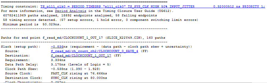

Hallo Zusammen,
ich habe große std_logic_vectoren die periodisch ms-Bereich von einer
300 MHz-Clk an eine 25 MHz-Clk-Domain übergeben werden sollen.
Realisiert habe ich das über einen Handshake von Control-Signalen, die
mit ASYNC-Attribut versehen in die jeweils andere Domain eingetaktet
werden. Die großen Datenvektoren werden nach dem Handshake einfach von
der langsamen Domain verwendet/verarbeitet. ISE beschwert sich nun über
ein nichteinhalten der Timing Constraints der Datenvektoren. Daher
wollte ich nun in die UCF-File den "set-false-path"-Parameter für die
langen Vektoren setzten. Leider will es mir einfach nicht gelingen. Ich
scheine sowohl Fehler im Syntax als auch in der richtigen Bezeichnung
der Signale/Signalpfade zu machen. Was mir Google ausspuckt hat mir
leider nicht weitergeholfen.
Die beiden Clks werden aus einem externen 25 MHz-Quarz mittels PLL
erzeugt.
Ich benutze die ISE IDE, der Code ist in VHDL geschrieben und der FPGA
ist ein SPARTAN 6.
Kann mir jemand sagen wie der genaue Syntax lautet und wie ich aus dem
Constraints-Report die richtigen Signalnamen ablese? Oder mache ich hier
gar was komplett falsch?
Vielen Dank schon mal.

OP #6806292
Hallo Rossi,
mit TIG hat es leider uach nicht funktioniert. ISE wirft folgende
Fehlermeldung:
ERROR:ConstraintSystem:59 - Constraint <NET
   "f_read_md/ch_count_ch2/CLOCKCOUNT_0_SAVE" TIG;> [ONE4ALL.ucf(10)]:
NET
   "f_read_md/ch_count_ch2/CLOCKCOUNT_0_SAVE" not found.  Please verify
that:
   1. The specified design element actually exists in the original
design.
   2. The specified object is spelled correctly in the constraint source
file.
Die zugehörige Timing Analyse habe ich mal als Bild angefügt. Ich habe
folgende Varianten versucht:
NET "f_read_md/ch_count_ch2/CLOCKCOUNT_0_SAVE" TIG;
NET "f_read_md/ch_count_ch2/CLOCKCOUNT_0_SAVE_4" TIG;
Hat leider beides nicht funktioniert. Die ganze Clockdomain wollte ich
nicht aus der Analyse ausschließen. Die Control-Signale sollen ja
weiterhin geprüft werden.

OP #6807149
Hallo Zusammen,
mit dem Sternchen hat es nun geklappt. Ich wollte anschließend zur
Sicherheit das keep attribut setzen, da ist mir aber aufgefallen, das
die Signale Teil des Ports der Component sind. Ich glaube, da kann man
kein keep setzen. Auf jeden Fall werden die Signale nun im Timing report
ignoriert. Also an dieser Stelle schon mal vielen Dank für die Hilfe.
Ist es denn möglich den konkret bemängelten Signalpfad zu ignorieren? So
dass nur der Übergang zwischen den Clock-Domains nicht geprüft wird? Das
war eigentlich mein Ziel mit "set-false-path". Oder gibt es das nur in
Vivado? Ich habe mit dem neuen Wissensstand probiert folgende Zeile zu
integrieren:
set_false_path -from [get_port
f_read_md/ch_count_ch2/CLOCKCOUNT_0_SAVE*] -to [get_pin
f_read_md/CLOCKCOUNT_1_OUT*];
Da kam dieser Fehler:
ERROR:ConstraintSystem:300 - In file: ONE4ALL.ucf(11): Syntax error.
Ensure
   that the previous constraint specification was terminated with ';'.
Die Lösung mit maxpathdelay hört sich gut an. Einen derartigen Befehl
konnte ich leider nicht finden. Ich habe was ähnliches gefunden. Das sah
dann bei mir so aus:
set_max_delay -from [get_cells
f_read_md/ch_count_ch2/CLOCKCOUNT_0_SAVE[*]] -to [get_cells
f_read_md/CLOCKCOUNT_1_OUT[*]] -datapath_only 75.0;
Da kam dann die gleiche Fehlermeldung.
Was mache ich falsch?
