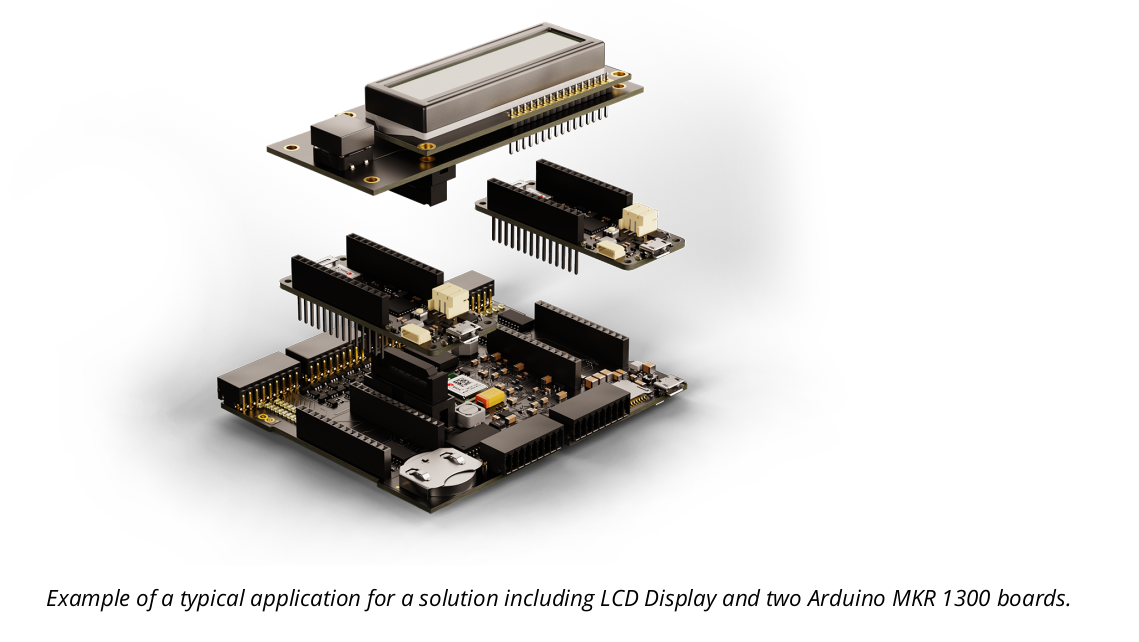

Die als Teil der Arduino Pro-Familie vorgesehene Platine vertieft die Zusammenarbeit zwischen Arduino und uBlox. Als Hauptprozessor kommt diesmal ein Nina B306 zum Einsatz - der mit 64 MHz laufende Cortex M4F-ARM-Prozessor ist über die Arduino IDE programmierbar, für die drahtlose Kommunikation steht Bluetooth LE zur Verfügung. Interessant ist, dass das Board zusätzliche Kommunikationsschnittstellen erlernt: dabei kommen, wie in der Abbildung gezeigt, entweder ein oder zwei zusätzliche Arduino MKR-Boards zum Einsatz, die als eine Art Plug-In eingebaut werden. Die Kommunikation zwischen ihnen und der Hauptplatine erfolgt dann per I2C oder UART.

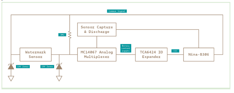

Arduino sieht den Edge Control als ausschliessliches Agrar-Werkzeug. In der dazugehörenden Dokumentation fühlt man als Soll-Anwedungsfall neben der Kultivation von Pilzen (kann extremst (!!!) lukrativ sein) und der Automatisierung von Glashäusern explizit auch die hydroponische Erzeugung von Pflanzen an. Für die eigentlichen Agrar-Anwendungen sind laut dem unter https://content.arduino.cc/assets/AKX00044-Datasheet.pdf bereitstehenden Datenblatt dedizierte“ I/O-Subsysteme vorgesehen.
Acht 5V-IO-Sensoren
Sechzehn hydrostatische Sensoren
Vier Halbleiterrelais
Sechzehn generische Ausgänge mit Latching-Fähigkeit
Allen I/O-Subsystemen ist gemein, dass sie unter Nutzung eines TCA6424-Expanderbausteins aus dem Hause Texas Instruments entstehen. Dies dürfte die maximal erreichbare Performance stark limitieren - Farming ist allerdings, was man in aller Ehrlichkeit zugeben muss, keine Aufgabe, die hohe Echtzeit-Anforderungen stellt.

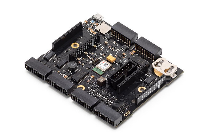

> Auf das Risiko, mich als Banause (mit alten Bildschirmen) zu outen.
> Woran siehst du das?
Na das Funkmodul mit der Antenne ist in der MITTE der Platine.
Umgeben von hohen Bauteilen und Steckern.
Und auch noch UNTER den Aufsteckplatinen...
Eine schlechtere Stelle gibts nicht.
(Firma: Wilhelm.Consulting) #6806860
YMMD!
Ist mir gestern gar nicht aufgefallen... war also doch schon viel zu
lange im Büro :)
Damit kommt man also zu 100% nicht durch irgendwelche Tests, weil man zu
100% die geforderte Performance nicht erreichen wird :)
Ist eben ein "Maker"-Board... => Geht am Tisch, also wirds im Feld auch
passen.
Wenn die mitgedacht hätten, dann wäre da eine externe Antenne
vorgesehen.
Das macht das Zertifizieren zwar noch teuer, dafür ist die Funktion
gewährleistet.
