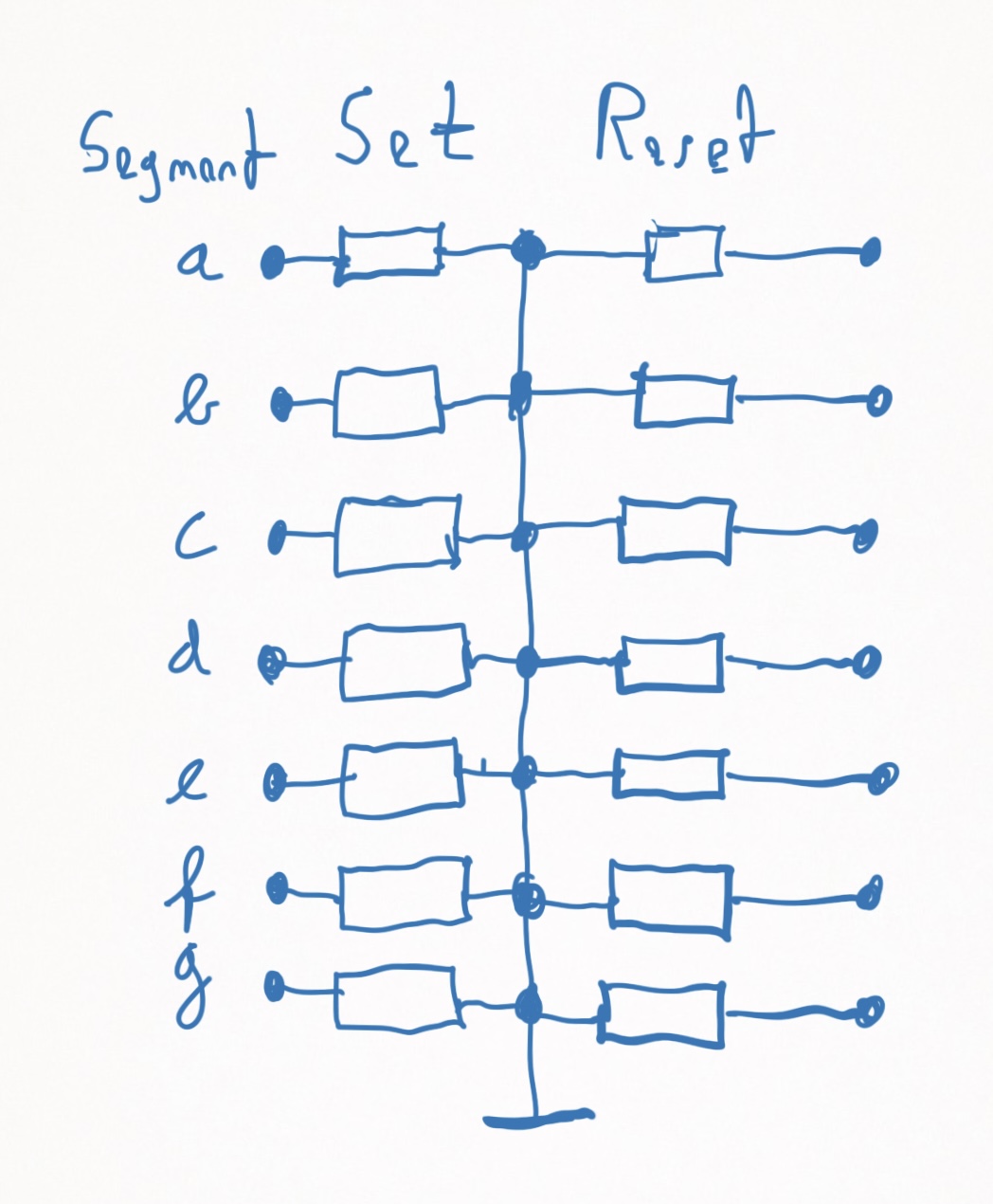

Hallo liebe Freunde der angewandten Elektrotechnik,
 eigentlich sollte es etwas ganz Anderes werden, aber nun wird es eine
Uhr mit mechanischen sieben Segment Anzeigen. Die größeren bistabilen
Anzeigen für Stunden und Minuten haben pro Segment zwei Anschlüsse (
plus GND) jeweils zum ein- und ausklappen des Segmentes. Die Ansteuerung
über Arduino und Schieberegister TPIC 6B595 N ist soweit geklärt und
funktioniert auch schon ansatzweise. Die kleineren Anzeigen für die
Sekunden haben nur eine Spule die jeweils umgekehrt bestromt werden muss
um das Segment zu bewegen. Mein Gedanke ist jetzt, einen Pin der Spule
auf eine gemeinsame Masse zu legen und jeweils abwechselnd +12V  und
-12V aufzuschalten, da H-Brücken noch aufwändiger wären. Die Schaltung
dazu ist mir im Moment noch unklar. Möglicherweise Irgendwas mit
Optokopplern. Gibt es hierzu schon Erfahrungswerte?

Vielleicht reicht ein zwischen 0V und 12V umschaltender Ausgang (L293D
hat 4 davon), wenn die mit dem anderen Pol an Masse liegende Spule über
einen Elko (100uF-1000uF, ausprobieren) mit dem Ausgang verbunden wird.
Ansonsten würde ich ebenfalls 2 L293D benutzen, 7 Halbbrücken legen 0V
oder 12V an die 7 Segmente, der 8. Ausgang schaltet die gemeinsame
'Masse: zwischen 0V und 12V um, so kannst du -12V an die Spulen legen
ohne -12V Versorgung.

Halbbrücke und Kondensator nehmen.
Miss ohmschen Widerstand und Induktivität der Spulen, und zwar in beiden
Schaltzuständen.
EXAKT SO habe ich das vor Jahren bei einem ähnlichen Projekt auch
gelöst, das klappt prima und Du kommst mit 2 billigen L293/Digit aus.
Bischen aufpassen bei der Steuerlogik, dass immer NUR EINE Spule aktiv
ist denn es wäre bei der Schaltung auch denkbar ALLE Spulen auf einmal
zu schalten, dann kann die "gemeinsame" Halbbrücke überlastet werden.

An dieser Stelle zuerst einmal Danke an Alle für die inspirierenden
Beiträge. Nun habe ich mir noch etwas völlig Anderes ausgedacht und beim
Elektronik Versender des Vertrauens noch ein bisschen Material bestellt.
Zum Einen will ich da nicht multiplexen zum Anderen sollen (wollen) die
Spulen der Segmente nur beim Umschalten bestromt werden. Daher versuche
ich jetzt mit jeweils zwei Ausgängen von 74HC595 einen TDA2030 als OPV
Komparator zu schalten (mit +12V und -12V). wenn nach dem Umschalten (
der Segmente) die Ausgänge des 74HC595 wieder auf hochohmig gesetzt
werden, sollte da am Ausgang vom TDA2030 auch kaum noch Spannung
rauskommen.

Zeige doch mal die Schaltung die du dir vorstellst. Der 74HC595 kann die
Ausgänge übrigens nicht auf hochohmig (High-Z) setzen. Entweder führen
sie „L“ oder „H“.
Vielleicht stehe ich ja auf dem Schlauch, aber wie soll dass mit 2
Anschlüssen funktionieren? Dann müsste doch auch umgepolt werden.
Verlinke doch bitte auch mal Informationen (DB, Anschlussbild) zu den
Anzeigen.
von Falk M. (Firma: Morgenstern Technik & Gebäude) (leckstrom)
Hallo Jörg,
nach dem Datenblatt vom 74HC595 kann man die tree State Ausgänge nach
dem "Durchschieben" und Schalten mit dem Master Reset anschließend
wieder auf Hochohmig schalten.
Wie gesagt noch nicht getestet. Ich bin aber optimistisch.
Die großen Anzeigen haben 15 Pins eine gemeinsame Masse und pro Segment
offensichtlich eine Spule zum Einklappen und eine Spule zum Ausklappen
des Segmentes. Die Dinger wollte ich jetzt nicht zerlegen weil teuer.
Ist schon spät. Ich stelle morgen noch ein paar sachdienliche
Informationen ein.
Danke und Gruß Falk.

Es können auch Spulen mit Mittelanzapfung sein, so wie bei einigen
bistabilen Relais.
Danke für die Info,
Irrung meinerseits, der Master Reset löscht nur die Daten im Register,
der Output Enable sollte die Ausgänge dann wieder hochohmig machen. Die
größeren Anzeigen sind von Bodet / Sgnalex, da gibt es  mit Sicherheit
zwei Spulen (Mittelanzapfung)??? Das funktioniert schon mal. Interessant
wäre auf jeden Fall, ob man diese mechanischen Teile möglicherweise
irgendwie "sanft" umschalten kann, es ist dann doch schon etwas laut!
Danke und Gruß. Falk.
von Jörg R. (solar77)
Falk M. schrieb:
> Die größeren Anzeigen sind von Bodet / Sgnalex, da gibt es
> mit Sicherheit zwei Spulen (Mittelanzapfung)???
So stelle ich mir das Innenleben vor, das passt auch zu den 15
Anschlüssen.
https://www.mikrocontroller.net/attachment/529413/E4AFA691-2288-440B-B498-63ECB787E709.jpeg
Da es sich um Spulen handelt musst Du eigentlich noch Freilaufdioden
vorsehen, je nachdem mit welchen ICs die Anzeigen angesteuert werden.
ULN2003 o.ä. entfallen, denn die schalten nach GND.
Ob meine Version vom Innenleben passen könnte kannst Du mit dem Ohmmeter
messen. Segment a nach z.B b muss den doppelten Wert ergeben wie z.B.
Segment a nach Masse, dem gemeinsamen Anschluss. Dabei würde ich nur auf
einer Seite messen, also Set oder Reset. Die Spulen für die beiden
Seiten müssen nicht denselben Wert haben. Aber auch das kannst Du ja mal
messen.
> Interessant
Hast Du ein einstellbares Labornetzgerät? Dann setze mal ein Segment
darüber, durch langsam ansteigende Spannung. Wobei langsam heißt <1
Sekunde. Freilaufdiode nicht vergessen, vorsichtshalber.
Es würde natürlich mehr Schaltungsaufwand bedeuten, sollte es
funktionieren die Segmente so etwas leiser zu bekommen. Zudem schalten
die Segmente langsamer um, was optisch evtl. stören könnte.
Als Ansteuerung kann ich mir auch einen 1 aus 16 Decoder vorstellen,
z.B. CD4515. Als Treiber dann PNP Transistoren.
Das mit der Spannung habe ich probiert. Entweder es schaltet sicher
(oberhalb 10V) unsicher oder gar nicht. Wirklich leiser wird es mit
geringerer Spannung nicht. Eine PWM Ansteuerung wollte ich dann eher
nicht realisieren wegen des Aufwandes. Möglicherweise kann ich mit ein
Wenig Filz da noch was machen, dazu müsste es erstmal funktionieren.
Wenn es mir nicht gelingen sollte die OPV`s im quasi analog Betrieb in
drei stabile Zustände zu schalten (+ 0 -), dann werden es dann doch
Komparatoren und ich muss die "Masse" nach dem Umschalten abschalten.
Christoph S. schrieb:
> Jörg R. schrieb:
>> Dein Relais ist ein „Single Coil“, also 2 Anschlüsse. Die Displays des
>> TO haben 3 Anschlüsse, wobei einer gemeinsam für alle Segmente ist.
> Die größeren Anzeigen haben 3 Anschlüsse, die kleineren nur 2. Der TO
> hat zwei unterschiedliche Anzeigen im Einsatz.
Stimmt, da habe ich mich ja die ganze Zeit komplett auf die falschen
Anzeigen konzentriert. Wenn man sich einmal verrennt..;-)

von M. K. (sylaina)
Warum nicht so formschicke H-Brücken-Sachen wie einen L293D dazu
missbrauchen?
von Christoph S. (155christo)
> missbrauchen?
Schließt sich bei meiner Schaltung nicht aus, im Gegenteil: Es macht
Sinn die Elkos mit nem L293D anzutreiben. Der Vorteil ist: Mit Elkos
braucht frau/man 2 L293D pro Display (7 Kanäle, der L293D hat 4). Ohne
Elkos braucht es 4 L293D. Jedes Segment braucht dann 2 Kanäle, macht 14
Kanäle pro Display, sind also 4 Stück.
