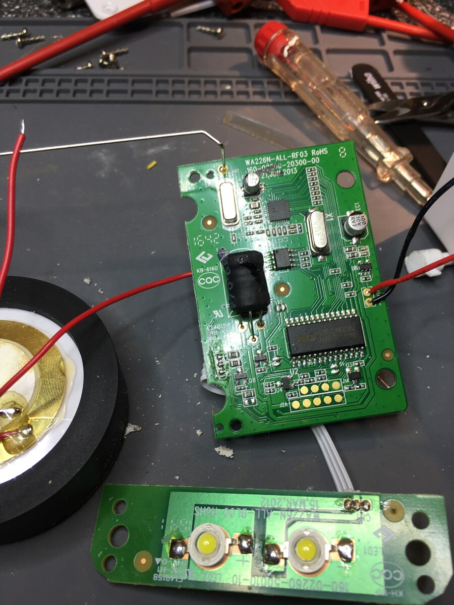

Ich grüße Euch. Ich habe einen Funkalarmmelder (Piezo und blinkende LEDs, 6 Volt hat das System) von einem Olympia Alarmset. Ich habe drausen am Haus noch eine großen Alarmgeber, welchen ich per Relais dort ankoppeln möchte. Ich denke es gibt verschiedene Möglichkeiten. Hier mal meine Ideen: A: an die LEDs (blinken) per Transistor ein Elko und das Relais, so dass das Relais über den Elko angezogen bleibt, wenn die LEDs gerade aus sind. B: Über den Piezoausgang (AC) gleichrichten und mit Elko ans Relais (5V) C: den MC abgreifen. Der scheint jedoch das Blinken und den Piezosound intern direkt zu erzeugen, so dass ich keinen digitalen Ausgang (On/Off) gefunden habe, um es weiter zu verarbeteiten. Konnte von dem Teil auch keine PDF finden. Sonst wie würdet ihr das machen, bzw. habt ihr noch eine andere Idee? PS: Beim Messen hab ich noch eine Seltsamheit bemerkt. Wenn kein Piezo angeschlossen ist, schaltet der Alarm nicht mehr aus (wenn ich auf der Fernbedienung das System unscharf schalte). Wahrscheinlich wegen fehlender Last bleibt irgendwas in Selbsterhaltung.

Ton hat höhere frequenz, da braucht man nur einen kleineren kondensator. Parallel zum Piezo je nach Spannung bei Ton-Aus einen BS170 oder BS250 (Beispiel) anschließen, Kondensator umd Relais.

Was ist denn mit den beiden großen LEDs? Das ist doch sicherlich eine Art Notbeleuchtung für den Alarmfall, oder? Kann es sein, dass die nur bei Echtalarm leuchten und beim Prüfen nur blinken? Wie sieht die Versorgung des Melders aus?

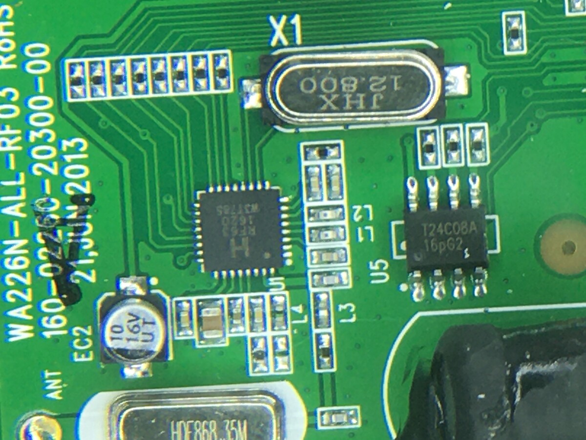

Oder je nach Know-How horchst Du mit einem zweiten uC die Kommandos auf der SPI Kommunikation zum Transceiver ab und hast dann eine gute Information über dem Status des Melders. Der Transceiver ist dieser hier: https://www.hoperf.com/data/upload/portal/20190306/RF63W%20Datasheet.pdf

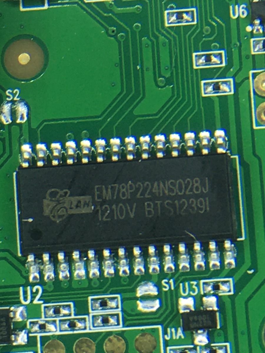

Horst R. schrieb: > Konnte von dem Teil auch > keine PDF finden. Ist von Elan Micro: http://www.emc.com.tw/emc/en/Product/Product/detail/168 http://www.emc.com.tw/upload/2020_12_182/EM78P224N_Product_Spec_ver1.5_20200820.pdf Wenn du an den LED Kontrollausgang ein retriggerbares Monoflop hängen würdest, ist das die technisch saubere Lösung. Aber Widerstand, Elko, Transistor und dann Relais sollte auch klappen, denn das ist praktisch auch ein retriggerbares Mono. Ist halt in der Dimensionierung etwas trickiger.
