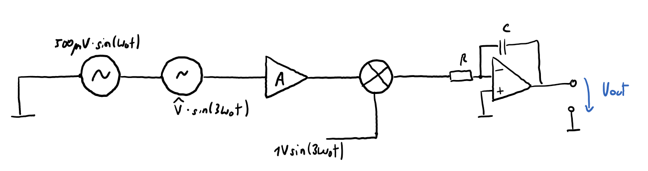

Ich hätte mir das grob so wie in der angehängten Bilddatei
"detection_principle.png" dargestellt vorgestellt.
Das empfangene Signal wird zunächst verstärkt und dann mit dem
vorhandenen Referenzsignal multipliziert. Dabei sollte das zu messende
Signal am Ausgang des Mischers eine DC Spannungskomponente erzeugen die
von einem Integrator aufintegriert wird.
Ich habe leider nicht viel Erfahrung in der Implementierung solcher
Detektoren und kann daher die Machbarkeit des Ansatzes nicht wirklich
beurteilen.

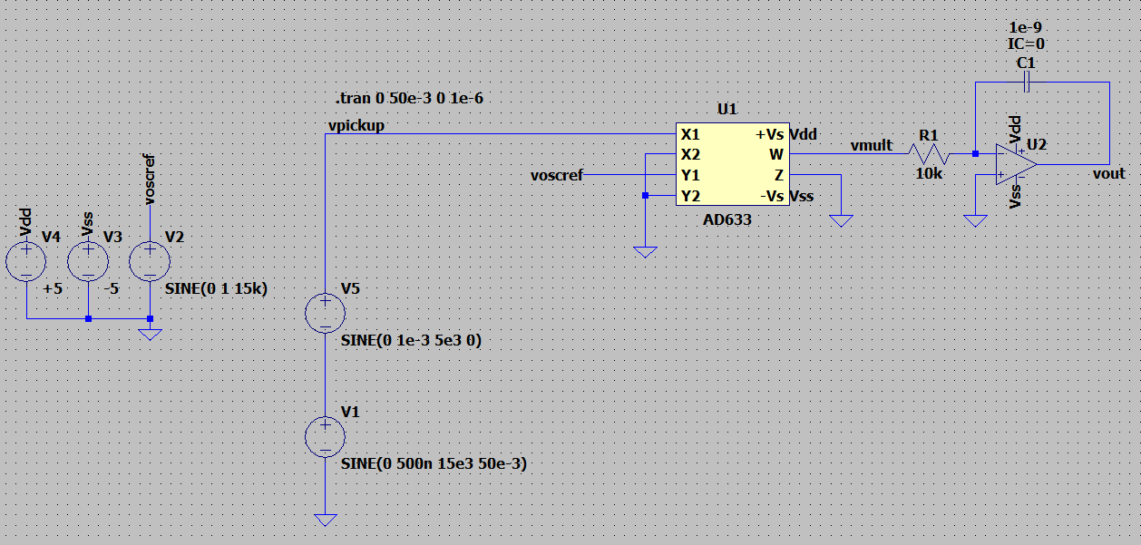

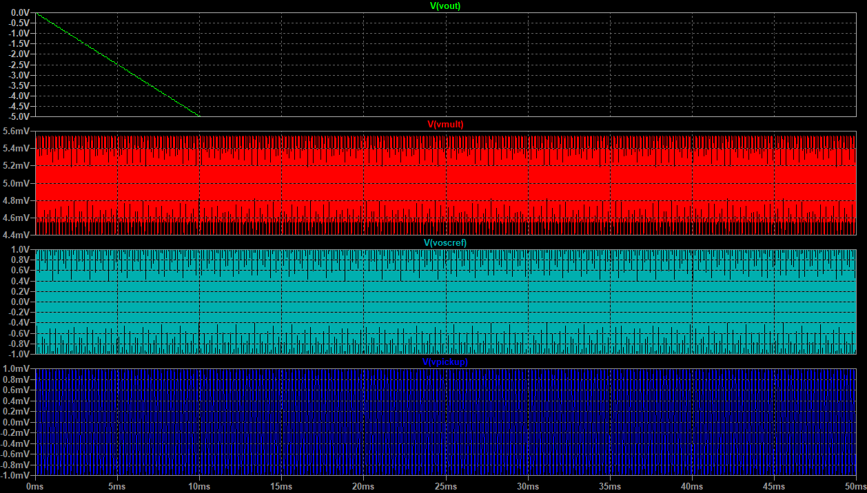

Ich habe mal eine Simulation mit dem AD633 in LTSpice gemacht (s.
AD633_schematic.png und AD633_simresult.png). In der Simulation wollte
ich ein 1mV Signal plus das zu messende Signal mit einem Referenzssignal
multiplizieren aber der Ausgang des AD633 macht für mich keinen Sinn
(der Ausgang sollte eigtl sowohl positive als auch negative Spannung
anzeigen, zeigt aber nur eine positive Spannung von ca. 5mV die den
Integrator saturiert).

Im Prinzip der richtig Ansatz, aber es kommt auf die konkrete Ausführung
an, ob man damit bis in den mV Bereich oder in den µV Bereich oder den
nV Bereich messen kann. Google mal nach Lock-In Verstärker.

Häng bitte mal die LTSpice-Datei mit an und dein Modell für den AD633.
Dann kann man sich das genauer anschauen. Aber selbst wenn man es in der
Simu zum Laufen bringt fürchte ich, dass deine Anforderungen im realen
Aufbau für den AD633 zu anspruchsvoll sind.

so ungefähr könnte das gehen. Schaue mal unter lockin Verstärker oder
Synchrondemodulator, wie das dort gemacht wird.

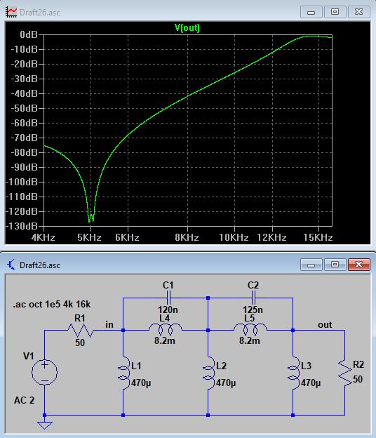

Auf jeden Fall würde ich das Signal mit einen Bandfilter Bandbegrenzen.
Bedenke das jeder Operationsverstärker eine Offsetspannung am Eingang
aufweisen, welche sehr schnell in die Größenordnung deiner zu messende
Signalspannung kommt, Ebenso der Mischer, wenn es eine Hilbertzelle als
aktiver Mischer ist.
Ralph Berres

Stimmt, so ähnlich macht man das. Statt des Integrators verwendet man
eher einen Tiefpass und kann das dann auch als Lock-In Verstärker fertig
kaufen ;-)

Ok, ich werde den Bandpass mal einbauen und schauen wie weit ich damit
komme. Würde der Bandpass nicht auch eine Phasenverschiebung erzeugen
sodass sich die Phase des gefilterten Signals und des Referenzssignals
unterscheiden?

Jedes Filter hat eine Signallaufzeit, welche um so größer wird je größer
die Flankensteilheit des Filters wird.
Man könnte das Referenzsignal mit einen identisch aufgebauten Filter
ebenfalls filtern und diesem dadurch im etwa die gleiche Signallaufzeit
erzeugen, so das es wieder passt. Auserdem hat man dann die möglichkeit
durch einen Feinabgleich des Filters die Signallaufzeit in einen Zweig
so zu optimieren, das hinter dem Mischer die DC Ausbeute maximal wird.
Wenn es nur um die Amplitude und nicht um die Phasenabweichung des
Signales gegenüber dem Referenzsignales geht, könnte man ja noch in
Betracht ziehen die doppelte Frequenz, welches ja ebenfalls aus dem
Mischer kommt auszuwerten. Da Wechselspannung lässt diese sich
vielleicht einfacher verstärken.
Ralph Berres

ist der AD630 also nicht wirklich ideal.
DenDen schrieb:
> Ich habe noch die LTSPice Dateien angehängt.
Im Prinzip funktioniert deine Simu. Aber was du als Ausgangssignal
siehst ist vollständig durch die Dreckeffekte des AD633 dominiert
(speziell dessen Offsets am Ein- und Ausgang). Dein Nutzsignal (V1)
schaltest du erst bei 50ms zu, wenn die Simu schon fertig durchgelaufen
ist. Aber auch wenn du es früher einschalten würdest, ginge es
vollständig in den Dreckeffekten unter.
Wenn du probehalber mal mit den relativen Größen von Nutz- und
Störsignal spielst bekommst du ein Gefühl für die Effekte und für die
Größenordnungen. Starte z.B. die Simu mal mit einem 30mV Sinus
Nutzsignal, dreh an dessen Offset, bis die Ausgangsspannung den
erwarteten Verlauf zeigt, mach dann dann die Amplitude des Nutzsignals
schrittweise kleiner, ....
von Henrik V. (henrik_v)
Die 5 kHz Anregung müssen da ja seehr sauber sein, da ist sonst der K3
gleich Signal.
Wenn es im Uniumfeld ist, würde ich rumfragen, ob irgendwo ein Lock-In
Verstärker leihweise verfügbar ist... in irgendeinem Schrank oxidiert da
sicher ein SRS rum ;)
Da ist also eine Detektorspule in einem 5 kHz Magnetfeld und soll das K3
(15 kHz, bedingt durch PROBE) messen. Spule ist eigentlich parallel zum
Magnetfeld... eigentlich.
Vermutung PROBE verbiegt das Magnetfeld, so dass leider auch 5 kHz
reinschlagen. Oder streut irgendwie anders rein ;)
und die Detektorspule lässt sich  nicht mehr mechanisch auf Null
abgleichen.
Wenn man jetzt eine kleine weite Spule in das Magnetfeld bringt
(Windungzahl 1?) oder den Erregerstrom abgreift, sollte es dann nicht
möglich sein dieses Signal in Amplitude und Phase so zu verschieben und
dem Detektorsignal zu überlagern, dass da nicht mehr Faktor 5000 sondern
nur noch <100 Störsignal da sind? (Falls Probe auch stationär ist ;) )
Weitere Idee: Könnte es Vorteilhaft sein, die Detektorspule im
virtuellen Kurzschluß zu betreiben.. Stichwort Transimpedanzverstärker?
von DenDen (Gast)
Was ich mir im Moment überlege ist die Amplitude des Störsignals mit
einem Peak-Detektor zu messen und dann mithilfe des Referenzsignals (vom
5kHz Stromregler) vom Detektorspulensignal abzuziehen um das 5kHz Signal
schon mal abzuschwächen.
von Achim S. (Gast)
Warum willst du hierfür einen Peakdetektor einsetzen? Lass das
Störsignal der Pickup-Spule von einem zweiten Lockin auf 5kHz auswerten
und regle die Kompensation dann so nach, dass dieser Lockin möglichst
gegen 0 geht.
Aber jede kleine Verzerrung, die du dir mit dieser Kompensation auf das
5kHz Signal draufpackst, wird sich dann als dritte Harmonische bei
deinem 15kHz Nutzsignal zeigen.
Îdee einer einfachsten Kompensation: Ein Stromwandler mit Mittelabgriff
im Erregerstrom.
Über die beiden Enden des Stromwandlers ein Poti.
Mittelabgriff und Potischleifer erzeugen jetzt eine +/- einstellbare
Wechselspannung synchron und proportional zum Erregerfeld, das mit dem
Detektorsignal überlagert werden kann. Dazu noch galvanisch getrennt vom
Generator :)
Vermutlich braucht es auch noch eine Phasenkompensation.  Beschänken wir
uns auf eine Frequenz, könnte da ein zweites Poti parallel zum ersten am
Stromwander reichen, bei dem dann ein (R)C Glied vom Potischleifer zum
Mittelabgriff des Stromwandlers geht.

von Rainer V. (a_zip)
B e r n d W. schrieb:
> Filtern?
Sicher. Ich würde allerdings das aktive Doppel-T-Filter nehmen.
Vermeidet die lästigen Spulen...
Gruß Rainer
von B e r n d W. (smiley46)
Die darin verbauten Widerstände erzeugen lästiges thermisches Rauschen.
Dann das Signal wenigstens vorher verstärken.
Du hast recht, aber der TO wird mit "50Ohm" nichts anfangen können.
Besser ein aktives, rückgekoppeltes Doppel-T-Filter. Alternativ ein
Notch mit State-Variable-Filter. Die sind beide recht gut abzugleichen
und haben ordentliche Dämpfung. Zum State-Variable-Filter hatte ich mal
ein Papier für ein Filter 4ter Ordnung. Das hat hervorragende Werte
gebracht. Diese Unterlagen müßten im Netz zu finden sein. Aber warten
wir mal ab...
