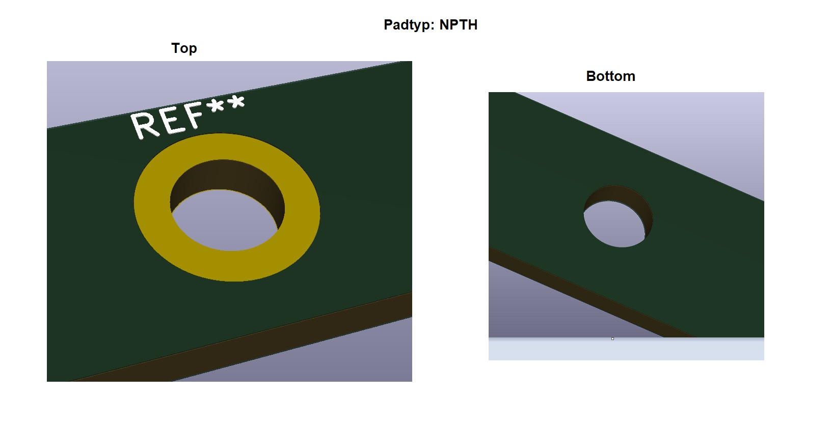

Soll das wirklich eine NPTH-Bohrung werden?
Dann darfst Du mit dem Kupfer des Pads nicht so nah an das Bohrloch ran.
Denn ansonsten würde der Fertiger ins Kupfer bohren müssen oder
zumindest ganz nah ran. Und das machen die normalerweise nicht gerne.
Wenn das also wirklich NPTH sein soll, dann mach 2 Dinge daraus: eine
NPTH-Bohrung und ein ringförmiges Pad was innen den Mindestabstand
Deines Fertigers zwischen der Bohrung und dem Pad hat.

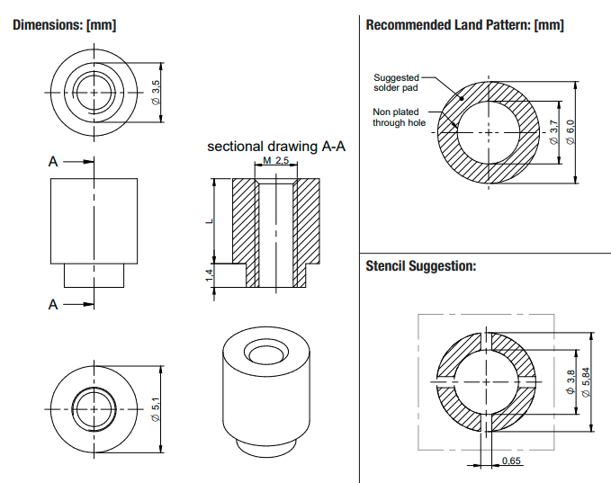

#6807315
KiCAD schrieb:
> Warum -> Ein Abstandshalter der per THR soldering verlötet wird
> braucht nur oben ein Pad.

Gast #6807334
KiCAD schrieb:
> Wie kann ich die NPTH Bohrung -> siehe Bild einstellen?
Ich fange mit einer M4-Befestigung mit Pad an. Die Eigenschaften des
Pads bearbeiten:
* Padtyp NPTH, mechanisch
* Kupferlage F.Cu
* Technische Lagen F.Mask (B.Mask abwählen, es würde mehr freistellen,
als du möchtest)
Dann einen Kreis auf der Lage B.Mask zeichnen, Radius 0, Linienstärke
4,3 mm. KiCad kann (mit einfachen Mitteln) keine gefüllten Kreisflächen
zeichnen - das ist der Workaround.
Wahrscheinlich willst du andere Durchmesser, aber den Rest kriegst du
selbst hin.
Ich kenne THR soldering nur mit PTH. Wie soll die Paste sonst auch
halbwegs definiert auf das Pad fließen? Das Thema mechanische Stabilität
kam ja auch schon auf. M.E. muss das ein ganz normales THT-Pad werden.
Gast #6807361
Vielen Dank für die Antworten.
Genau, aber hier soll es so gemacht werden:
https://www.we-online.com/katalog/datasheet/9774075151R.pdf
Wie setze ich das am besten um?
Danke!
Gast #6807379
> Pads bearbeiten:
> * Kupferlage F.Cu
> als du möchtest)
> selbst hin.
So habe ich es jetzt gemacht...
Danke!
