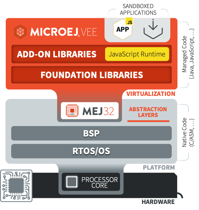

MicroEJ – das Unternehmen ist vor Allem für seine Java-Runtime für diverse Microcontroller bekannt – bietet mit Kifaru eine JavaScript-Runtime für diverse Microcontroller an.
von Tam HANNA
BILDQUELLE: https://docs.microej.com/en/latest/_images/js_runtime.png

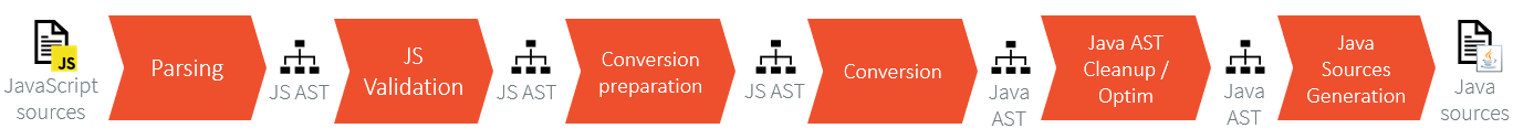

Für die eigentliche Realisierung der JavaScript-Ausführung setzt MicroEJ dabei auf die Nashorn-Bibliothek aus dem JDK 1.8. Für Sie als Entwickler bedeutet dies, dass der JavaScript-Code – siehe Abbildung – noch auf der Workstation in Java transpiliert wird.
BILDQUELLE https://docs.microej.com/en/latest/ApplicationDeveloperGuide/js/internals.html
