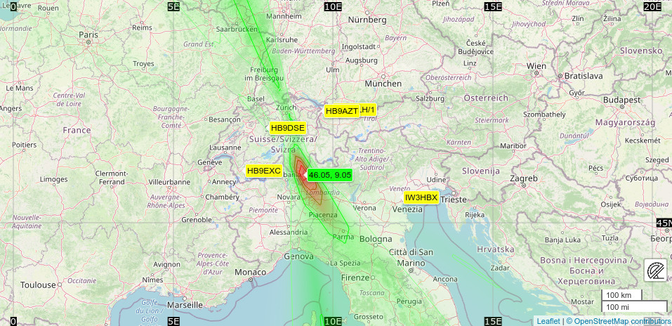

Hier ein Versuch mit Kiwi-TDoA. Kann natürlich auch daneben liegen...

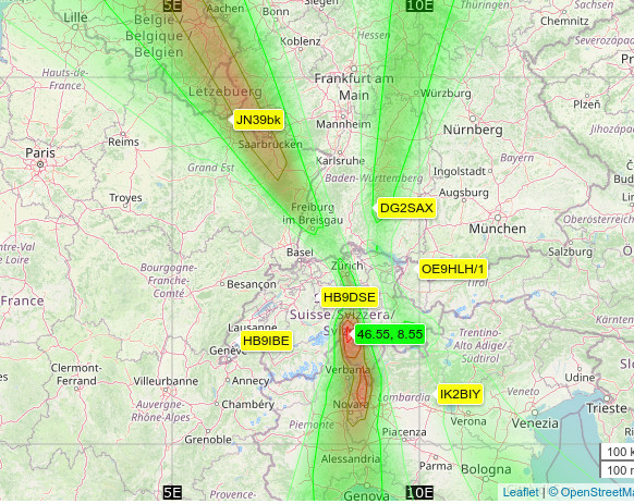

Noch eine Ergänzung:
Mit Raumwelle kann TDoA auch "Geisterpositionen" erzeugen.

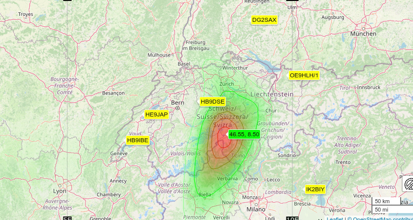

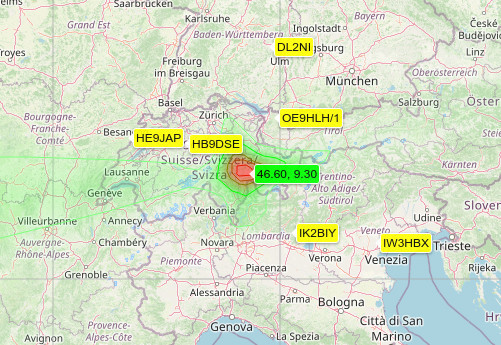

Einige weitere Läufe zeigen geringfügig andere Standorte. Die Methode funktioniert bei der Frequenz vermutlich am besten um die Mittagszeit, wenn die Raumwelle am stärksten gedämpft ist. Oder während einem Flare, wenn die Raumwelle ganz weg ist.
