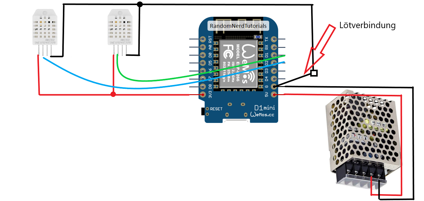

da ich leider ein absoluter Noob auf dem elektrotechnischen Feld bin,
hoffe ich auf die Mithilfe durch etwas schlauere Köpfe.
Problemumfeld:
Ich habe an einem MCU zwei DHT22-Sensoren zur Temperatur- und
Luftfeuchtigkeitsmessung hängen: Einer hängt draußen (wettergeschützt in
einer Anschlussdose) und der andere zweigt dort ab in ein Gewächshaus.
Die Leitungen sind +-150cm. Versorgt wird der MCU von einem 5V-Netzteil.
Die DHTs wiederum mit 3,3V vom MCU.
Der MCU hat die Daten auch schön per MQTT an einen zentralen Raspberry
geliefert, heute habe ich den Strom vom Netzteil abgestellt, um andere
MCUs anschließen zu können, ab und zu wieder an, um zu testen und jetzt
zum Punkt:
Dabei habe ich mir wohl die beiden DHTs geschrottet. Beide liefern keine
Werte mehr.
Ausgebaut auf dem Breadboard ausprobiert. Keine Werte. Backup-DHT
ausgepackt auf selbe Schaltung gesetzt: Einwandfreie Wertermittlung.
Bevor ich jetzt die neuen Sensoren anschließe, möchte ich auf jeden Fall
wissen, wieso die alten Dinger kaputt gegangen sind. Hat da jemand eine
Idee?
Kann die Tatsache, dass beide gleichzeitig kaputt gegangen sind, ein
Indikator für etwas (elektronisches) sein?
Über Rückmeldungen würde ich mich sehr freuen.
Greetz Jada

von Michael M. (jada1213)
Hi Jens,
anbei meine Skizze des Aufbaus. das Netzteil wird mit 230V versorgt.
Der Wemos D1 mini steckt via Buchsenleiste auf einer Platine, an den
Ground Pin habe ich noch eine weitere Buchse angelötet, um die DHTs
anschließen zu können.
Die in der Zeichnung runden Verbindungspunkte sind 3er-Klemmen.
(off topic: Ursprünglich hatte ich vor, die beiden DHTs und den D1 vom
Netzteil versorgen zu lassen via V+ und G und nur die Datenpins der
Sensoren mit dem MCU zu verbinden, das klappte aber nicht)
von Martin (Gast)
Ich vermisse je einen 10k Widerstand zwischen Pin 1 und 2 an den DHTs.
von Stefan F. (Gast)
Die Spannung an der Datenleitung muss immer zwischen VCC und GND sein.
Das gilt für beide Seiten (Sensor und Raspi).
Wenn du einem Teil der Schaltung die Versorgungsspannung weg nimmst,
kannst du diese Beschränkung nicht mehr einhalten.
Wenn du VCC weg nimmst, muss die Spannung an der Datenleitung immer
zwischen 0 Volt und 0 Volt liegen.
Wenn du GND weg nimmst, musst die Spannung an der Datenleitung immer
zwischen 3,3V und 3,3V liegen.
Wahrscheinlich hast du diese Bedingung nicht eingehalten.
Die 10k Widerstände zwischen Pin 1 und 2 kann ich einbauen, habe ich im
Vorfeld auf einigen Seiten gesehen, da auf dem Breadbord der DHT aber
auch ohne Widerstand die Werte lieferte, hab ich das blauäugig einfach
1:1 umgesetzt...
Erklärt der fehlende Widerstand einen Kurzschluss der beiden Sensoren?
(s. auch
https://forum.arduino.cc/t/dht22-sensor-pullup-widerstand/403864/4
Beitrag #5)
Verwirr...
Wenn der Mikrocontroller mit 3,3V versorgt ist und kommuniziert, dann
pulsiert die Datenleitung zwischen 0 und 3,3V.
Aus Sich des Sensors ist das illegal, wenn er zu diesem Zeitpunkt keine
Stromversorgung hat. Denn dann hat er Null Volt zwischen seinem VCC
und GND, somit keinen Spielraum für irgendwelche sinnvollen Signale an
anderen Pins.
Wenn du GND beim Sensor abklemmst und der Mikrocontroller ein LOW
sendet, dann hat dieses Signal aus Sicht des Sensor -3,3 Volt. Denn er
hat keine Versorgungsspannung.
3,3V o------+-------------------------------------+
            µC -------------Daten---------------Sensor
GND o-------+
Umgekehrt bekommst du ein Problem beim HIGH Pegel:
3,3V o------+
GND o-------+-------------------------------------+
Ohne Versorgungsspannung ist ein Signal mit 3,3V genau 3,3V höher als
erlaubt.
von Joachim B. (jar)
auf gut deutsch, du vermisst einen richtigen pullup der nicht
abgeschaltet werden kann und das somit praktisch nie höhere Spannungen
in den Data induziert werde können. Bei 3.3V für die DHT würde ich sogar
3,3k wählen, kommt der Leitungslänge entgegen und der Anbindung an high
und mit 1mA wird weder der ESP noch der DHT überfordert wenn low
anliegt.
