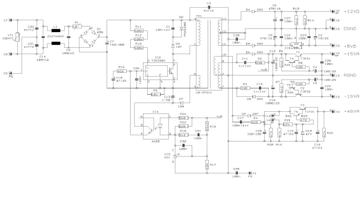

Am 10.10.2012 wurde von euch bereits die Fehlerbehebung eines Behringer
Xenix Schaltnetzteils besprochen. (Titel: Schaltplan Netzteil).
Aufgrund dieser Hinweise konnte ich den defekten Chip TOP245YN
austauschen.
Nach dem Austausch leuchtete die LED der Speisespannung auf,
anschließend ging die Beleuchtung kurz an und die Sicherung flog wie
gehabt raus.
Das Mischpult vom Netzteil getrennt, Lüfter angeschlossen an + und - 15V
und 5 Volt. Speisespannung 48 ausgeschaltet.
Ergebnis Lüfter liefen an, gemessene Spannung + und - 15V.
Der 12V Lüfter an 5 Volt lief natürlich nicht an, aber die Spannung
stimmte.
Leider geschätzt nur eine Sekunde, dann war die Sicherung durchgebrannt.
Heiß geworden ist kein Bauteil.
In einem anderen Fall hatte jemand empfohlen eine 40 Watt Lampe in Serie
zu schalten um mehr Zeit für Messungen zu haben. Funktioniert das auch
bei einem Schaltnetzteil das mit 115 - 250 Volt läuft ? Was gibt es für
Möglichkeiten den Zeitraum zu verlängern ohne dadurch einen größeren
Schaden zu verursachen?
Da die Spannungen ziemlich exakt passen bin ich ratlos, was die Ursache
sein könnte. Habt ihr ein paar Tipps für mich?
Ich habe zwar früher schon Hobbymäßig Verstärker repariert und
Mischpulte umgebaut, aber das ist alles ziemlich lange her und vor
Schaltnetzteilen habe ich ungeheuren Respekt.
Oszilloskop habe ich und trotz langem Nichtgebrauch funktioniert es
sogar noch. Auch Multimeter mit Dioden und Transistormessung sowie
Temperaturmessung ist vorhanden.

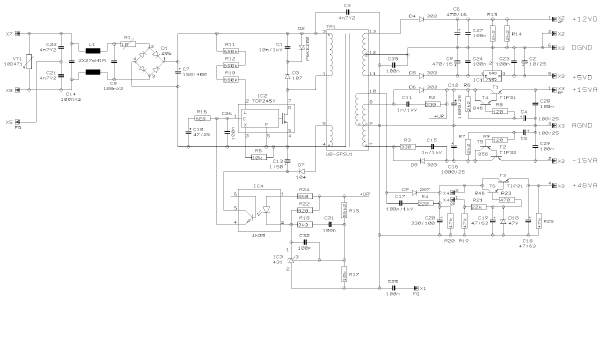

Da die Sicherung ja immer gleich fliegt, konnte ich bisher nur am C7
kurz mit 320V messen.
Kann jemand anhand der Schaltung erkennen ob es sich um ein
leerlauffestes Schaltnetzteil handelt. Da es ja intern eingebaut ist
gehe ich mal davon aus, dass man sich das gespart hat.
Ich hoffe ihr seid jetzt nicht alle empört, weil jemand als
Nicht-Fachmann ein solches Teil reparieren möchte. Aber ich hänge an dem
Teil und mit einem Alter von 75 Jahren denkt man halt schon, rentiert
sich das noch ein neues Mischpult zu kaufen oder es von einem
Fachbetrieb reparieren zu lassen.
> austauschen.
Das war schon keine schlechte Idee, aber der kleine Kerl wird noch
andere Bauteile in die Hölle geschickt haben, wie z.B. den Optokoppler
und die Dioden D2/D3.
Das klappt schon, aber trotzdem muss man vorher alles mal durchmessen.
Da dieses Netzteil einen Feedback Kreis hat (mit dem Optokoppler), ist
es leerlauffest. Aber sowohl die Bauteile primär als auch auf der
Sekundärseite müssen in Ordnung sein, insbesondere der Sekundärkreis,
der den OK speist. Kommt da keine Spannung, weil z.B. die
Gleichrichterdiode D6 einen Kurzschluss hat, will der TOP aufdrehen, bis
der Arzt kommt. Das geht dann schief.
Also alle Dioden sekundär testen.
Es wäre noch zu prüfen, ob es einen Windungsschluß im Trafo gibt. Die
Strombegrenzung mittels Glühbirne kann ich nur empfehlen.

Ich hab mal das Datenblatt etwas studiert, unter so etwa 120V
Gleichspanung wird der wegen ULO nicht alaufen, sorry. Bei dem Netzteil
gibt es dann keine schonendere Möglichkeit es langsam hochzufahren
Manche dieser TOP/TNY laufen auch schon mit 20..30V an, sogar ziemlich
zuverlässig. Wichtig ist, daß das Netzteil nach dem Start weiterläuft,
sonst schalten die Dinger sofort wieder ab weil sie keine
Betriebsspannung aus dem Trafo bekommen. Die Leistung reicht nicht aus,
um irgend eine Last mit so geringer Betriebsspannung versorgen zu
können.
Und Vorsicht vor falscher Sicherheit: Wenn so ein Netzteil an 20..30V
läuft, entstehen am Snubber der Primärwicklung trotzdem so 250..350V,
die einem so richtig auf die Finger hauen können.

Wie wäre es, die Ur = Versorgung der LED im OK extern bereitzustellen
und umsichtig (zwischen 25 V = "TOP runterfahren" und ca. 18 V = "TOP
hochfahren") zu manipulieren?
Da ist die Frage, inwieweit man das in der Schaltung erledigen kann.
Manche ICs finden es dann "komisch", daß sie keinen Stromfluß
feststellen können, manchmal ist die Regelung dermaßen empfindlich
aufgebaut, daß man zwischen "alles ok" und "Auweia-Notabschaltung"
händisch gar nicht schnell genug umsteuern kann. Oder wenn der
Übertrager in der Schaltung ohne Last mitläuft, weil man die
Regelschleife aufgetrennt hat. Das hat mitunter hochspannende Stimmung
beim Sperrwandler zur Folge. Manchmal findet man in den Datenblättern
Testschaltungen, damit kann man das PWM-IC ansich testen, aber nicht die
Funktion der kompletten Schaltung. Also alles nicht so einfach.
von Herbert Z. (aliubaba)
Danke an alle, jetzt habt ihr mich erstmal gut mit Informationen
versorgt.

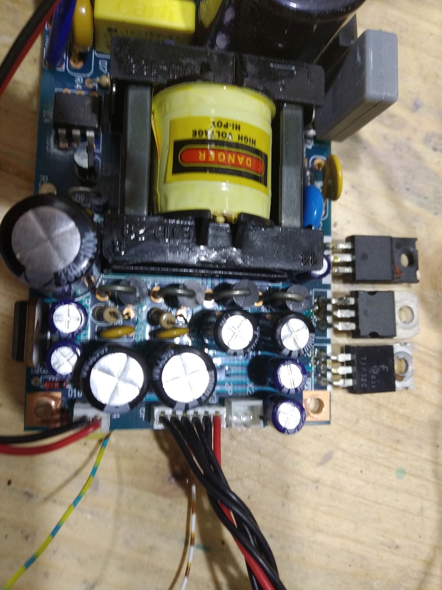

Ich hatte vorher die Dioden überschlägig im eingebauten Zustand gemessen
auf Kurzschluss und Durchgang.
Warum ich das im eingebauten Zustand gemacht habe? Das entlöten auf
dieser Platine (Mehrschicht) ist eine Katastrohe. Weder mit meiner
normalen noch mit der elektrisch beheizten Entlötpumpe lässt sich das
Lötzinn vollständig absaugen und die Bauteile hängen fest
(möglicherweise sind aber auch die Bohrungen zu eng dimensioniert). Bei
dem TOP245YN half nur die PINs abschneiden, die Pins einzeln zu erwärmen
und mit einer Spitzzange heraus zu ziehen. Der Wiedereinbau des TOP245YN
gelang mir nur indem ich die Leiterplatte mit einem 1mm Bohrer
aufgebohrt hatte.
Gottseidank war dieser dünn genug so dass ich die Mittelleiterschicht
nicht weggebohrt habe. Mit Gewalt reindrücken wollte ich das Bauteil
nicht weil das ursprüngliche Bauteil vermutlich unter mechanischer
Spannung stand und der rechte Pin weggeplatzt war. Mit dem Netzteil
hatte Behringer wohl selbst schon Probleme wie an den brutalen
Lötstellen des 7805 und des TIP31 zu sehen ist. Ich vermute mal, dass
die Verbindung zur mittleren Leiterplatte bei diesen ICs gerade noch
geklappt hat weil die Füße oberhalb der Platine so dick mit Lötzinn
bedeckt sind (hat man wohl versucht das Lötzinn durch die Schwerkraft
hinein zu treiben). Wenn Behringer schon Probleme hat mit
professionellem Equipment, wie wird's dann mir erst gehen beim Einbau.
Deshalb meine bitte an euch, welche Bauteile lassen sich  einigermaßen
zuverlässig im eingebauten Zustand messen.
Ich bin mir nämlich fast sicher das die meisten beim Ausbau zerstört
werden und eventuell sogar die Leiterplatte beschädigt wird.
Wie misst man den Optokoppler PIN 1 und 2 wie eine normale Diode ? Pin
4-6 wie einen Transistor ob die Sperrschichten stimmen oder geht das
nicht? Im eingebauten Zustand messbar?
Zu der Vorschaltung einer Glühbirne gibt es wohl unterschiedliche
Meinungen, hilft wohl nur ausprobieren.
Eine Beobachtung noch beim Test mit den Lüftern. Nach dem abschalten
durch die Sicherung waren -15 Volt und +5V schlagartig weg. +15 Volt
ging dagegen nur langsam zurück, geschätzt eine Minute bis auf 0 Volt.
sagt das jemand von euch etwas.
von (prx) A. K. (prx)
Herbert Z. schrieb:
> Nach dem abschalten
Geladener Kondensator, keine Last.
von Helge (Gast)
schlagartig weg deutet auf schlechten Elko (oder schlechte Diode,
seltener)

Habe jetzt zur Sicherheit die Anschlüsse des eingebauten TOP245YN
nachverfolgt, ob ich durch das ausbohren nicht doch die innere
Leiterbahnschicht zerstört habe, war aber nicht der Fall. Dabei habe ich
festgestellt dass der Schaltplan nicht 100% mit meinem Netzteil
zusammenpasst.
R10 = auf meiner Platine R13, R5 = R6.  Kommt also noch dieses Problem
hinzu, solange man die Leiterbahnen noch verfolgen kann geht es ja noch
ganz gut.
Jetzt lacht mich bitte nicht aus, beim Optokoppler bin ich noch nicht
drauf gekommen wo die +Ur (Ureferenz?) herkommt (wo wird die
abgegriffen) und was am PIN 6 anliegt. Beim Starten hat man ja noch
nicht die 5Volt die dieser braucht oder?
Hinter D6 auf der Sekundärseite. Es sollen also die +15V überwacht
werden.
An welchem Chip? Der TOP245 hat keinen Pin 6.
von Michael M. (michaelm)
Herbert Z. schrieb:
> ...beim Optokoppler bin ich noch nicht
UR ist die Regelspannung der ganzen Geschichte. Die wird aus der
Sekundär-Rohspannung von der analogen 15 V-Schiene (Knoten D6, R2, R6,
C12 usw.) geholt.
Solange dort keine ca. 16,5 V anliegen, gibt der TOP Vollgas und regelt
zurück, wenn diese überschritten werden.
Daher mein Vorschlag (s.w.o.), mit einer zusätzlich extern zugeführten
"UR" über ca. 1k (nötigenfalls etwas weniger) einen Sanftanlauf zu
erzwingen, was mit 25 V ziemlich sicher funktionieren sollte.
Den Test würde ich mit ohmscher Last ( keinen Lüfter) an den analogen
+/- 15 V, so ca. max. 50 mA @ Nennspannung machen.
Mehrere Multimeter wären natürlich hilfreich. ;-)
An Pin 6 (B des Trans. im OK) liegt nichts, muss auch nicht unbedingt.

In der Optokopler Schaltung sieht es ja so aus als wäre ein Transistor
eingebaut, deswegen dachte ich dass an PIN 6 eine Spannung anliegen
müsste. Kann ich das so verstehen, dass man das ganze wie eine
elektrisch getrennte Regelung ansehen kann. Brennt die Diode heller
kommt mehr Strom/Spannung aus dem Transistor. Stellt sich mir die Frage
warum nimmt man nicht gleich UR direkt in den TOP.

von Nichtverzweifelter (Gast)
Herbert Z. schrieb:
> Stellt sich mir die Frage warum nimmt man nicht gleich UR direkt in den
> TOP.
Weil Ur sekundärseitig ist und damit netzgetrennt. Der Optokoppler
überträgt die Rückregelinformation wiederum potentialgetrennt zurück auf
die netzverbundene Primärseite. Darum...
Der im OK gezeichnete Transistor ist ein Phototransistor und wird von
der elektrisch isolierten, weit genug entfernten IR-LED angestrahlt.
*Herbert Z. schrieb:
> Stellt sich mir die Frage warum nimmt man nicht gleich UR direkt in den TOP.
Ähmmm.... --> *Potentialtrennung?!!*
> .... da ja
> keine hohen Ströme fließen könnte ich versuchen mit einem 100 kOhm Poti
> die 25V Spannung herunter zu regeln, meinst du das funktioniert?
Du brauchst da nur ca. 10-20 mA. Das sollte mit dem NT irgendwie gehen.
Aber nicht mit 100k, das musst du niederohmiger machen, evtl. plus
Z-Diode.
Ca. 300 oder 330R mit 1 W Gesamtbelastbarkeit pro Sp.-Schiene sollte
gehen; nötigenfalls auf mehrere Rs verteilen...
Sagen wir mal lieber, es kann bei hellerer Diode mehr Strom durch den
Transistor fliessen und die Spannung über ihm nimmt ab. Der ist ja keine
Solarzelle, sondern nur ein Phototransistor. Mit höherer Spannung an Ur
fängt der TL431 zu leiten an und lässt die LED leuchten. Es steigt dann
die Spannung am Anschluss C des TOP und regelt ihn ab.
Dafür ist es übrigens wichtig, das der kleine Hilfskreis auf dem Trafo
mit D7 und C13 funktioniert. Falls da was kaputt ist, will der TOP
nämlich auch voll aufdrehen.
Falls noch nicht geschehen, miss also mal diese Diode und den Elko.
Da müsste man nun mal ins Datenblatt schauen, kann auch sein, daß der
TOP merkt er kriegt dort keinen Strom und dann in shutdown/auto-restart
geht.

Diese ganzen Werte stammen nicht von mir sondern aus dem bassic.de
Forum. der Beitrag stammt aus 2012.
Was mich wundert ist dass das Netzteil die Primär-Steuerspannungen und
Sekundär Ausgangs-Spannungen bei dieser reduzierten Eingangsspannung von
88 Volt erzeugen kann.
von Ludger (Gast)
weiter oben sprach jemad von einem Weitbereichs-Netzteil :
Was steht denn auf dem Netzteil drauf ?
Wie wäre es mal mit schönen scharfen Fotos der Platine ?

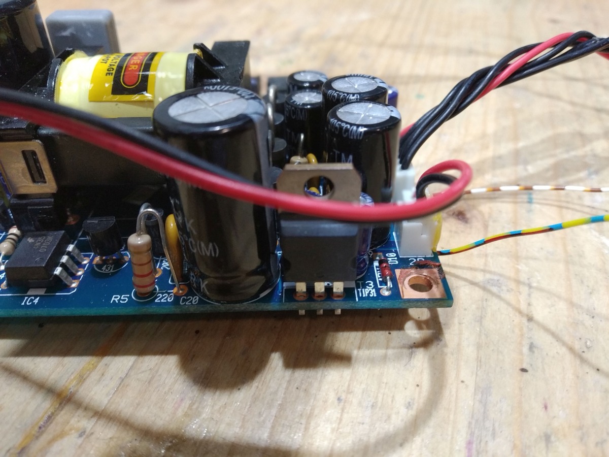

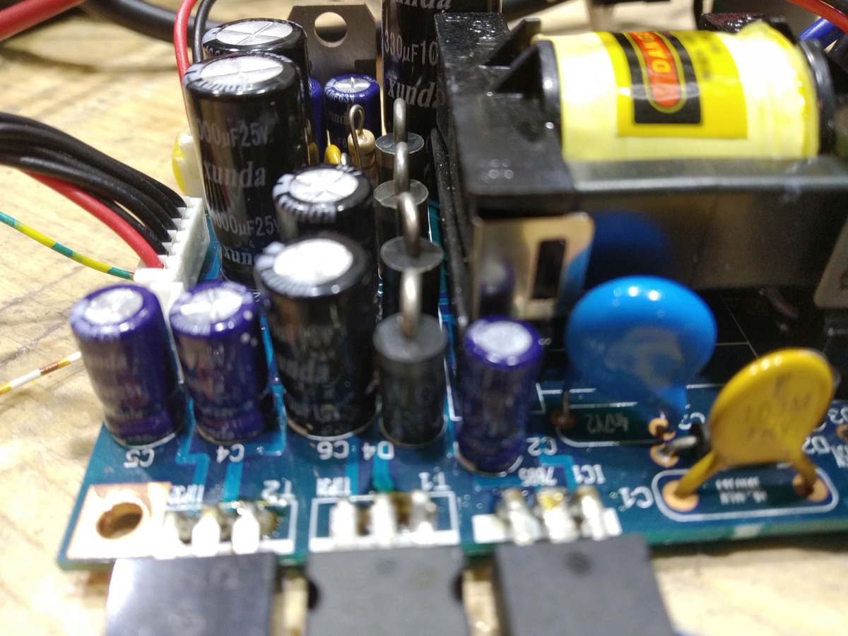

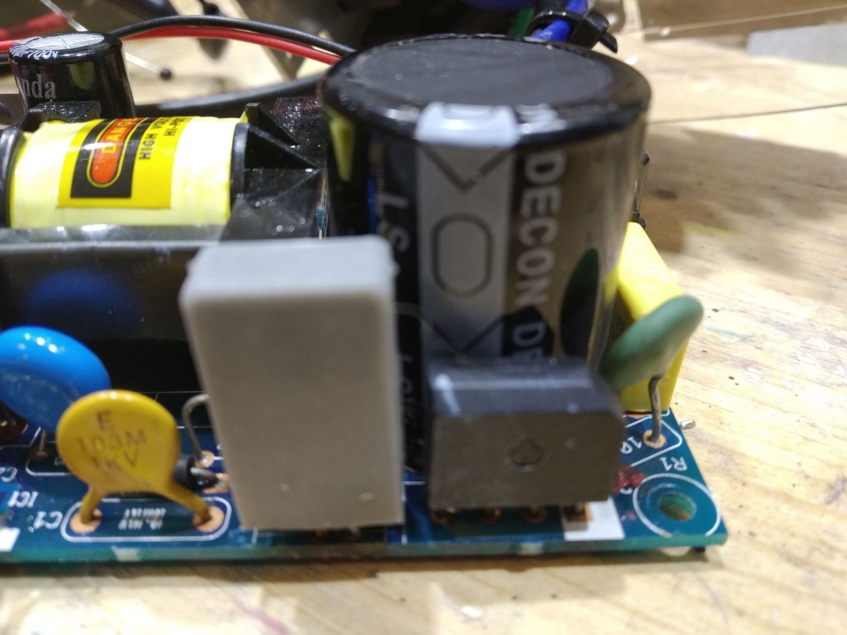

Ich versuche mal Fotos anzuhängen. (Seit 14 Tagen funktioniert mein
Internet nicht mehr normal-Vodafone Problem) Es ist ein Behringer XENIX
Mixer 1832FX
und nicht der 2424 FX. Auf der Sekundärseite stimmt der Schaltplan 100%
auf der Primärseite auch, aber die Bauteilebezeichungen stimmen hier
nicht mit dem Plan überein. man kann jedoch über die Anschlüsse und
Leiterbahnen feststellen, dass die Schaltung identisch ist. Bsp: Am PIN
2 des TOP sind 3 Widerstände eingezeichnet Auf der Platine gibt es
anstelle des R10 einen R11 und die Reihenfolge der Bauteile ist anders.
R5 ist auf der Platine R6, R16=R17, C10 =C13, C13 = C14.

von Ludger (Gast)
also das Netzteil ist mit 100-240V angegeben, so läuft auch schon mit
88V.
So eng sind die Grenzen nicht.
Die Referenz ist TL431, die Spannung ist 2.5V an pin 3, ab diesen Punkt
fliesst Strom durch den Optokoppler.
Die Spannung UR kannst Du über den Spannungsteiler R15 / R17 berechnen,
also ca 16,5V. Die müsstem im eingeregeltem Zustand zu messen sein.
Was ist denn auf den Dioden aufgedruckt ?
Ludger
Die 16.5V = Ur passt auch genau zur Eingangsspannung der Darlington
Schaltungen für -15VA und + 15VA. Keine Zdioden über C3 und C4 bedeutet,
daß diese Nachregelung nur ca. 1,5V wegnimmt und den Ripple glättet.
Der MOSFET des TOP245 fängt seinen Softstart mit f = 135 kHz
 und t/T = 4% an. Im Fehlerfall ( = keine Rückmeldung im low impedance
C Eingang) probiert er das 8 mal, und schaltet dann ab.
Einen nicht kurzgeschlossenen Mosfet vorausgesetzt,
bringt das schon mal keine Sicherung um.
Die Energie im Sekundärkreis des Sperrwandlers verteilt sich  -
richtiges Wicklungsverhältnis vorausgesetzt- bei mehreren
Sekundärspannungen so, daß die Ausgangsspannungen automatisch stimmen.
Alle Sekundärspannungen sind alle da. Wir sehen,daß die Regelung
funktioniert.
Ein defekter Speichertrafo (Sperrwandler) erklärt das Phänomen auch
nicht..
(Kern gebrochen, Luftspalt verrutscht, Primär L geändert .. ?)
Ich glaube eher, der Fehler liegt primärseitig außerhalb des
Regelkreises.
hmmm.....
Läuft die Chose über einen 230- 110 V Trafo (=stabile Eingangspannung
ca 160V am Zwischenkreis über C7) ?
Was macht der Zwischenkreis an 230V AC bzw.320V DC ohne Schalt IC/Mosfet
Ist vielleicht der Varistor VT1 schadhaft ?
Ist C7 noch in Ordnung ?
Whisker zwischen Lötstellen ?
Sehr seltsam.
ist die Platine wirklich ein Dreifachlayer ? Leuchte mal von hinten
mit einer Taschenlampe durch.
RRRR  =^..^=   RRRR  ???
Das habe ich noch nicht probiert, weil das Auslöten auf dieser Platine
nur durch Zerstörung des Bauteiles gelingt. Ich müsste alle Beinchen des
Bauteiles gleichzeitig erwärmen damit das herausziehen gelingt. Beim
defekten TOP245Y musste ich die Pins abschneiden, damit ich Sie
herausbekommen habe. Mit einer Entlötpumpe ist es nicht möglich das
Lötzinn aus der Bohrung zu saugen. Habe mir eine elektrisch beheizte
gekauft aber mit der geht es auch nicht. Den 7805 habe ich nur
herausbekommen weil ich hier alle 3 PINs auf einmal erwärmen konnte.
Wenn ich zu keinem Ergebnis komme mache ich das natürlich ich, habe mir
extra 5 Stück gekauft.
Gute Frage wie misst man einen Varistor ? Sieht zwar absolut OK aus,
Ausgebaut zeigt er mit dem Multimeter volle Kapazität und keinen Schluss
auch keine Auswölbung oder ausgelaufenes Elektrolyt. Sicherheitshalber
habe ich auch noch einen mit der gleichen Kapazität paralell geschaltet.

von Kurt A. (hobbyst)
Herbert Z. schrieb:
> Auf C7 habe ich ebenfalls einen Elko gleicher Kapazität parallel
> geschaltet weil man bei diesem nicht so leicht sehen würde ob er
> aufgebläht wäre. Ebenfalls ohne Erfolg.
Nach all deinen Tests und Versuchen bin ich der Meinung, dass C7 ab
einer bestimmten Spannung einen Kurzschluss erzeugt. Ersetze diesen.
Nicht nur den Ersatz parallel schalten.
Das Problem hatte ich schon in anderen Schaltnetzteilen.
Wenn C7 hochgeht, interessiert das aber den TNY Schaltregler nicht. Der
läuft zwar hinterher vielleicht nicht mehr korrekt wegen der fehlenden
Siebung, aber er sollte davon nicht gleich den Deckel aufklappen.
Andere Frage: Mal die Kapazität von C7 gemessen?
> Regelkreises.
Aufgrund der Vermutung von "Kater brummt-sehr gut" dass das Problem im
Primärkreis liegen könnte, habe ich mal alle Lastwiderstände aus dem
Sekundärkreis entfernt und an 220 V angeschlossen. Sicherung fliegt.
Nach vorschalten einer Lampe mit 15 Watt (vom Nachbarn) liegen 150 V an
den Anschlussklemmen aber auch nur 150 Gleichstrom am C7. Upps, heißt
normalerweise Brückengleichrichter defekt. Den hatte ich aber als erstes
geprüft, noch bevor ich den geschmolzenen TOP245Y gesehen hatte.
Entweder falsch gemessen oder später passiert. Da die Schaltung mit
reduzierter Spannung auch lief nicht mehr nachgemessen!
Gleichrichter aus altem Netzteil ausgebaut und angeschlossen, Heureka es
funktioniert!!!!!!!Jetzt muss ich nur noch Einen finden der ins Netzteil
passt.
Herzlichen Dank an alle, die mir beigestanden haben !!!!!!!!!!!!!!

Mit der Ersatz-Brücke voll funktional jetzt? Gemessen u. getestet?
Die Brücke "zwischendurch abschießen" ist natürlich schon möglich.
Ist gar nicht schwer, einfach kurz...schließen.
> Jetzt muss ich nur noch Einen finden der ins Netzteil passt.
Und dessen Daten passen. Vermutlich hast Du da original irgendeinen
DIP4 1A 600VDC-1000VDC Typen. Wg. Ladestrom-Inrush des 150µF Elkos
empfehle ich Dir einen Austauschtyp mit I_FSM >=30A.
(Gäbe ja auch welche mit deutlich weniger, glaube ich mich dunkel
zu erinnern. Und die sind imho einfach zu knapp bemessen für 150µF.
Und keine Kurzschlüsse (mehr)...)
Oder hast Du da etwas anderes drinne, sowas wie KBPF (alle Pins in
einer Reihe, hinterseitig für evtl. Kühlkörpermontage)? Würde mich
zwar wundern (weil das dann auch mind. 2A Type wäre), es wird bei
solchen Netzteilen kaum mal überdimensioniert, aus Preisgründen...
aber wer weiß.
Zeige Deine ausgesuchte(n) Type(n) am besten erst mal vor hier.
Ich konnte bei Ebay den Originaltyp KSP206 kaufen. Dieser hat 2A.
Bekomme ich aber erst am 18.9. Der Platz zum Einbau ist knapp bemessen
einen größeren oder dickeren würde ich nicht unterbringen.
Ich bin guter Dinge, die Spannungen stimmen und brechen auch nicht ein
wenn ich 100 Ohm statt 300 Ohm an die Sekundärseite anschließe. Habe
auch die Mischpultelektronik schon angeschlossen. Läuft, allerdings habe
ich noch keine Signale darauf gegeben, ist mir zu unsicher mit dem an
Drähten hängenden Gleichrichter und ohne Kühlkörper.
